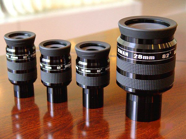

N'oubliez pas le "petit" UWAN 28@82° qui a une excellente réputation ;)
Malgré son kilo et son diamètre qui oblige à tourner un peu la tète (2mn pour s'en accommoder), je ne revendrai jamais le mien.
On peut le voir à coté d'une canette ;
Photo à coté de ses "petits" frères ;  un sacré hublot :lol:

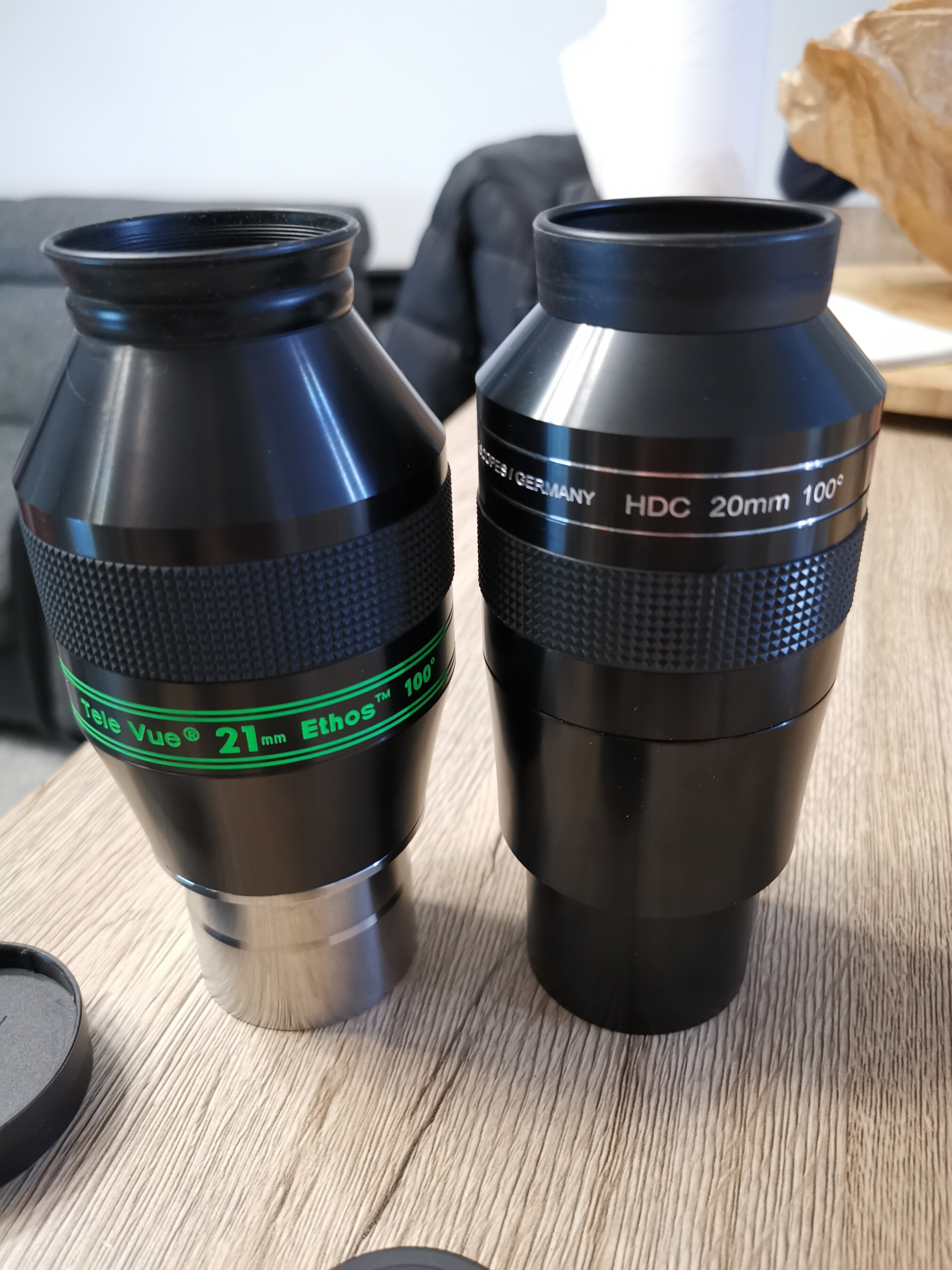

Pour le choix entre l'APM et Ethos 21mm, j'ai l'APM 20 mm et j'ai mis l'oeil souvent dans l'Ethos du club.
Mais en comparatif et pas en même temps, dans ses conditions il n'y en a pas un supérieur à l'autre optiquement.
Par contre en agrément d'emploi je préfère nettement l'APM
APM20 + paracorr : 1070g
Ethos21 + paracorr: 1410g
En confort de vision et placement de l'oeil je préfère l'APM aussi, peut être parce que pas suffisamment passé de temps avec le 21 pour apprendre a bien me placer, avec l'APM pas d'apprentissage c'est immédiat.

Et bien je ne peux que confirmer !! ;)
Problème , le WO UWAN 28mm pour le trouver ...faut s'accrocher ...
Reste l'alternative du 28mm 82° que l'on peut trouver neuf en OVL Nirvana ou Nirvana tout court ou SW Nirvana ... Environ 250€ neuf
Ou le TS Optics UWA 28/82°.....200€ chez TS
J'ai eu le WO , et pu le comparer au Nirvana ....c'est idem ...
Pour le TS Optics 28/82° , pareil , sauf que la bonnette est fixe ....et bien que purement personnel , au final j'ai préféré la grosse bonnette du WO ...
En revanche , les 980 g du WO on les sent ....le TS Optics UWA lui est bien plus léger 688g....

Je vais forcément garder l'Ethos, j'en suis certain vu comment je le trouve exceptionnel. Donc si t'es pas pressé, une fois que j'aurai fait le comparatif, je pourrais te prêter l'APM pour que tu le test avant qu'il parte dans les PA ;)
Il y a 5 heures, jpch84 a dit :
C'est aussi ce que m'avait dit un ami lorsque je lui ai fait essayer l'Ethos 21 une soirée. "Qu'est-ce que c'est inconfortable". Face au Nagler 26. Il n'avait jamais utilisé ni l'un ni l'autre.
Comme quoi, tant qu'on essaie pas... Que ce soit un oculaire à 300 ou à 900 Euros !
