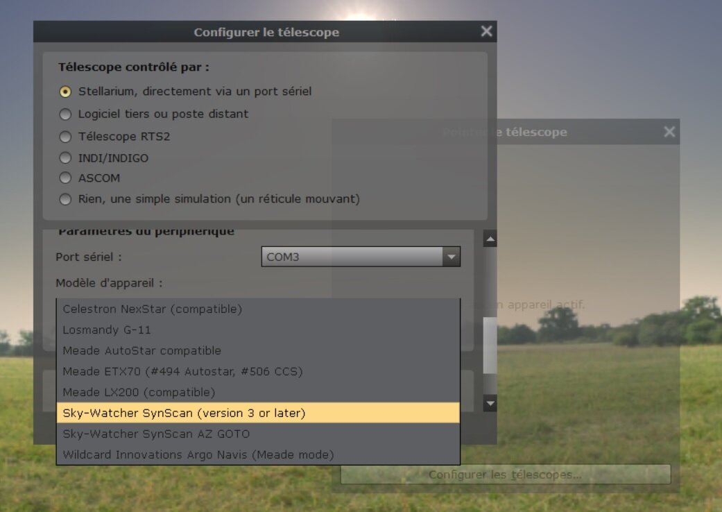

Si si c'est tout à fait possible, même si la liste est limitée.  Un câble USB est connecté à la raquette Synscan que je règle en mode Direct PC. Je procède ainsi et évite une couche supplémentaire ASCOM.
Voici la preuve en image :

Le 03/11/2021 à 13:27, 22Ney44 a dit :
