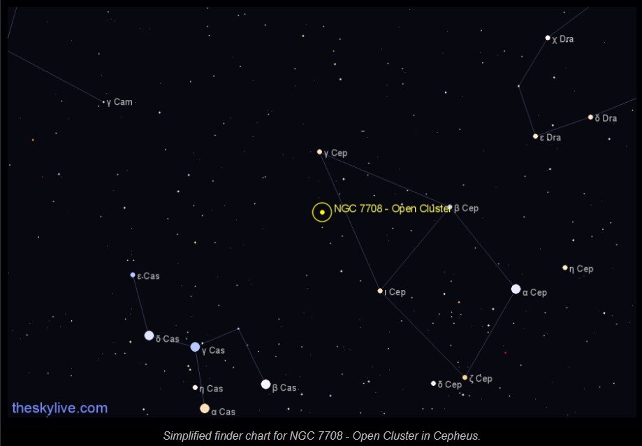

Allez on commence par NGC 7708 , un amas ouvert dans Céphée.
Il me fallait un astérisme pour faire mon jeu de mots avec Astérix et Obélix :D
Lunette 80ED + réducteur 0.8x
Asi294mc pro + filtre L-pro
81x120s
Gain 120
-10°C
30 DOF
Traitement Sirilic, Siril, Pixinsight.
2e Compagnon, Obeliris alias Obélix.

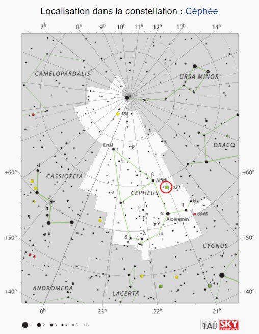

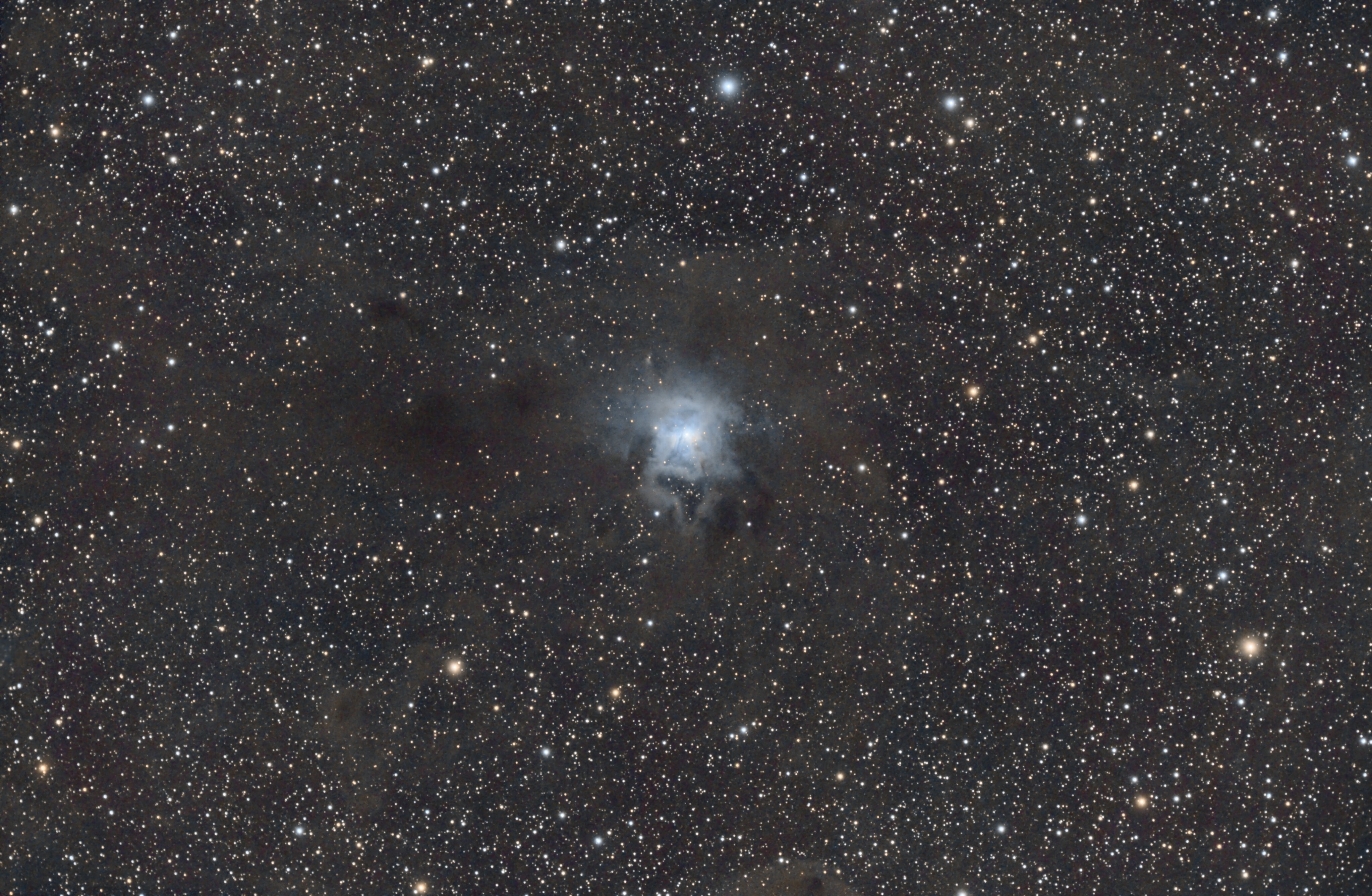

Vous l'avez reconnue: NGC7023 la Nébuleuse de l'Iris, toujours dans la région de Céphée.
Une région envoutante et mystérieuse...
150x120s
Gain 120
-10°C
30 DOF

Très belle image avec un traitement très doux sur l’Iris qui bien en valeur les zones sombres autour de l’Iris lumineux.
bravo!
Salut seb,
Très sympa ton Iris; la mienne attend dans le disque dur que je veuille bien m'y pencher mais j'avoue qu'après avoir passé du temps sur le traitement de l'hippocampe, j'en avais marre des nuages et autres IFNS 😅
Avec 5 h de poses cumulées, tu devrais pouvoir améliorer le rendu de ton FDC (je pense que tu as un peu poussé le denoise de luminance mais que tu as laissé du bruit de chrominance )
