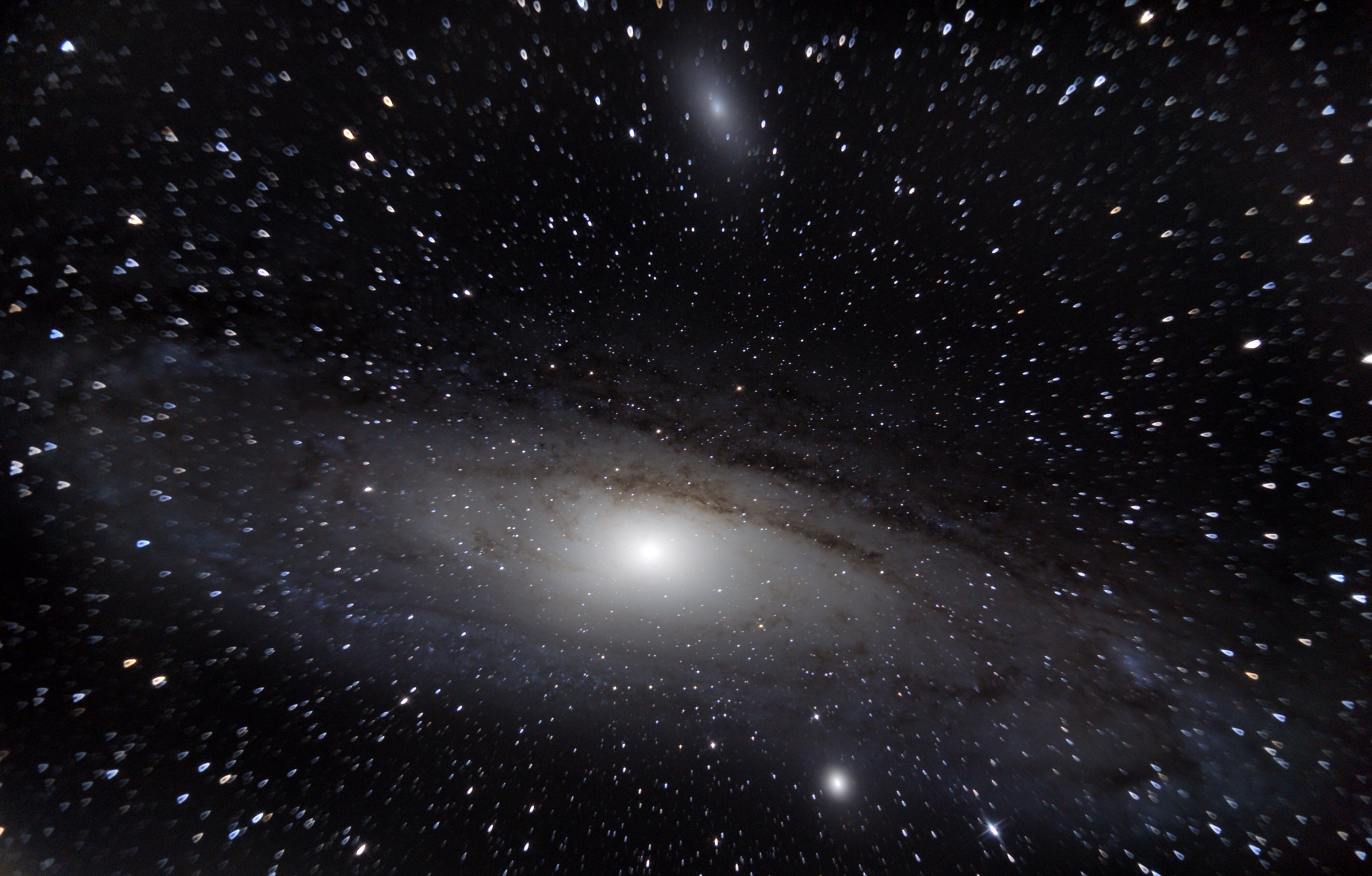

Et voilà mon premier essai !
J'ai piqué le 200/1000 d'un copain en attendant de récupérer mon miroir de 508.
Photo réalisée avec une monture équatoriale, sans autoguidage.
Sony a7s a 3200 iso.
Seulement 20min de pause totale avec des pauses de 30sec. 10 dof à l'arrache.
Le tiff rend pas si mal après empilement sous DSS mais je crois que je suis pas très doué pour le rendre potable sous un autre format. (Mon premier essai de traitement aussi) j'ai plus l'habitude de lightroom mais je n'arrive a ouvrir le tiff que sur pS.
Je crois que mon correcteur est trop loin du capteur ( j'ai laissé le tunable top du pc2 car la flemme de l'enlever ...)
N'hésitez pas si vous avez des conseils :)))

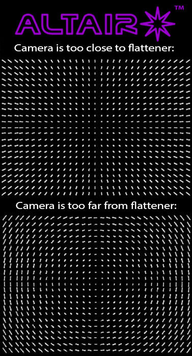

L'inverse plutôt ;)
Tu es dans le cas de l'image du haut.

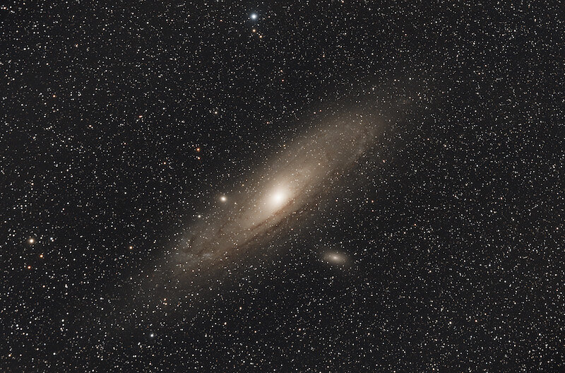

A titre de comparaison, voici une miniature de M31 faite à l'A7S et la lulu de 80 avec traitement (en cours) avec Siril :

Il y a 3 heures, John Deuxsource a dit :
je crois que c'est un peu mieux sous siril xDDD merci beaucoup pour les conseils !!
Effectivement, il y a une évolution significative.
Il te reste à régler le back-focus du correcteur et roule ma poule.
J'ai suivi à la lettre le tuto de Christophe de la chapelle qui est super bien fait.
Il fait faire plusieurs scripts et deux trois trucs à la main.
Je n'ai juste pas pu utiliser le script où il va chercher sur internet les vrais photos de m31 pour corriger certains défauts. Je pense que ma coma vitesse lumière l'empêche la.
