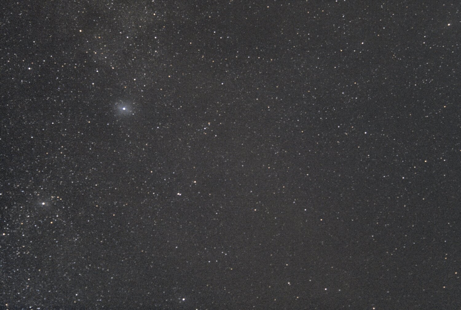

Petite sortie nocturne ce mercredi soir pour un bout de voie lactée autour de DENEB.
Voici ma photo brute empilée via DSS.
APN 1300d
18-55mm
50 poses de 30s
20 dark
20 flat
20 offset
et voici la mocheté que j'en sors avec Lightroom... :bang:
Malgré la lecture de tuto, post et vidéo je n'arrive pas à utiliser, certainement par manque de connaissance,  le post-traitement. :boulet:
Des conseils bien précis, pour m'aider à avancer  ?
Merci pour vos retours et bon ciel. :merci:

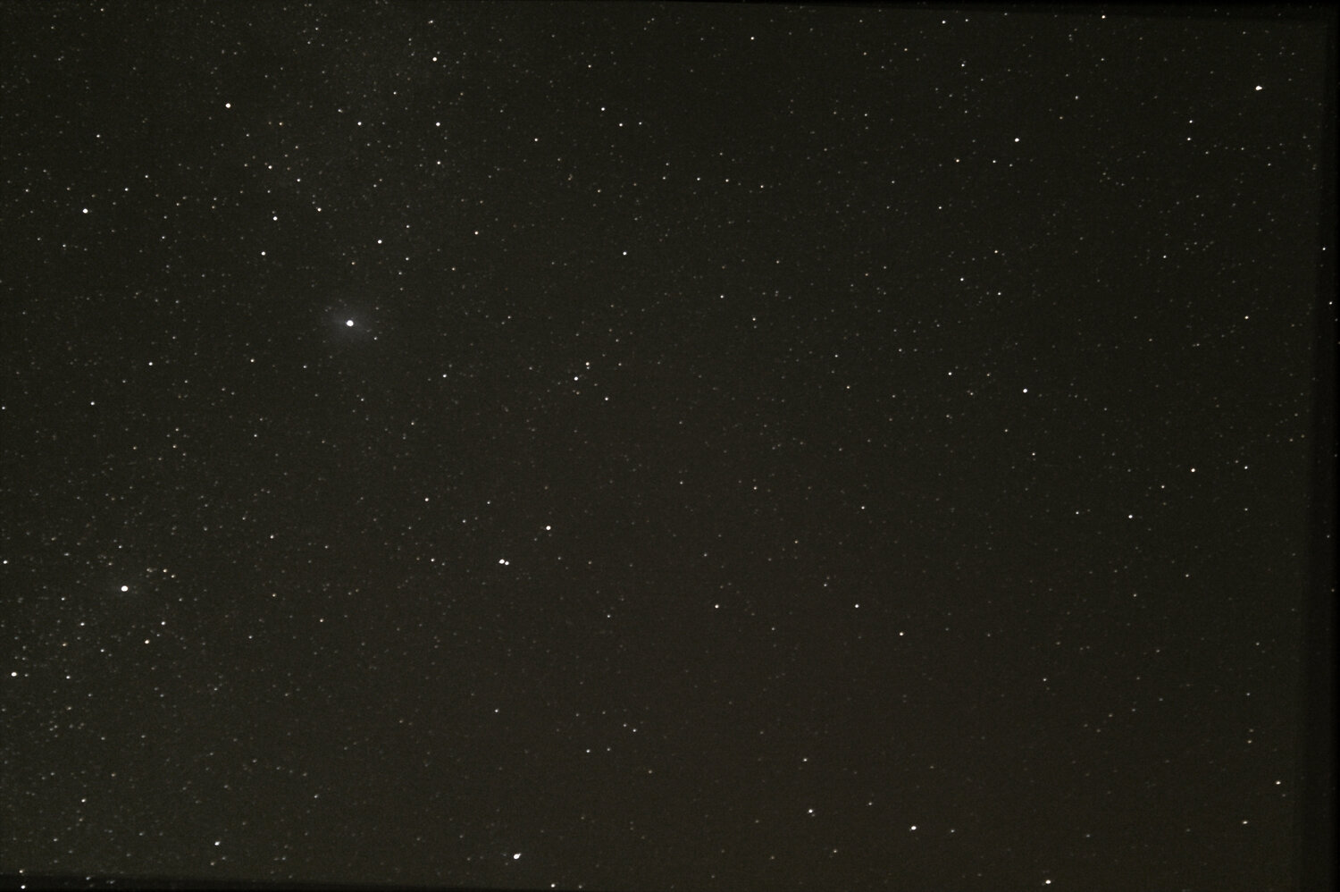

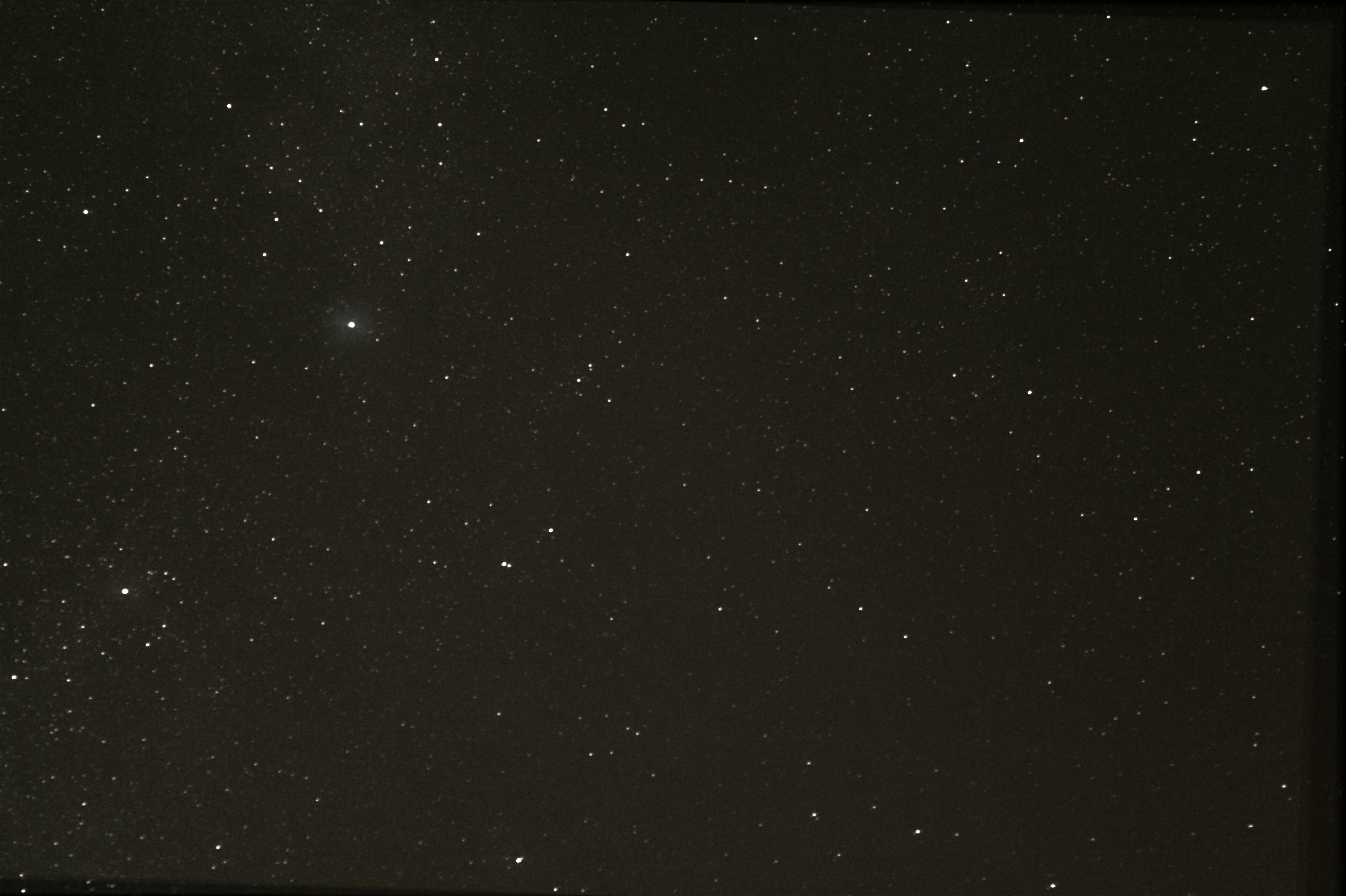

Voici les deux brutes sortie de DSS en 16 et 32bit. Attention fichier lourd...
D’ailleurs, il vaut mieux utiliser du 16 ou du  32 ?
https://drive.google.com/file/d/1Hi8tOcvm-ev7VOgOej4jjE2_TYcSr9Zt/view?usp=sharing
https://drive.google.com/file/d/1rkKJvUaMdRwFHURKHcilUH-pjl8pN0IM/view?usp=sharing

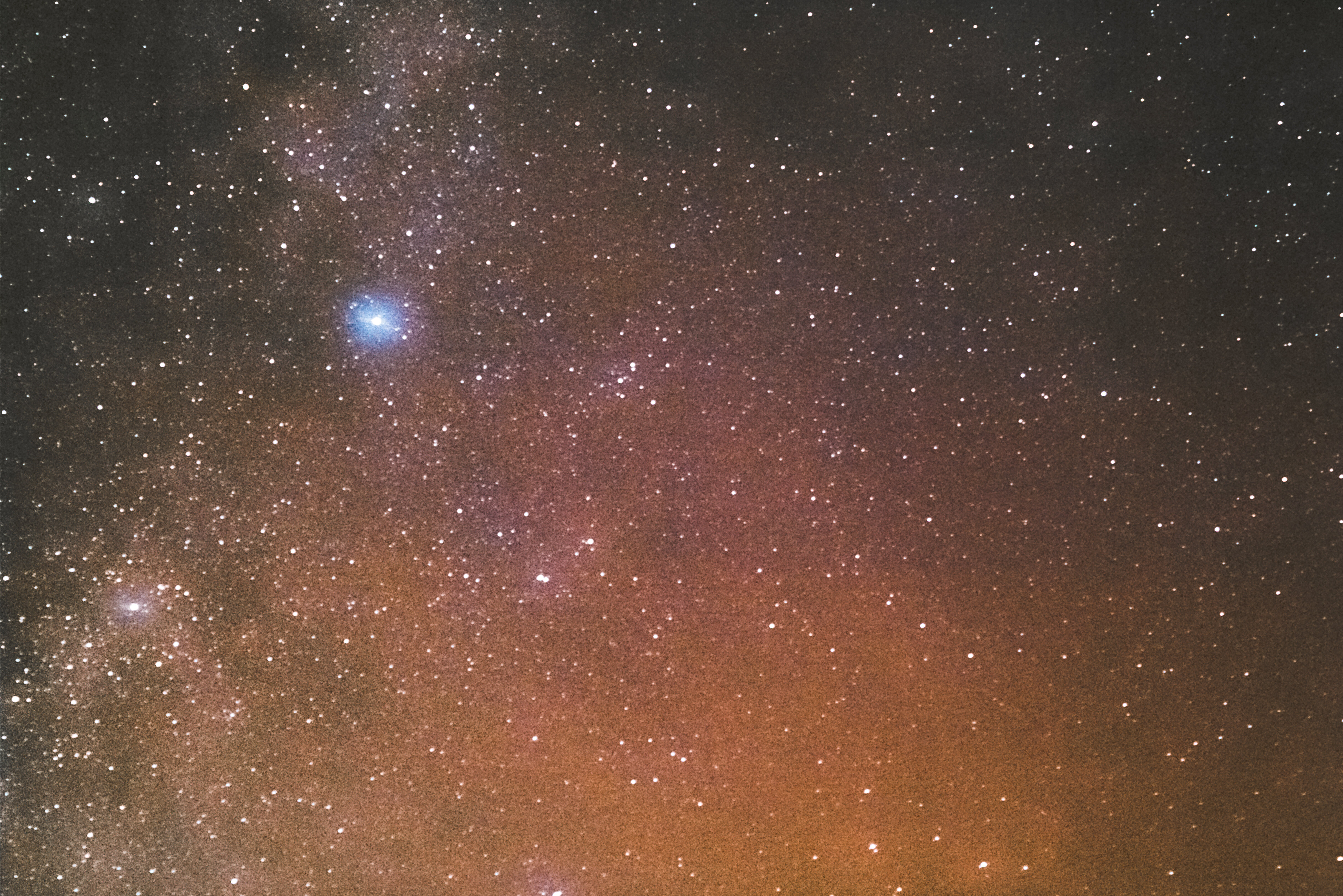

Et voilà:

Salut.
Oui pas beaucoup de différence car peu de temps de pose unitaire (30s) et peu de temps total.
Donc si on tire de trop sur les curseurs, le bruit va monter très vite.
Voici ce que j'ai fait.
Logiciel Siril (dernière version)
Retrait du gradient
Recadrage
Retour à la résolution d'origine (tu as dû traiter en drizzle x2)
Neutralisation du fond du ciel
Équilibrage de la balance des blancs
Saturation
Denoise
Réduction de l'image pour pouvoir la poster sur le forum.

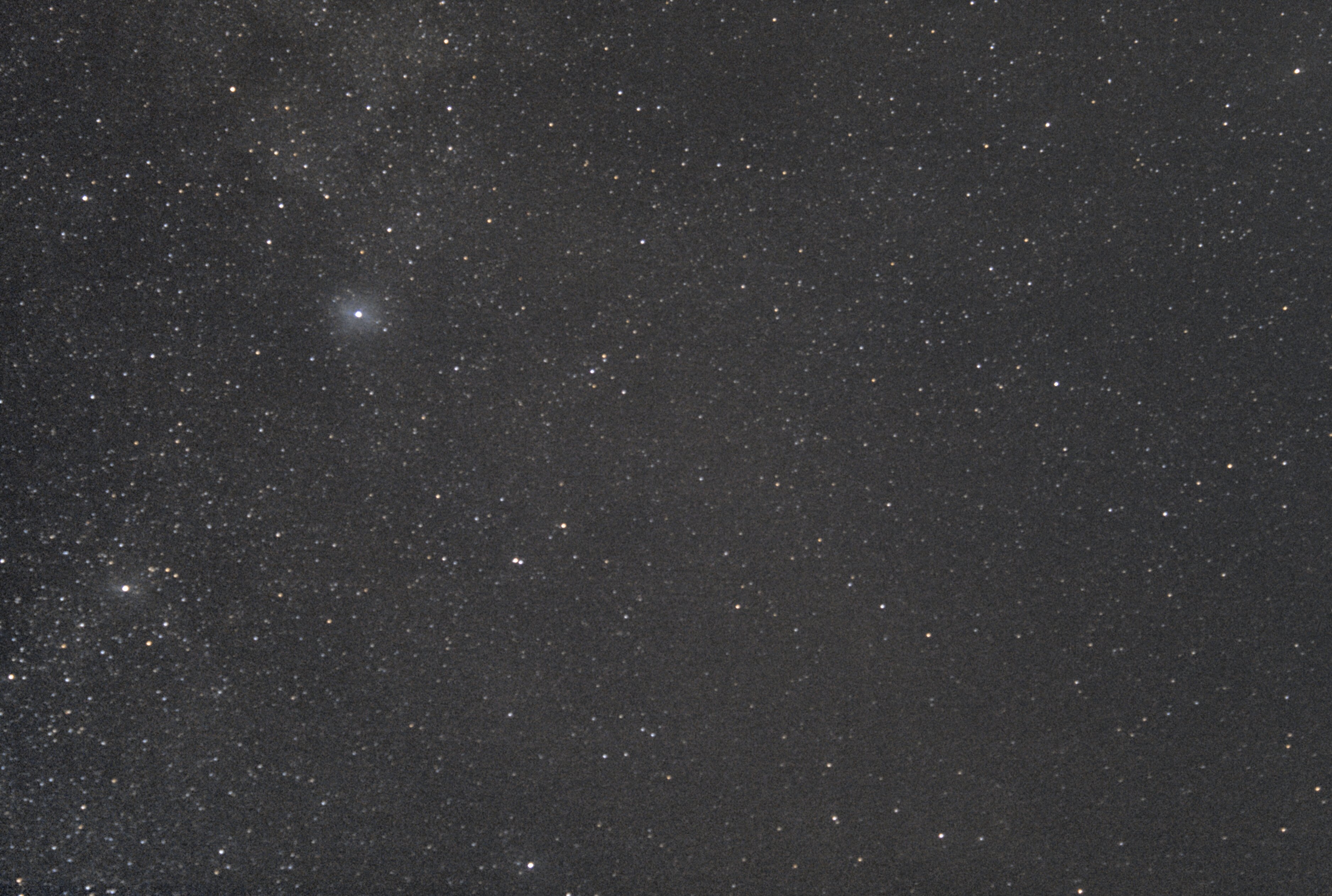

Merci encore à vous pour les conseils et retours,
Je me suis penché sur SIRIL et après quelques heures à apprendre et comprendre les subtilités de ce log,  j'ai sorti mon 300mm pour m42.
Malgré les progrès à faire, j'ai Enfin une "vraie" photo du ciel profond et quelle satisfaction ! :bond:
Cependant, j'ai encore une question,  sur mes 100 poses, 64 ont été écartées du traitement par SIRIL, Pourquoi ?:gne:
Excellente journée et bon ciel.
Sympa bravo, tu commence à bien voir les nebulosites 🙂 Un souci de suivi: les étoiles sont allongées. C'est sans doute ce qui perd Siril, dailleurs. Quelle est ta monture? Et quels étaient tes temps de pose?  A 300mm ça devient compliqué de faire des longues poses sans guidage, il faut une mise en station extrêmement précise et une monture très fiable.
Il y a 5 heures, yoytop a dit :
Toujours sympa la première fois qu'on voit apparaître un objet du CP sur notre écran :)
Comme dit plus haut, soucis de suivi. Siril n'a pas du retrouver de correspondances des ces images, le champ était trop différent. Ca se voit à ton image, il y en a même peut être où la nébuleuse n'était plus sur le capteur
