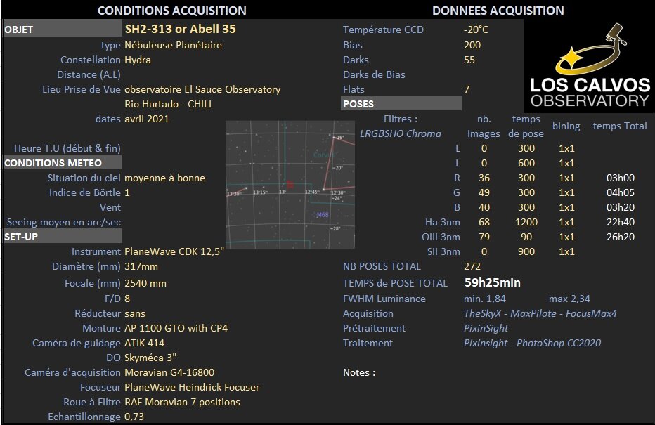

Nous nous sommes de nouveau attelés à une cible difficile au regard de la luminosité de notre tube (f 2450 à Fd 😎
Malgré les 49heures de pose en bande étroite et les 10h30 en RGB, le résultat est satisfaisant sans malheureusement atteindre ce qu’une caméra CMOS aurait permis en moins de temps…Les conditions météo n’étaient pas non plus au top… (quelques légères brumes)
