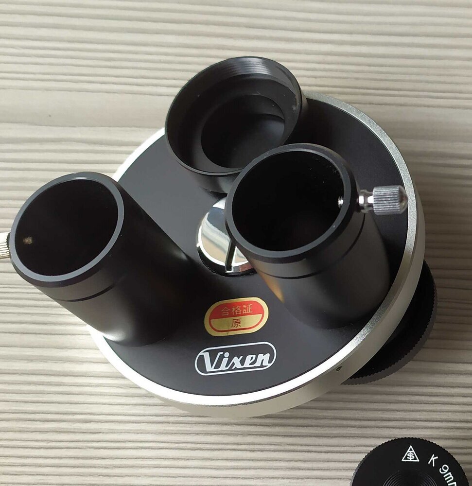

VIXEN
- Tourelle miroir quatre positions, la sortie scope est au pas pour les schmidts cassegrain. Tourelle bien construite tout métal, les adaptateurs peuvent être changé pour le coulant 24.5mm. On peut la trouver sous différentes marques Vixen, Celestron, Meade.

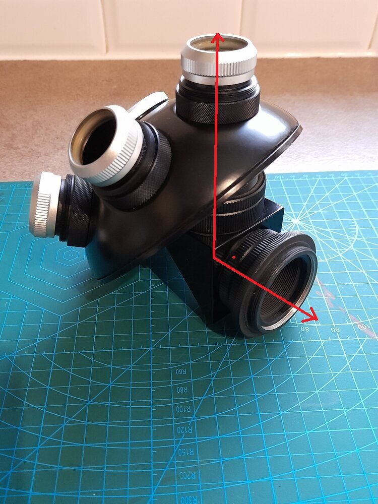

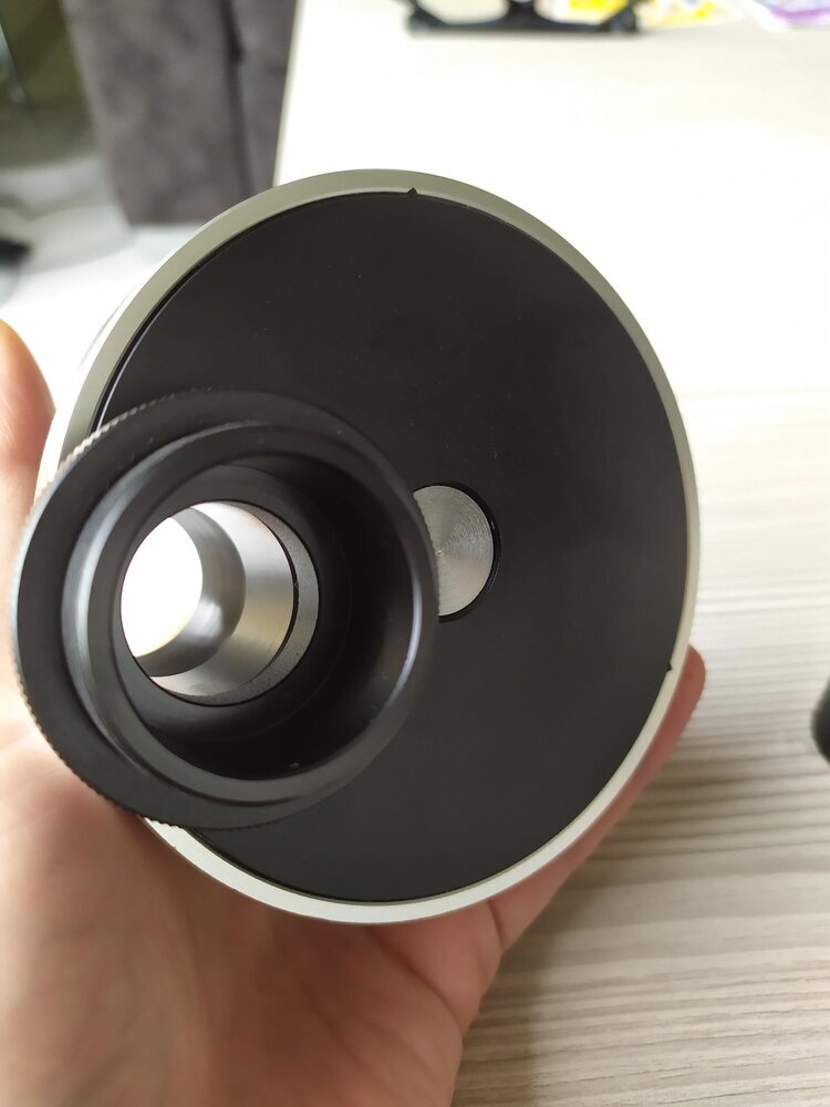

- Une tourelle trois positions  deux en 24.5mm et une 36.4mm vissante, sortie 24.5mm, le modèle est assez rare par nos contrées. Après avoir contacté Vixen japan qui n'a pas retrouvé de trace de celle-ci, elle proviendrait de la microscopie. Idem que celle du dessus elle ne possède pas de miroir ni de prisme.
IMG_20191005_144402_compress5.thumb.jpg.a2d189df4a946660823449951e4f2344.jpgIMG_20191005_144414_compress33.thumb.jpg.ce201a6537ba7ffac13934f648c5d663.jpgIMG_20191005_144426_compress70.thumb.jpg.c6ed13df4562a6379f13aed9147b348a.jpg

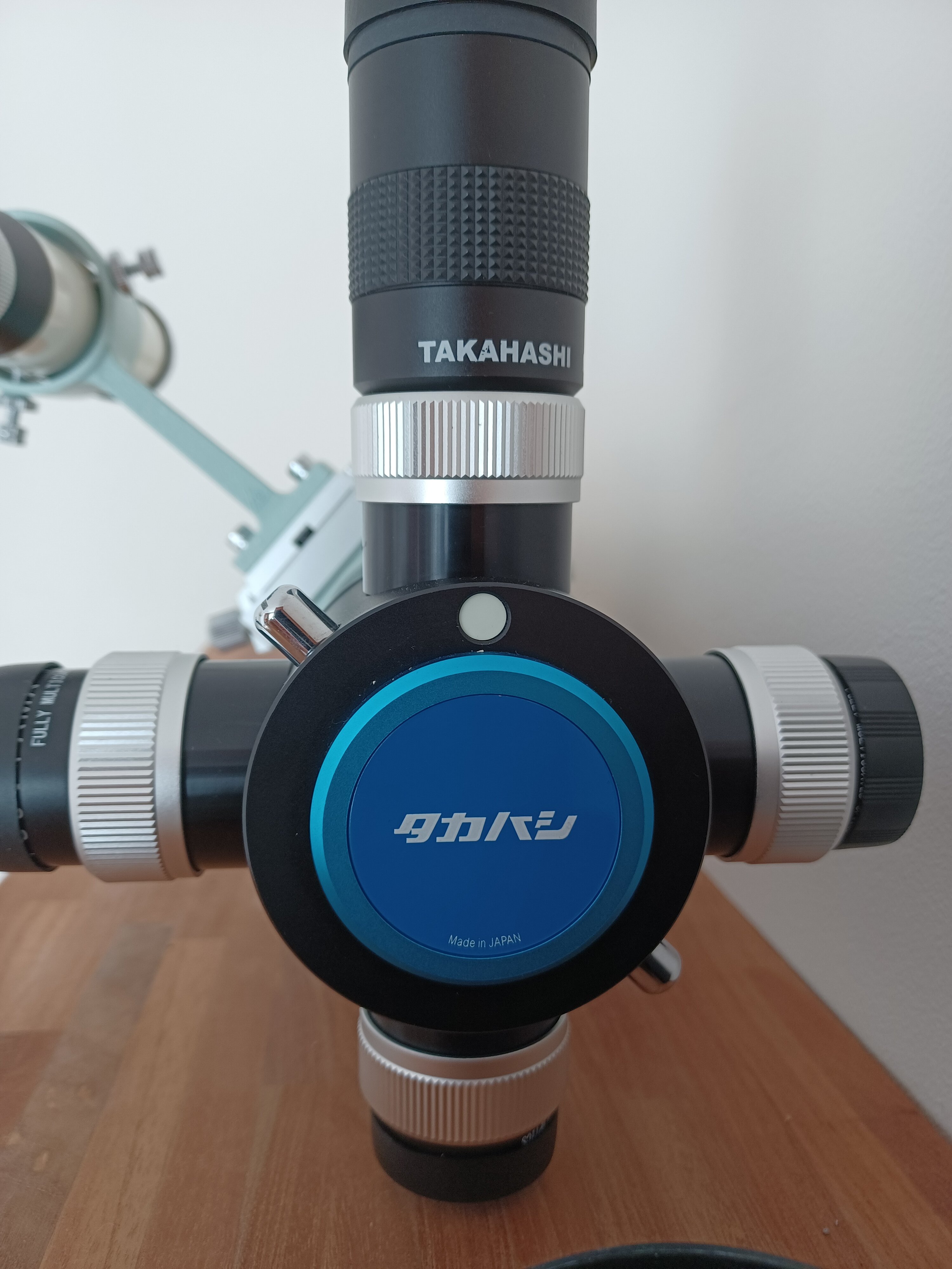

- Petite tourelle takahashi quatres positions 24.5mm non changeable, la sortie est en 36.4mm assez étonnant car la marque est plus habituée au 43mm. Pas de prisme ni de miroir. Tourelle de qualité entièrement en monobloc.

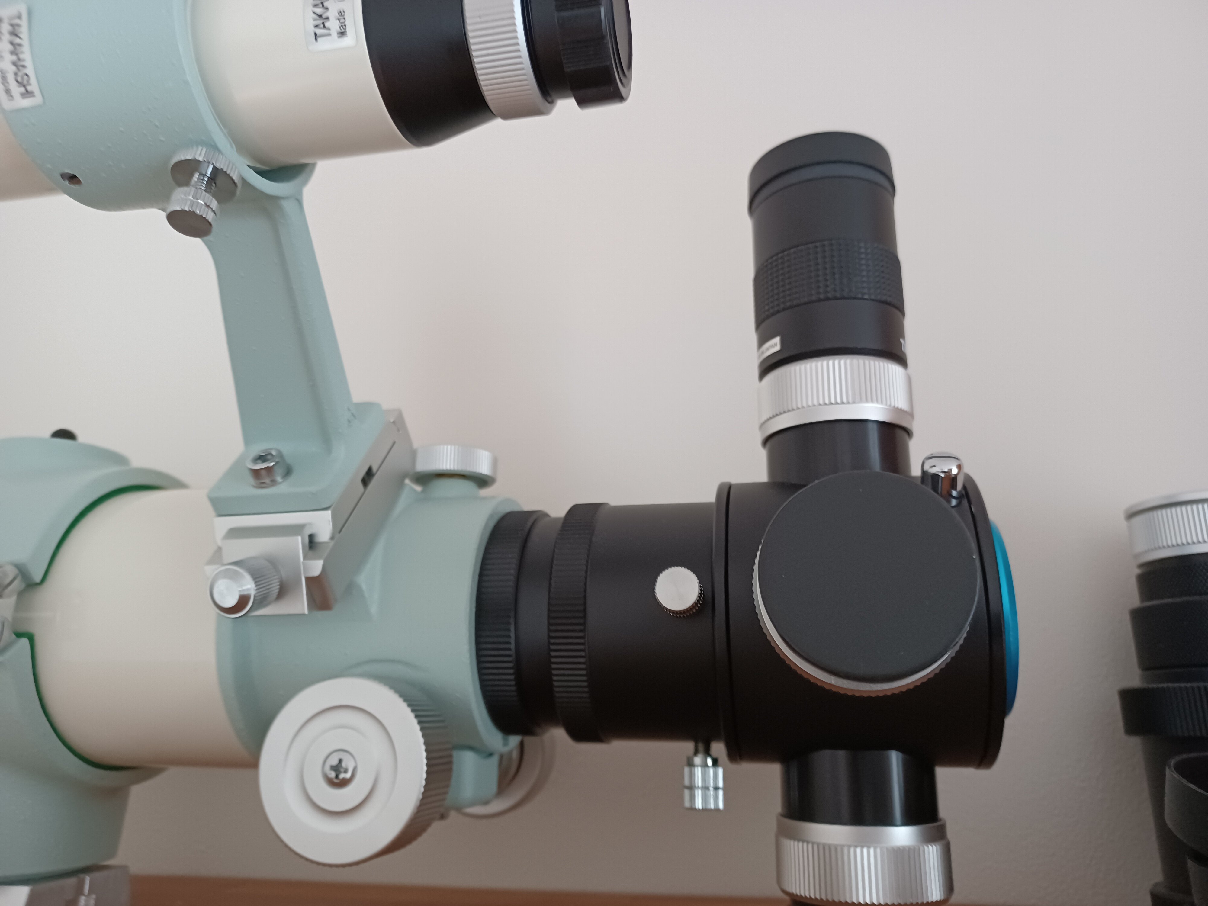

Tout est relatif. Ma tourelle Takahashi à 4 oculaires a le même chemin optique qu'un RC en 2". Elle est équipée pour recevoir 4 oculaires en 1,25" et a une entrée en 2".
Chez moi, elle passe sur tous mes instruments (hors Newton bien évidemment).
Le chemin optique d'un accessoire n'a aucun rapport avec la focale de l'instrument. C'est le recul du focuser nécessaire pour arriver à faire la mise au point avec cet accessoire. Par exemple, il faut plus de 11 cm pour les binoculaires.

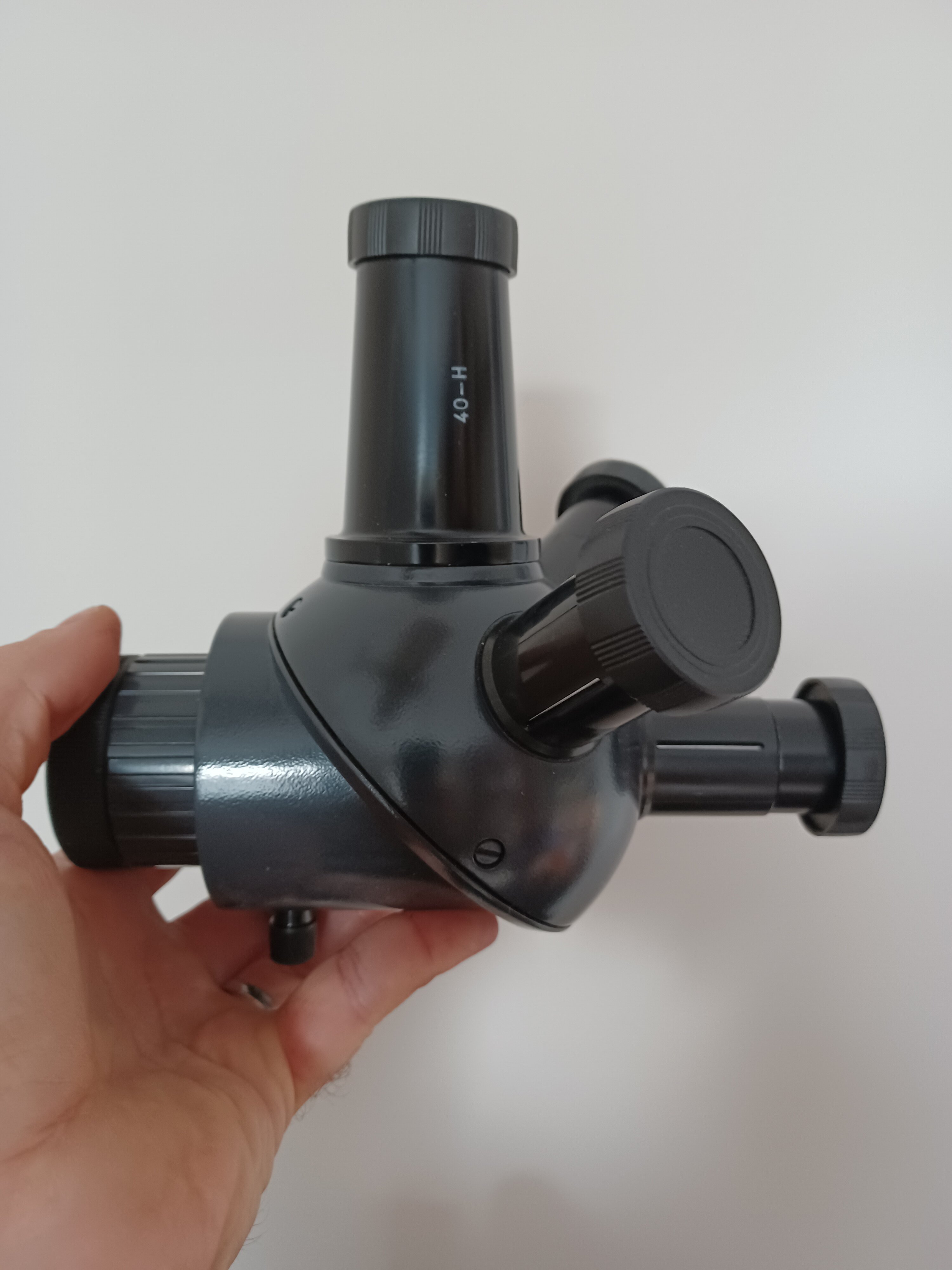

Et je complète le sujet avec une tourelle Zeiss grise foncée, celle-ci (à noter qu'elle est équipée d'un prisme d'Aminci et qui donne donc une image redressée) 20220223_142757.thumb.jpg.1a66cce98cc9fc5fc148f4f3fa0407d8.jpg
Elle est conçue pour 4 oculaires, 3 au coulant 24,5 mm et un avec un filetage M44 spécifique pour les oculaires Zeiss à longue focale (ici, un Huygens de 40 mm).
Il est facile de transformer cette sortie M44 en 1,25" ou 2" par le truchement d'une bague conversion M44-T2.

@JonathanGrégoirepour l'utilisation de ce type de tourelle ( pas testé les modèles récents) tu as plusieurs choix.
Si on prends pour exemple celle-ci:
IMG_20191005_144402_compress5.thumb.jpg.a2d189df4a946660823449951e4f2344.jpg.6b7abde81496f69d18a2392a5989b28e.jpgIMG_20191005_144426_compress70.thumb.jpg.c6ed13df4562a6379f13aed9147b348a.jpg.f6c3ae58e36146dce3cade4532211b5c.jpg
La plupart des anciennes  tourelles japonaises sont en coulant vissant mâle 36.4mm, tu peux les utiliser de deux manières:
- Si le PO de la lunette a une entrée femelle 36.4mm, tu peux visser directement la tourelle dessus. Dans le cas ou tu n'as pas de 36.4mm, tu peux visser cette adaptateur ( cf photo) cela convertis la tourelle de 36.4mm vers du 24.5mm, cette pièce n'est malheureusement plus produite et assez difficile a trouver, de mémoire elle doit également exister en 31.7mm. Il doit également avoir possibilité de passer du 36.4mm vers du T2 puis vers le 31.7mm. Dans tous les cas tu te retrouve en vision direct a l'ancienne.
849076004_2021-11-0522_32_19-Vixen1981.jpg.e7c6b2c9023f278ef307ea6b11e89031.jpg.1de4d5773be59286c1f89f5b2692b93f.jpg
- Le deuxième moyen souvent plus utilisé est de passé via un RC dans ce cas l'adaptateur est obligatoire, viens ensuite derrière un RC 24.5mm ou 31.7mm.
