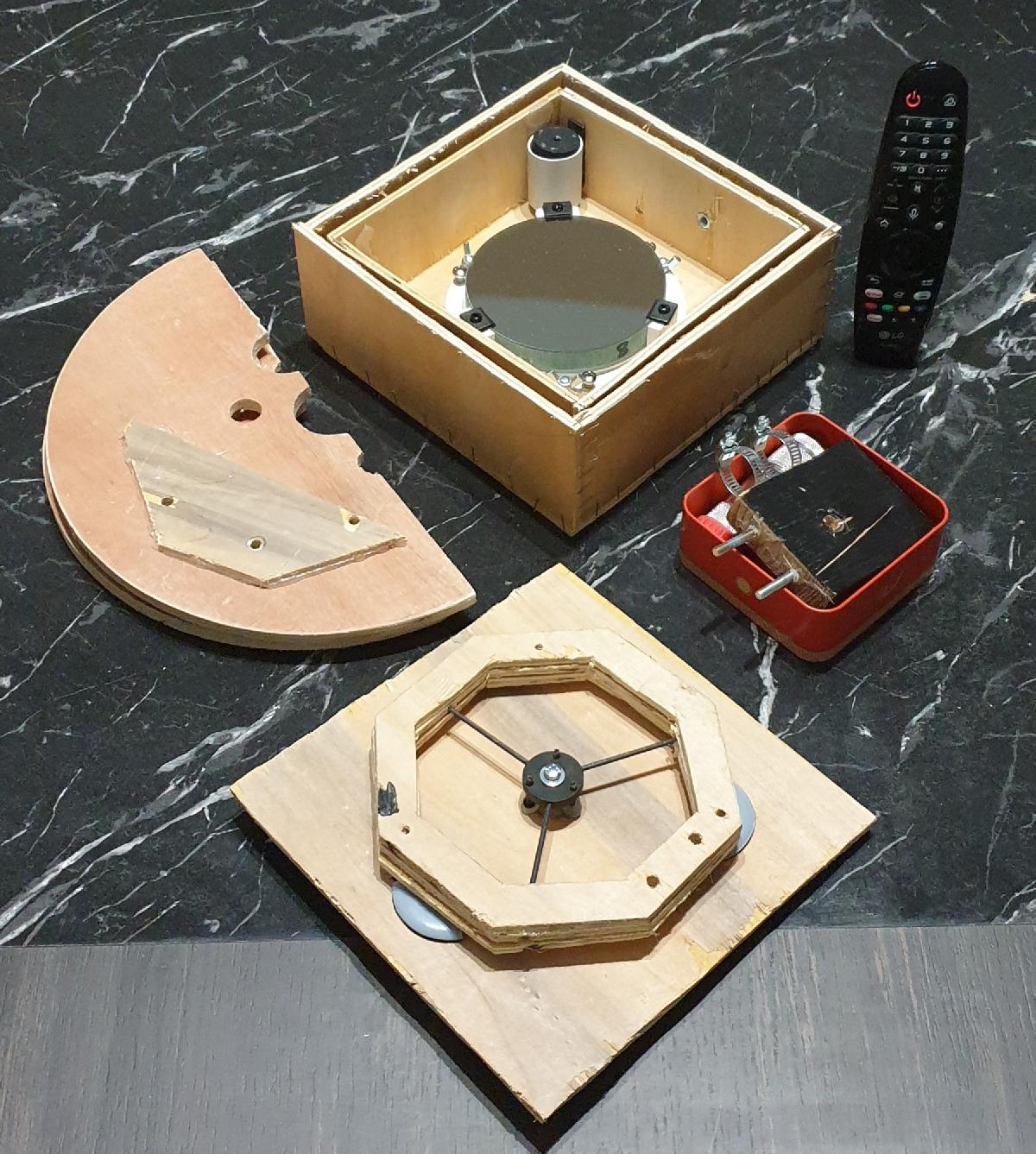

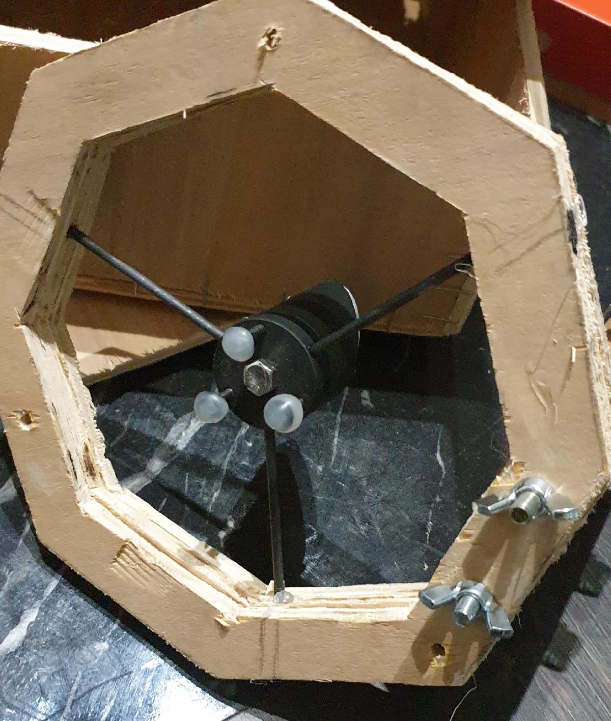

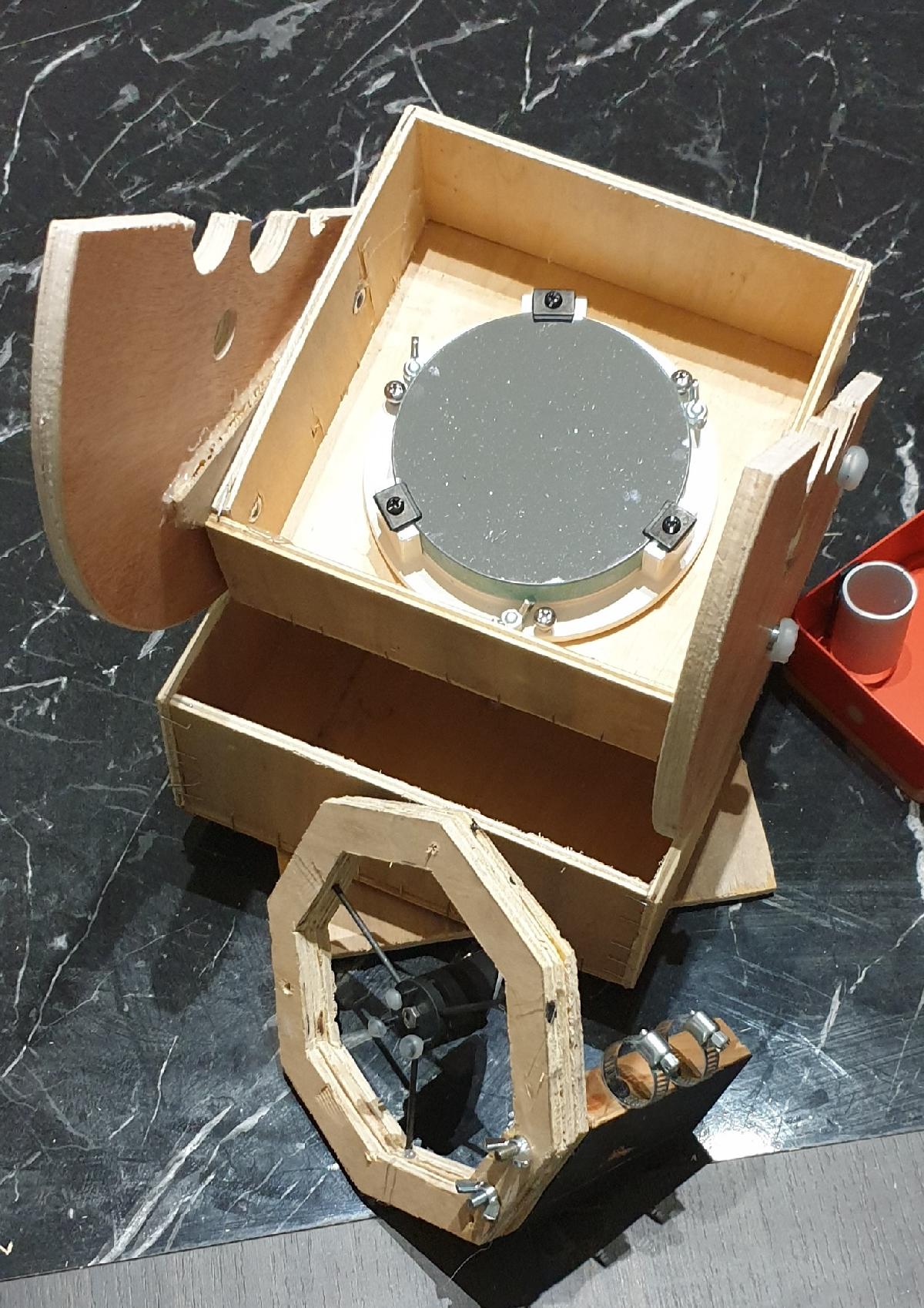

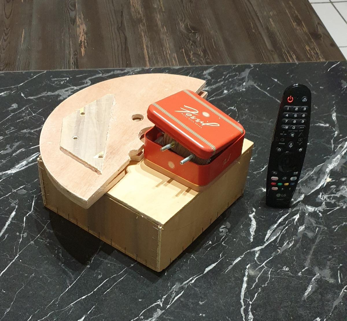

Bonsoir les WAstronautes,
Il y a quelques temps je me suis mis dans l'idée qu'un strock serait cool à trimbaler partout. A voir les stocks au plan, les Slimstrock 250, de 300, a
400, le photostrock de cdlc, ça m'a chauffé. J'ai passé un bon moment  sur Google image, dont les tonnes de photos de Newton optimisés pour le voyage sont une mine d'or pour reproduire ou améliorer les différents projets.
Dans les différents projets, un terme revient souvent: les contraintes du proprio (transport en avion, poid, taille...). Pour moi il sera question, pour faire honneur à M.Dobson, de faire 100% récupération.
Quincaillerie, bois, miroirs, outillage.. rien ne doit être acheté, tout fout provenir de la récup.
Et ça commence mal car je n'ai pour ainsi dire pas grand chose. Une scie a onglet, une visseuse, un pistolet a collé chaude et basta. C'est pas avec ça qu'on fait du beau bouleau alors pour le moment je laisse les miroirs du 250 dans le tube plein et je me jette sur le 114 900 qui prend la poussière. On ne dit pas que le meilleur télescope est celui qu'on utilise? Et bien même si c'est un petit 114 qui ne donne pas grand chose ce sera toujours mieux que rien lors de mes escapades.
Et puis ce sera un banc d'essai avant le grand saut du 250 (ou du 300 d'ailleurs).
Bon trêve de blabla, les strock ça fait 15 ans que des astrams en font donc venant en au fait. Je bute sur les tubes. Idealement des carbones de 5mm seraient suffisant mais c'est un budget d'une 50aine d'euros et c'est pas dans mon idéal.
Donc par quoi peut on imaginer remplacer les tiges de carbone?
Entre les tiges filetées, les tubes en Pvc et les manches à balais je n'ai pas eu d'autre idée ingénieuse.
Merci de votre participation et voici quelques photo du projet pas encore abouti.
Bon ciel,
Florent

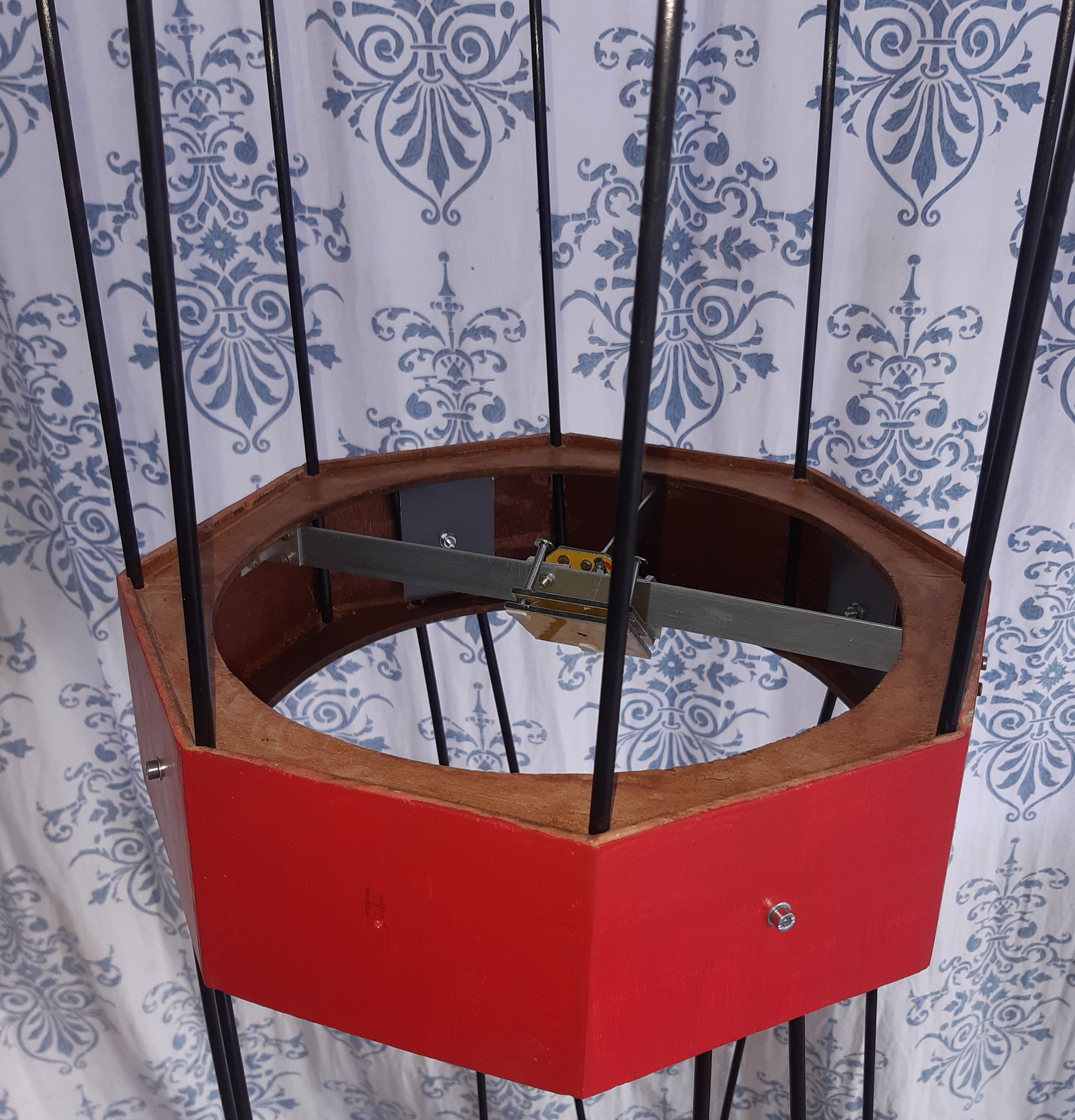

J'ai utilisé des tiges en carbone sur le mien. Avant de les couper trop courtes j'ai fait un test avec des tiges PVC de diamètre identique pour bien placer ma cage secondaire.
Et waou. C'est encore + flexible que ce qu'on s'imagine. Une vraie catastrophe. Tu peux (dé)collimater en regardant un peu trop fort les tiges.

Bonsoir.
Perso, dans un premier temps, pour mon Strock 250.
http://spt06.perso.libertysurf.fr/250st.htm
J'ai utilisé des tiges "aspect carbone" récupérées sur un parasol chinois HS.
En fait, ces tiges sont en fibre de verre, résine teintée en noir.
Bon, Ok, ça ne vaut pas le carbone mais c'est gratuit...
Les tiges faisaient 1m20 et il y en avait 16 (je crois) dans le parasol...
Elle me servent toujours dans le Strock pour faire dépasser de la tourelle le tissu noir pare-lumière.
Hubert

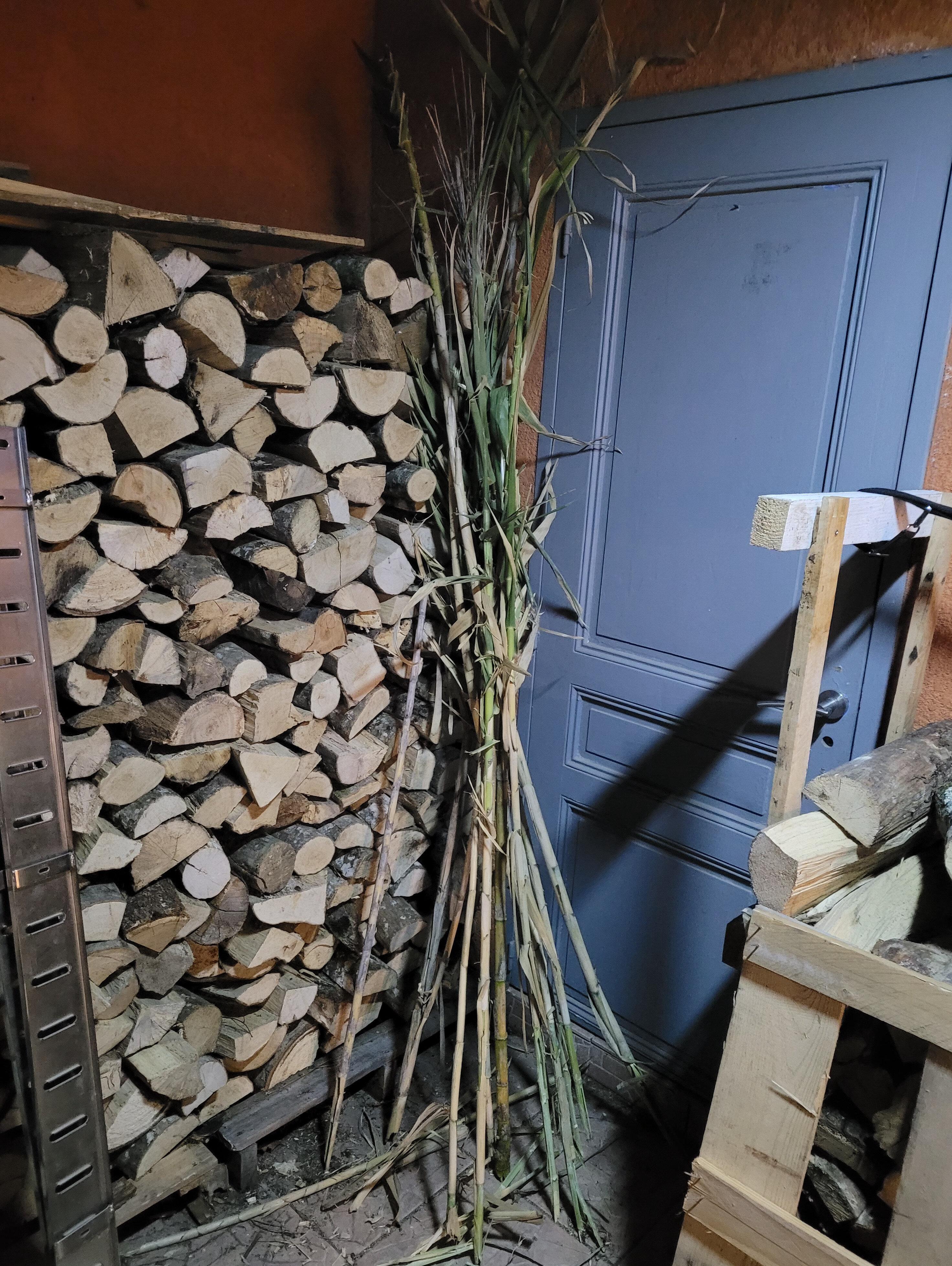

Tiens, je n'ai jamais vu cette variété, ça ressemble à quelque chose à mi-chemin avec de la canne à sucre ?
(La photo convertie en jpeg, tout le monde ne peut pas encore lire le .heic)
Bon courage et belle aventure

Il y a 15 heures, chantepierre a dit :
20211130_185721.thumb.jpeg.aacfa47d83fc2c258e925010555249b2.jpege
Salut @chantepierre,
Merci, je n'ai pas fais attention au format de l'image 🙃
Selon Wikipedia ce serait de la Canne de Provence, et non du bambou. En gros c'est un roseau costaud qui servait à la fabrication de canne à pêche, de clôtures...
Le premier problème qui me saute au yeux est le diamètre. Pour une rigidité suffisante il me paraît difficile de faire mois d'un centimètre.
On verra bien.
Florent.
Il y a 7 heures, Easternrider a dit :
C'est bien moins résistant et rigide que du vrai bambou ! Juste bon à couvrir une paillote.
