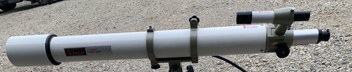

Elle est plus imposante que ce que la photo laisse penser, c'est un scope solide, très bien bafflé. Je n'ai pas pu encore l'exploiter avec le temps pourri ou la fatigue depuis 10 jours.
Elle me console de la TAL 100RS que j'ai du vendre à cause d'une tuile sur mon véhicule alors que je me récupérais à peine de mon déménagement.
Je dirais que j'en attends beaucoup, elle est très bien corrigée, un cran au-dessus d'une Meade FH 90/1000. J'avoue que Vixen a eu tord de laisser tomber ce modèle ou de le négliger, ça fait quand même 3 objectifs Vixen nettement sous-corrigé que je recale (un vieux 60/910, 80M, 90M). C'est pas énorme comme défaut mais par rapport à l'astro M80, ça mérite de passer une à deux heures dessus, ça fait plaisir d'atteindre le niveau excellent. On sent que la concurrence chinoise a cassé la baraque dans les années 1990-2010.
+0.4mm de cales étain à ce diamètre c'est non négligeable, ça a fait sortir du bleu et amélioré la saturation des couleurs.
Une bande équatoriale de Jupiter qui passe de brune à rose saumon caractéristique de ce que la Telemator C63/840 me montrait un jour de super ciel : c'est de la bonne séparation des couleurs.
La voisine totalement inexpérimentée qui me sort ça au premier coup d'oeil, ça fait immensément plaisir : je ne touche plus à cet objectif !
