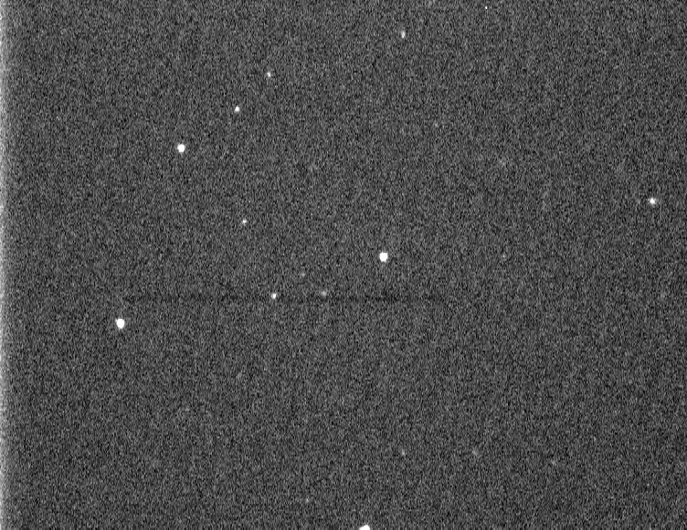

alors là, je doute!
quand tu vois que l'image dégueu renvoyée par le miroir métallique d'une fente de spectro suffit pour faire une astrométrie
le trait noir est la fente du spectro

il y a 15 minutes, gerard33 a dit :
alors là, je doute!
j'avoue sue j'j'ai mal réfléchi, dur phd je pause 2,5". Je vais tester des pauses plus longues.
Si ça le fait je règle le pb de mise au point de mon guide et roule ma poule.
les images destinées à l'astrométrie tu peux les pousser à +-30 s
là on guidait avec une qhy5 et  2000 de focale; autant dire que le champ est minuscule

il y a 4 minutes, gerard33 a dit :
Ça dépend peut être aussi de la qualité du soft ? Parce que je crois me souvenir qu’un astram n’arrivait pas a faire d’astrometrie correcte avec un C11 et un APN. Après l’erreur venait peut être d’ailleurs...
