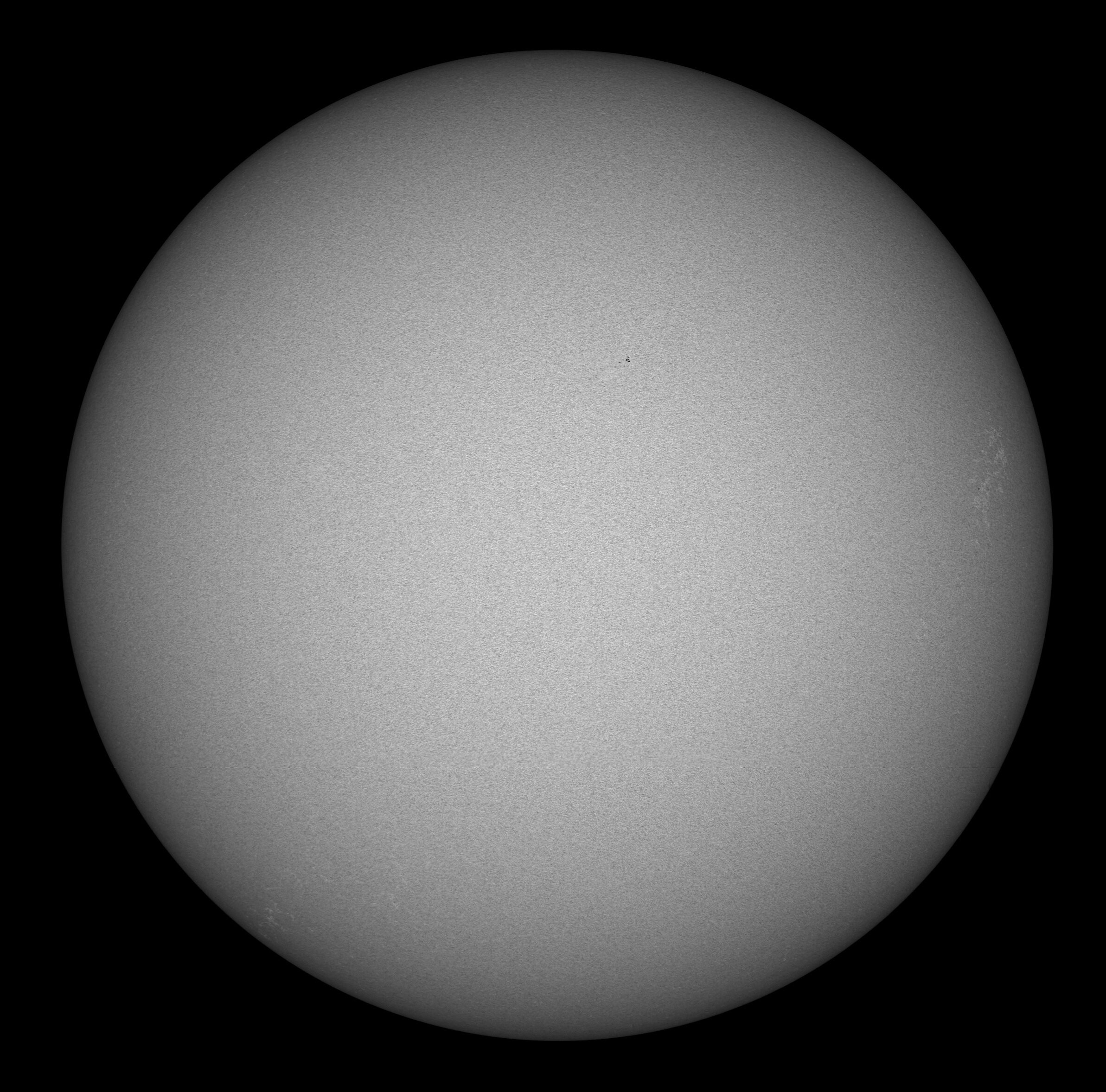

J'ai celui ci que j'utilise sur une lunette doublet TS 80 560 et il est très bien :
https://www.bresser.de/fr/Astronomie/Observation-du-Soleil/Filtres-Lumiere-blanche/Prisme-de-Herschel-LUNT-31-7mm-1-25-LS1-25HW.html?gclid=EAIaIQobChMIpdPCieOQ9AIVStTtCh3AHw87EAAYAiAAEgJUbPD_BwE
Photo réalisée avec une asi 178MM sur une lunette 80 560 avec cette config :
full

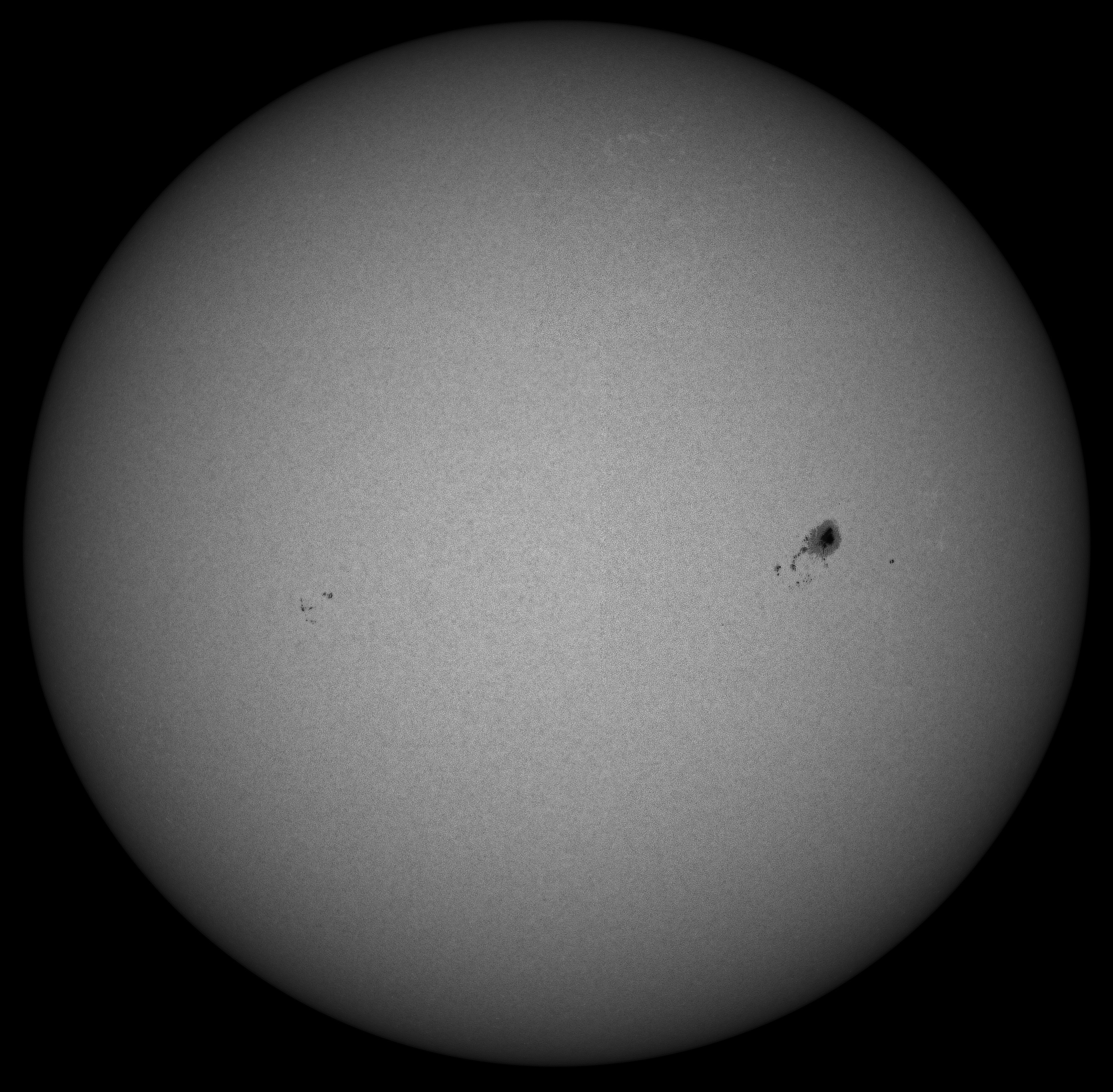

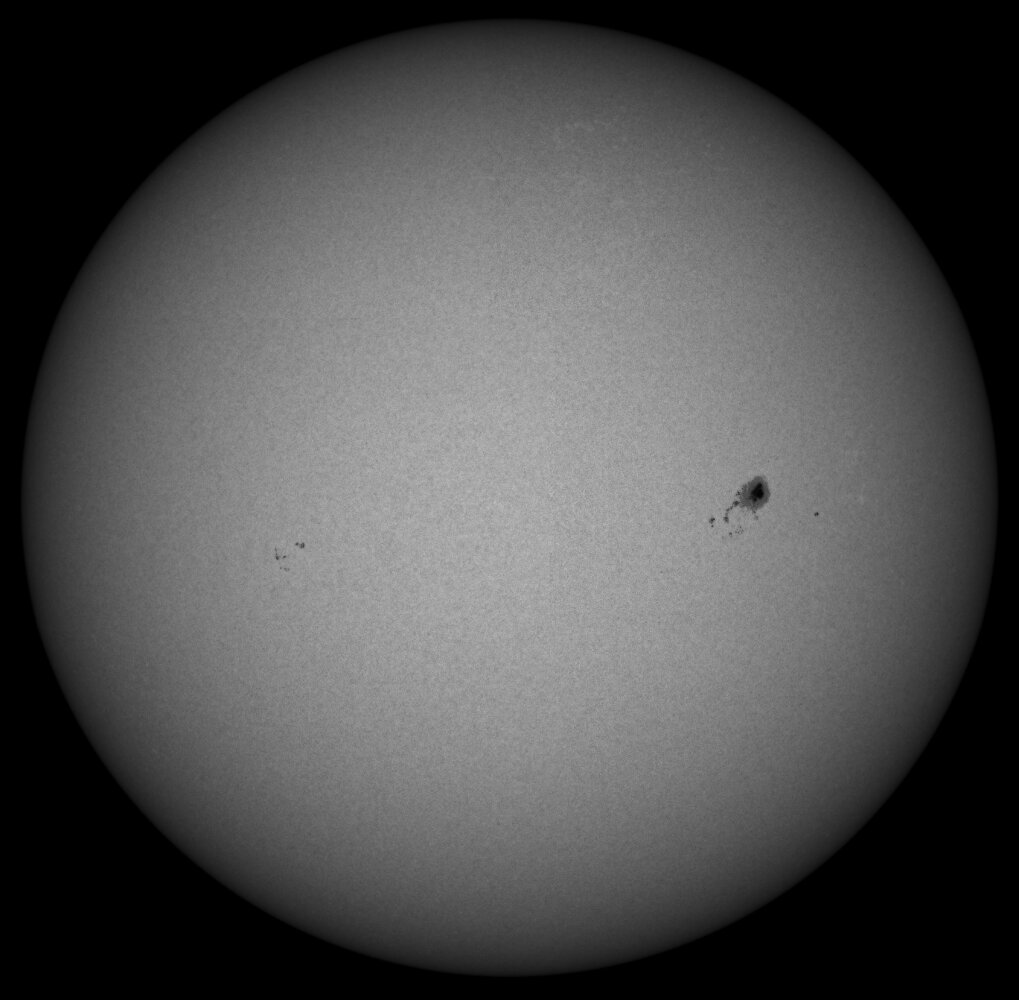

et sur un mak127, cette conf marche aussi très bien (astrosolar de densité 5 pour du visuel mais ça fonctionne aussi très bien pour la photo, il faut poser un peu plus long par contre la version astrosolar en densité 3.8 n'est que pour la photo; pas de visuel avec cette densité de 3.8 ! ).
Photo réalisée avec une asi 178MM sur un mak127 avec cette config :
full
Bref, les deux options sont correctes. Tout dépend de l'instrument car le prisme de Herschel n'est utilisable que sur lunette (réfracteur) car ça chauffe et puis je ne m'amuserais pas à faire des essais autre que ce qui est préconisé avec le soleil. Je tiens à mes yeux ! surtout que je n'observe qu'avec une bino.
PI le filtre continuum va rendre le soleil vert en visuel. Moi, ça ne me dérange pas.

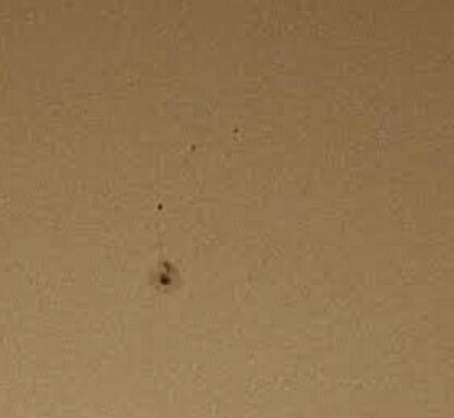

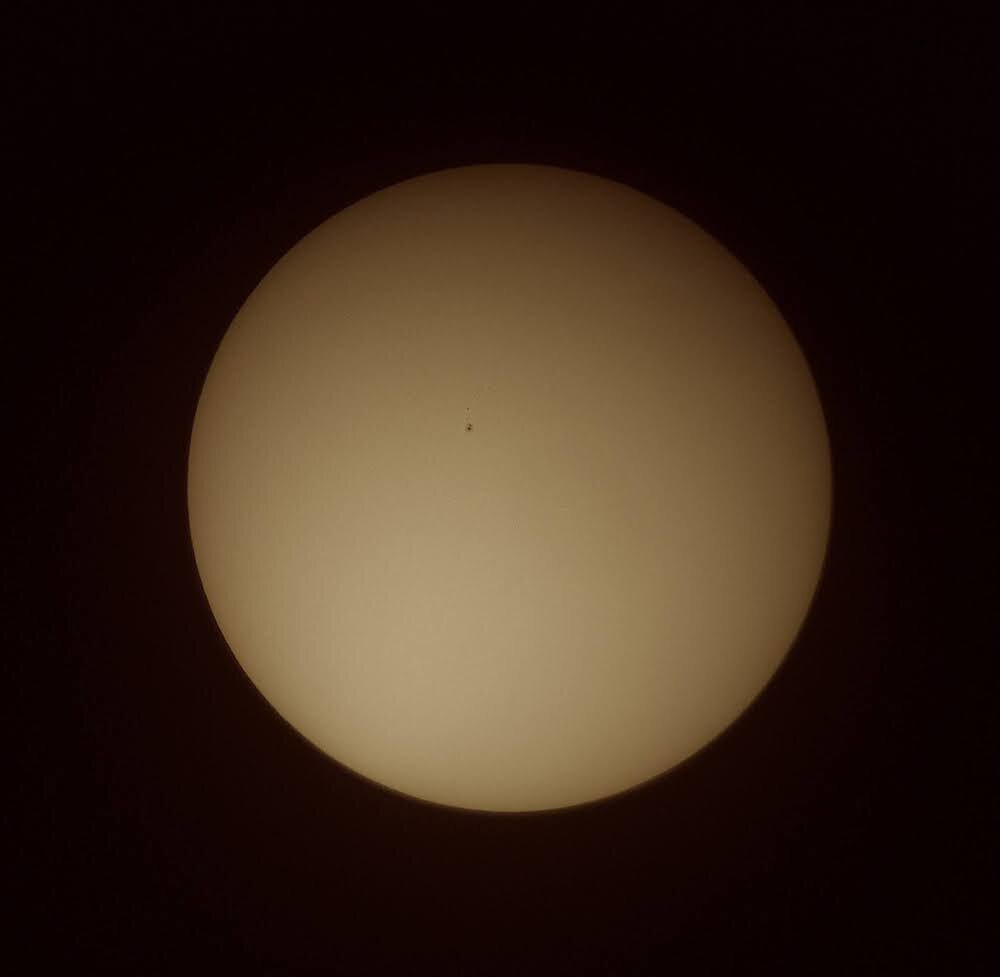

Merci Frank pour ces infos, voici une photo et l'agrandissement d'un détail réalisé sur ma TV-85 avec seulement un filtre Astro solar baader.
Je ne vois pas beaucoup de différence avec les photos que tu présentes avec le matériel supplémentaire ?
