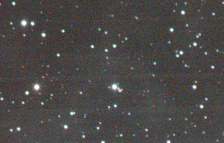

Dans la nuit de mardi à mercredi j'ai tenté de photographier la tête de sorcière. Lorsque je regarde mes brutes, je constate de nombreux traits horizontaux. Ce qui est surprenant, c'est qu'ils ne sont pas forcément continus comme ce serait le cas pour des satellites:
Extrait d'une image:

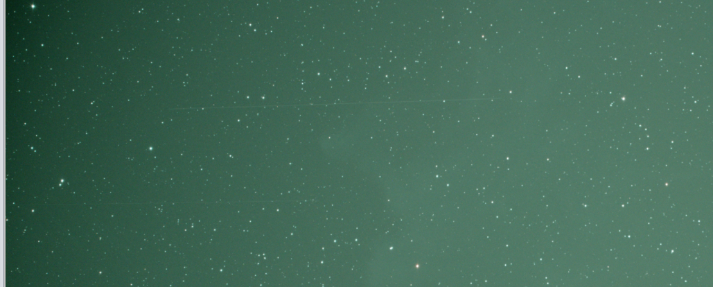

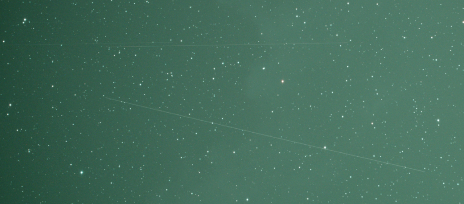

Bout d'une autre:

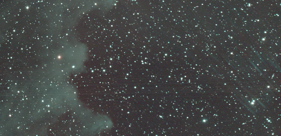

Elles ont *toutes* ces artéfacts. Après intégration, on constate qu'ils sont visibles:

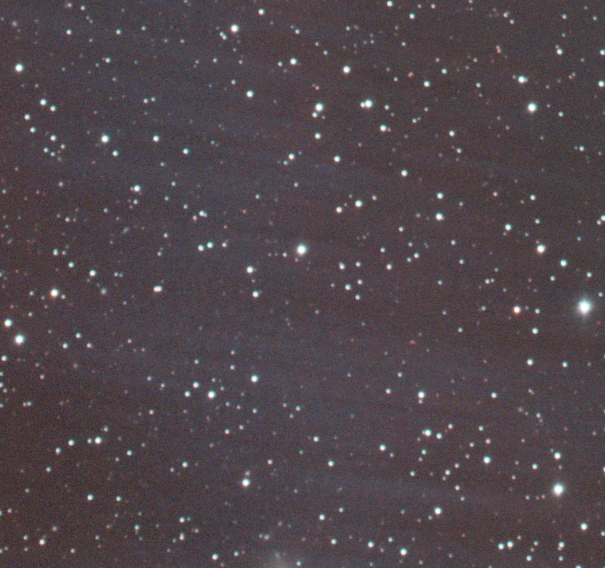

Et j'ai même des bizarreries en bord de champ:
Il faisait froid et humide, j'avais un pare-buée + résistance chauffante + résistance chauffante de la caméra allumée. Mais je me demande tout de même si ça ne serait pas du givre...
Dans la région  de la sorcière  il y a beaucoup  de satellites géostationnaires qui provoquent ce genre de traînées, elles devraient  disparaîtrent ou s’atténuées  au traitement.
Jean-Yves
Il faut empiler avec rejet des pixels déviants pour supprimer les satellites. Sinon, tu cumules tout même les différences entre images comme ces satellites
Ahh, les géostationnaires, je n'y avais pas pensé... Je suis en train de retraiter tout ça avec un rejet plus strict, on va voir ce que ça donne !
Bon même avec un rejet plus stricte j'ai ces traces sur l'intégration. Ça me fait quand même sérieusement pensé aux "traits" sur une vitre gelée...
