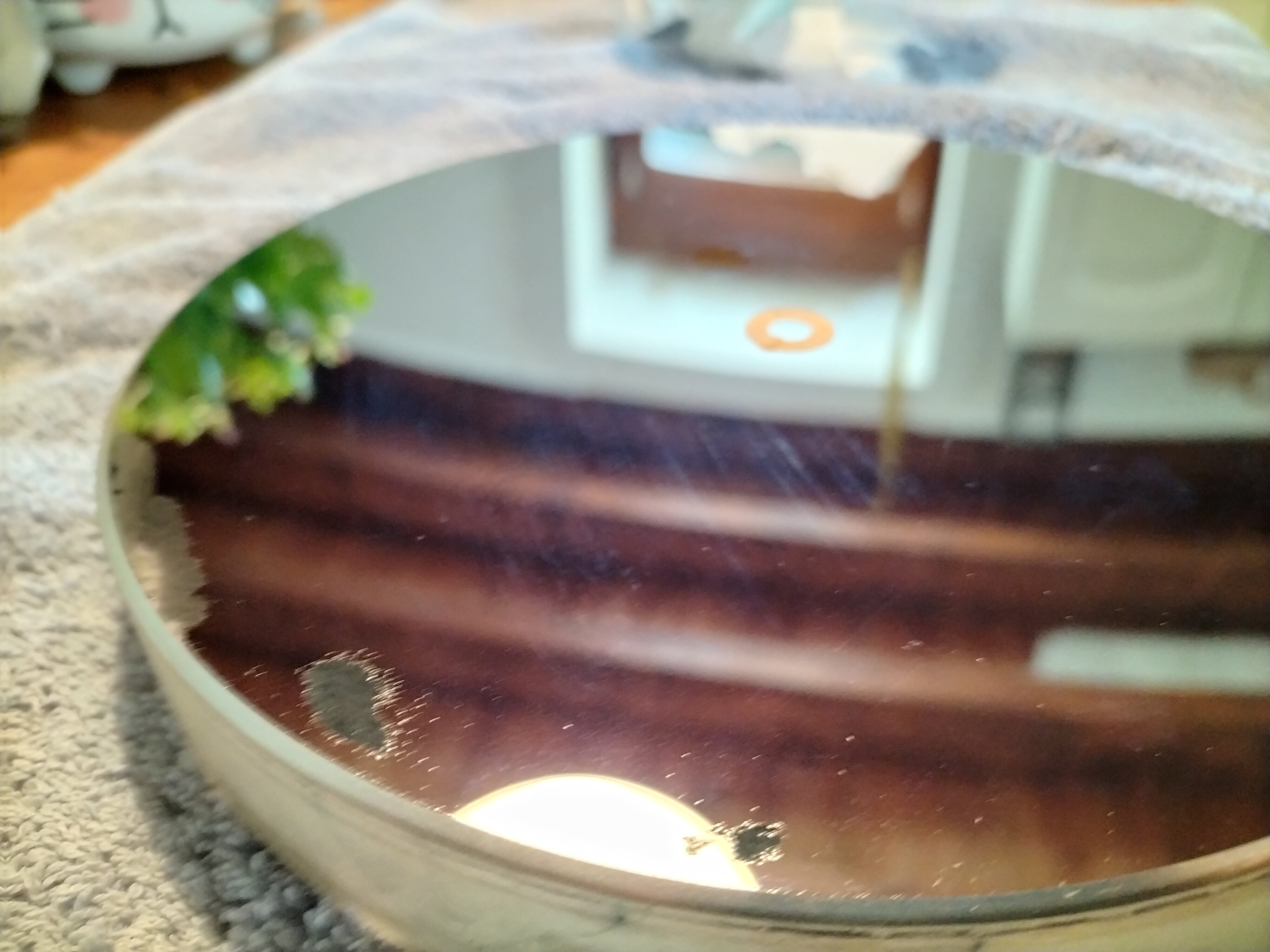

J'ai sorti le primaire d'un tube newton 200/1000 qui me servais peu et nécessitait une bonne remise au propre avant d'être utilisé pour du VA.
Après passage sous l'eau, j'ai vu qu'un morceau du miroir était bien abîmé dans un coin (au niveau des attaches du miroir mais pas seulement). La photo est jointe.
Questions :
- c'est grave docteur ?
- qu'est ce qui s'est passé et comment le faire réparer sans racheter un miroir (dont le prix serait peu ou prou celui du tube....).
Merci pour vos réponses
c'est ton aluminure qui se fait la malle.
En soi ça n’empêche pas le télescope de fonctionner. Simplement le rendement est moins bon. Trois solutions :ne rien faire,  soit faire refaire l'aluminure, soit changer de primaire. Un 200mm coûte à l'heure actuelle dans les 250 euros chez les taiwanais de GSO, et ton miroir provient sans doute de là, donc je sais pas si une aluminure ça vaut le coup...
cdlt
Sauf erreur d’interprétation du tarif OTTICHE ZEN, le tarif pour une aluminure est de 80€ pour un miroir de 200. Plus les frais aller et retour du miroir. Lien http://lnx.costruzioniottichezen.com/joomla/index.php?option=com_content&view=section&id=21&Itemid=58. Voir la section « Listing prezzi »
Et 168 à 188€ chez Mirro-Sphère selon l’option http://www.mirro-sphere.com/traitement-sous-vide-traitement-sous-vide.html

Non ce n'est pas grave et même normal en fait. Tous les miroirs ont leur revêtement usé un jour.
Par contre, il n'est pas conseillé d'attendre de trop car il y a toujours un risque d'endommagement de la surface du verre en dessous d'une aluminure usée.
Tu es dans les temps pour faire réaluminer ton miroir.
