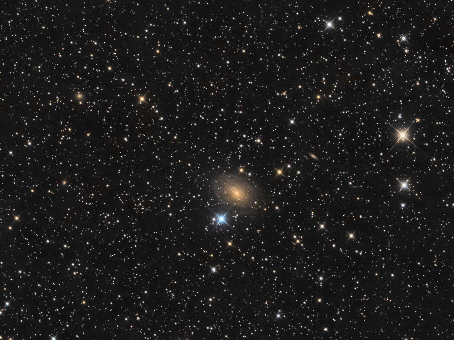

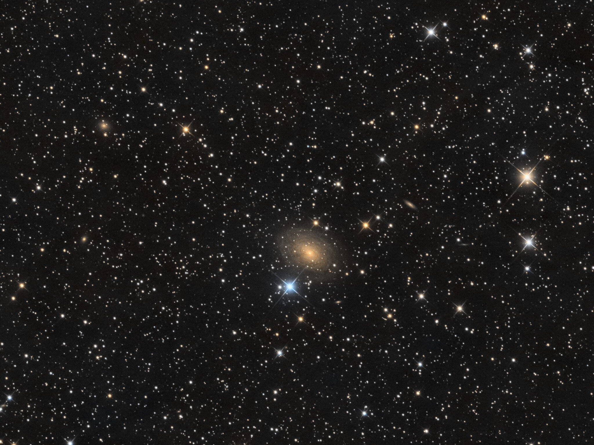

après la (relativement) célèbre "galaxie cachée" IC342 dans la constellation de la Girafe, je me suis penché sur une autre galaxie de la même constellation, tout aussi obscurcie par les poussières galactiques mais  4 fois plus lointaine (40 millions d'années-lumière), IC356 avec ses bras spiraux faiblement contrastés. Des conditions brumeuses s'ajoutant à la pollution lumineuse d'IdF ne sont pas idéales pour tirer le portrait de cette belle discrète.  La luminance date de lundi soir, j'ai voulu shooter la chrominance la  nuit dernière mais le brouillard s'est invité au milieu de la couche verte. Heureusement j'avais fait une séquence RBV donc j'ai pu en tirer une couche verte synthétique.
Version redimensionnée et recadrée pour le forum :

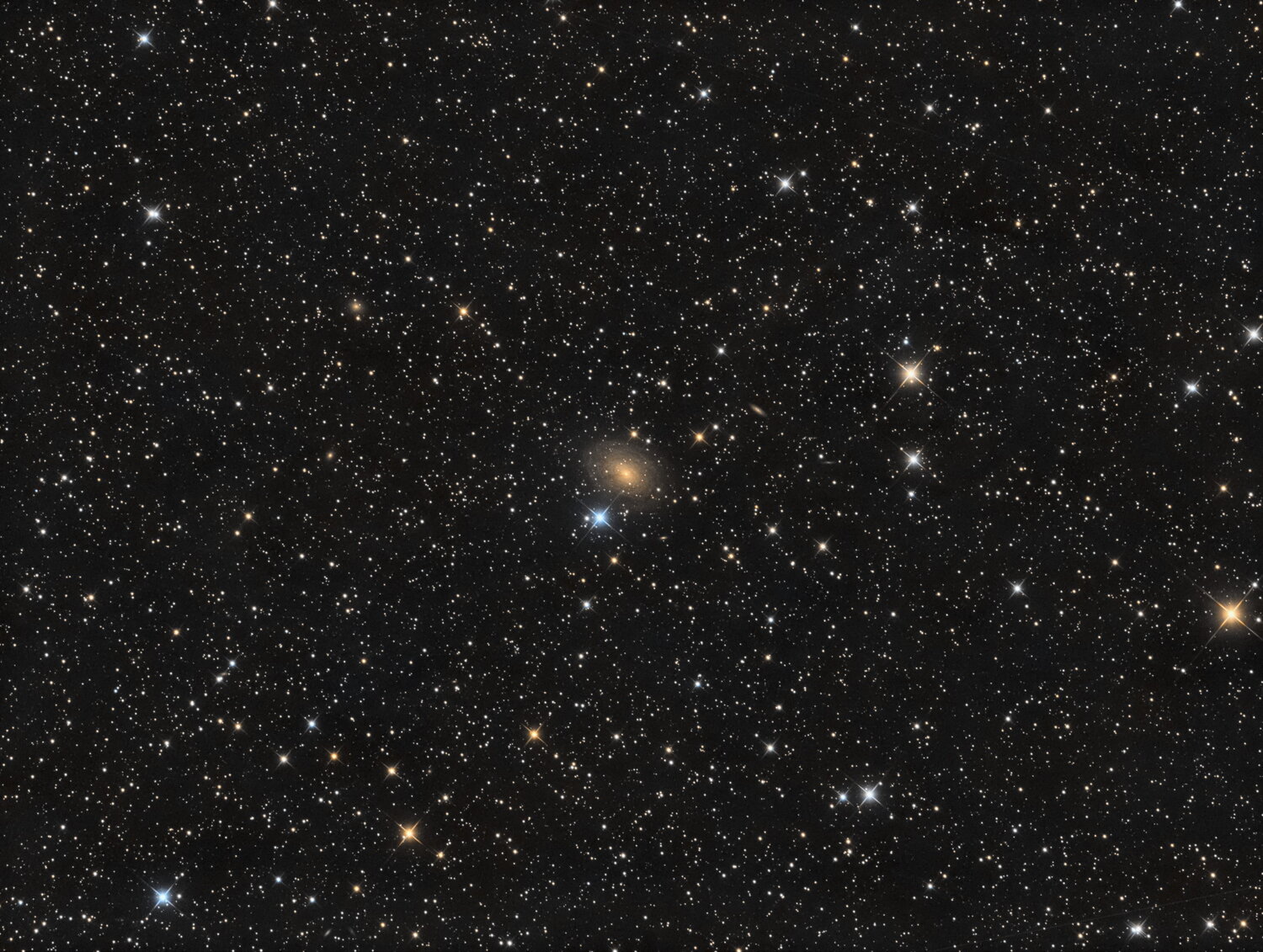

La full :
Détails techniques
Astrographe newton 200/800 carbone optiques Zen + Wynne 2.5", focale effective 750mm (échantillonnage 1,04"/pix)
Monture : AZEQ6
Train d'imagerie : ASI1600mm+filtres LRGB ZWO, guidage OAG + ASI120mini + ASIAIRv1
Luminance : 300*60sec conservées, gain 76 à -10°C
Chrominance : 55 poses de 60sec conservées par couche R et B,, gain 76 à -10°C, couche V synthétique.
Darks, flats, darks de flats
Conditions de prise de vue : pollution lumineuse (Tour Eiffel  à 20km), turbulence moyenne, brume pour la L et brouillard pour RB
Prétraitement + empilement Siril, traitement PI + Rawtherapee

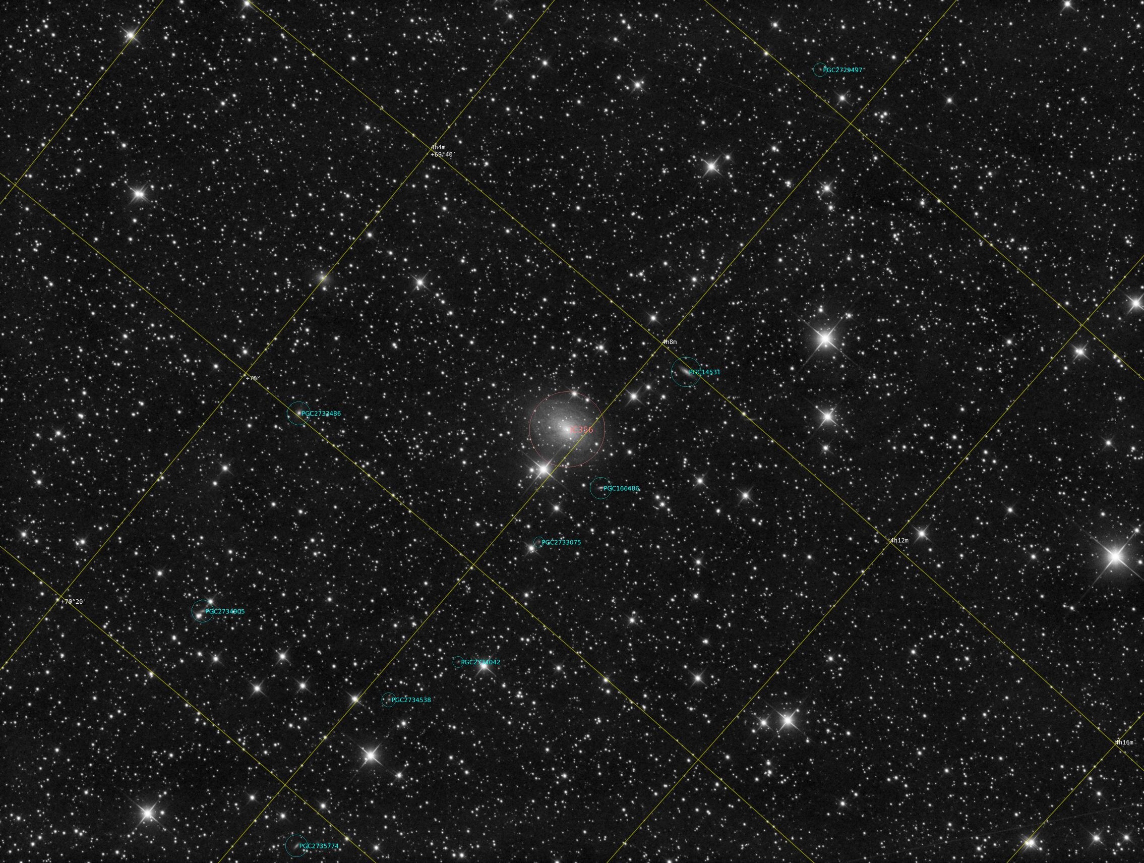

Luminance annotée :

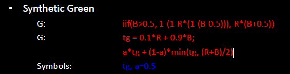

Tu en parlais y a pas longtemps justement....
Va falloir que je me penche sur la question de cette couche verte synthétique.
Tu fais comment? Avec PIxelMath ? V = 0.5*R + 0.5*B?
Ou une formule plus compliquée du style:
il y a 13 minutes, sebseacteam a dit :

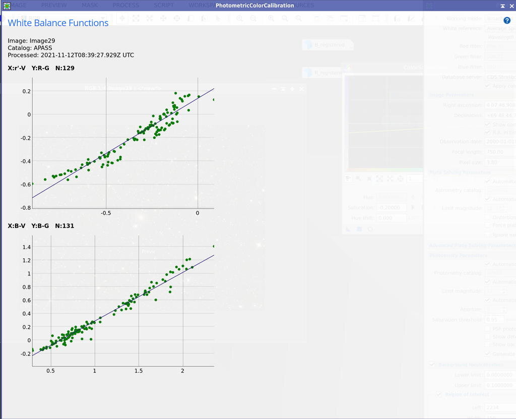

Oui après avoir fait un linear fit pour égaliser le signal entre les 2 couches. La calibration photométrique ne semble rien montrer d'anormal.

Merci pour les liens Seb. Je n'arrive pas à  ouvrir le premier lien (il demande un mot de passe) concernant le 2e il s'agit de faire une image RVB  à partir de OIII et H-alpha peut-être qu'avec des filtres large bande une méthode plus simple suffit ?
