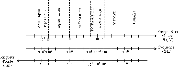

C'est complètement lié à ce que j'ai dit plus haut : la taille des antennes. Il n'y a pas de secret, une antenne est avant tout un doublet qui doit résonner dans le champ électromagnétique dans lequel il est plongé. Que cette antenne soit un fouet, une Yagi ou un cadre (qui n'est qu'un fouet bobiné autour d'une ferrite), elle doit résonner pour produire une différence de potentiel exploitable à ses bornes. La taille idéale d'une antenne est égale à la longueur d'onde (1 lambda) mais ça fonctionne jusqu'à 1/4 d'onde (lambda/4). Si la longueur d'onde fait 3000 km, on imagine les problèmes d'antenne. Et, comme je l'ai dit plus haut, les ondes radio n'ont pas de limite inférieure en fréquence : de 0 à 3000 GHz, la longueur d'onde correspondante allant de l'infini à 1 mm (voir diagramme ci-dessous).
