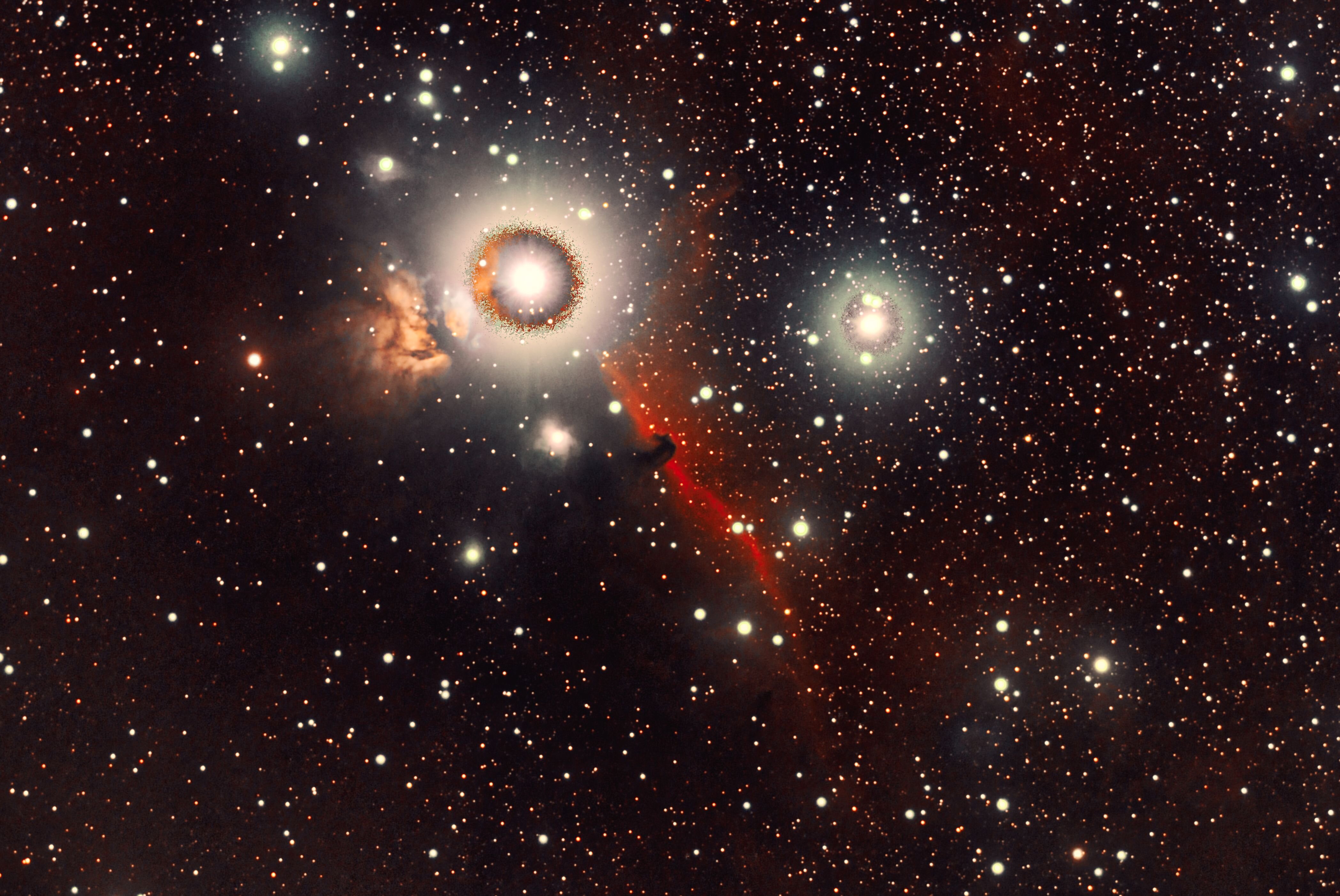

Cela fait longtemps que je voulais photographier B33, la nébuleuse de la tête de cheval, une des plus belles à mon avis. Je ne pouvais pas le faire depuis Laval car elle est dans l'axe des lumières de la ville. J'ai donc attendu d'être à Pénestin pour la photographier avec ma petite lunette ASKAR FMA180. Je suis un peu déçu du résultat car j'ai un énorme halo autour d'Alnitak. Je ne sais pas d'où cela peut provenir. Je suis preneur d'idée pour solutionner ce problème... Données techniques :
  • Lunette Askar FMA180 sur monture Celestron AVX
  • Caméra ASI183MC Pro avec filtre Astronomik L3 (gain 120, Température -15°C, Bin 2x2)
  • Guidage ASI120 MM et PHD2
  • Séquenceur NINA
  • 172 lights de 120", 50 DOF
  • Empilement et prétraitement par SIRIL
  • Post Traitement Luminar 4
Bonjour Guy,
Même si Alnitak est toujours un challenge sur cette nébuleuse j'ai quand même l'impression qu'il y a ici un soucis de traitement. Voudrais tu partager ton image en sortie d'empilement afin de voir ce qu'on peut en obtenir et de mieux cerner le problème ?
NIco
