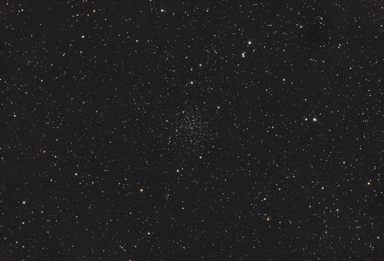

Skywatcher 80ED + réducteur 0.8X
Asi294mc pro + filtre L-pro
sur HEQ5 Rowan
20x120s
Gain 120
-10°C
Traitement Sirilic, Siril, Pixinsight, PS.
Autoguidage au DO s'il vous plait j'y suis enfin arrivé.
Bien moins d'erreurs qu'avec le guidage au chercheur.
Bon dimanche :)

Salut Seb,
Pas souvent imagé cet amas, c'est une bonne idée, avec un bon traitement ! :)

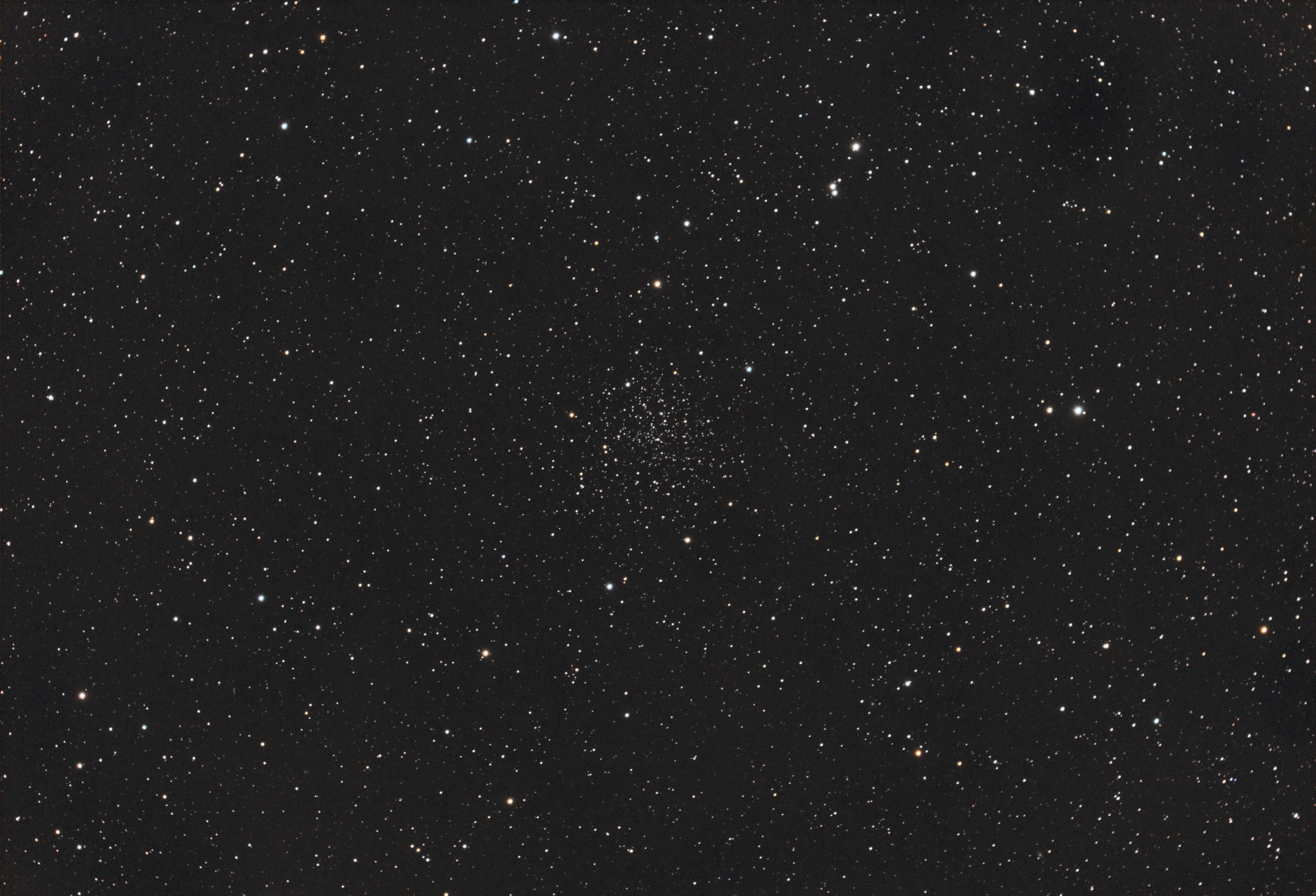

Pour la progression ;) : sur la full on distingue une ovalisation des étoiles (diagonale bas/gauche - haut/droite) ...
Il y avait du vent ? Conditions difficiles ?
Vincent
il y a 32 minutes, Blacksky a dit :
Salut Vincent :)
un peu brumeux, 1e vraie nuit avec le diviseur optique (enfin), map du DO pas top top mais comme je voyais des étoiles dans PHD2, j'ai calibré comme ça et roule ma poule on verra bien.
Et dernier point, on est proche voir très proche de la Polaire, les montures équatoriales ne sont pas à l'aise du tout à cet endroit.
Une fois la map mieux affinée ça devrait aller encore mieux.
Ce que je retiens du DO/guidage au chercheur, c'est que j'ai quasi plus de déchets (même si ici c'est plutôt ovalisé) sur des prises de vue.
Avant avec le chercheur j'avais de temps en temps des images où le suivi était comme mis en pause, avec de superbes trainés d'étoiles.
Là sur les 3 cibles de la nuit, plus aucune.
De plus une fois la map ok entre la caméra principale et celle de guidage, me voilà parti pour mettre plusieurs configurations devant le train imageur:
Foyer / réducteur 0.8x, réducteur 0.6x.... peut être même le C8 + réducteur 0.63x..
le pied quoi :D
Sympa bravo! En effet proche de la polaire c'est pas simple avec une équatoriale allemande 🙂
Pour info ton champs est plein de superbes IFN, le coin en est remplit tout autour de la polaire. Si tu y reviens et persévère avec (beaucoup) plus de pose, et avec un traitement adéquat, et aussi si ton ciel n'est pas trop dégueu (peut-être retirer le filtre L-pro je pense qu'il n 'aide pas pour les IFN) tu pourras les mettre en évidence.

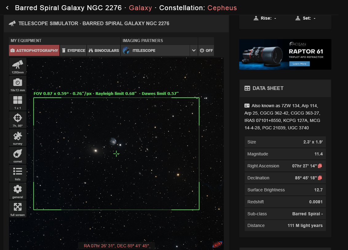

il y a aussi ces 2 objets là qui méritent le détour à mon avis: NGC2276 et NGC2300
