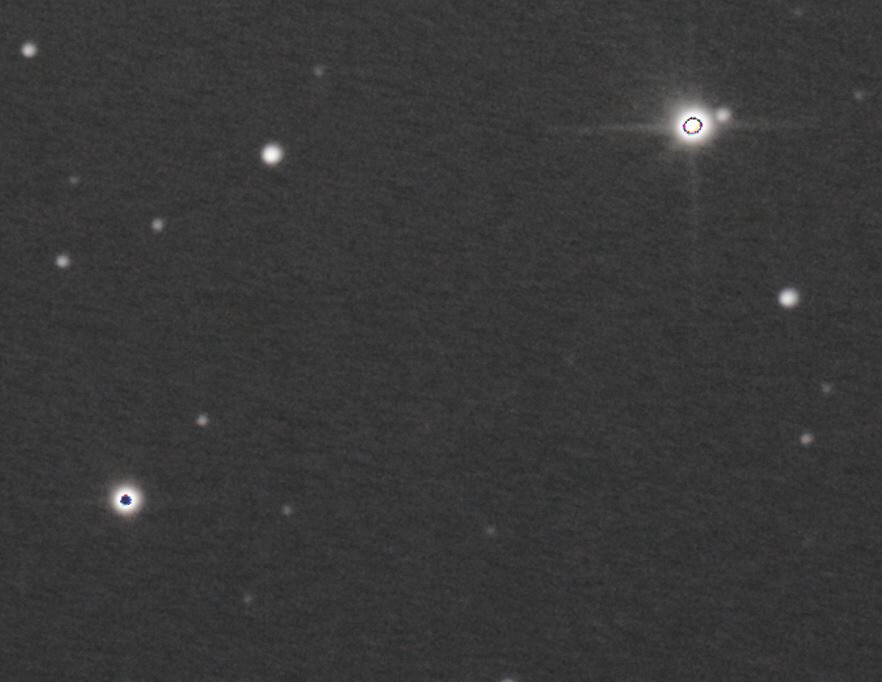

J'ai un petit soucis qui apparait sur mes étoiles après enregistrement post DSS.
Le cœur des étoiles est absents sur certaines de celles-ci. (voir photo)
Avez-vous une idée de quoi cela peut venir?
Curieux, on dirait que le soft "coupe" la dynamique à partir d'un certain seuil en laissant un "trou", ici c'est probablement un seuil proche de la saturation (= coeur des étoiles les plus lumineuses). Voir peut être un réglage au niveau du soft, "élargir" le seuil de visu vers le haut, ou quelque chose comme ça.
Je ne connais pas DSS, mais as tu le même aspect sur les images unitaire d'acquisition ? Car si je pige bien ici c'est un empilement ?

Il s’agit bien, effectivement, du résultat après empilement et export de la photo.
Par contre, les clichés bruts ne présentent pas ce défaut . Celui-ci n’apparaît vraiment que sur le fichier après enregistrement. Pas de défaut d’affichage sous DSS.
Bref, j’en perds mon latin….

je ne me souviens plus de DSS mais peut-être y-a-t-il une case à cocher "normalisation" pour l'empilement?
ou "un choix entre méthode "addictive" ou "multiplicative"?
c'est en tout cas les choix que l'on trouve habituellement sur les autres soft

essaies plusieurs méthodes
de mémoire, la meilleure était une "sigma clipping"
