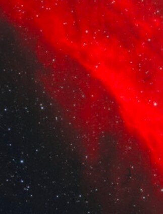

J'ai eu un soucis sur les étoiles à certains endroits côté gauche, je ne sais pas trop ce qu'il s'est passé, peut être la buée. J'ai essayé de rattraper ca avec l'outil clonage mais c'est pas top 🤮

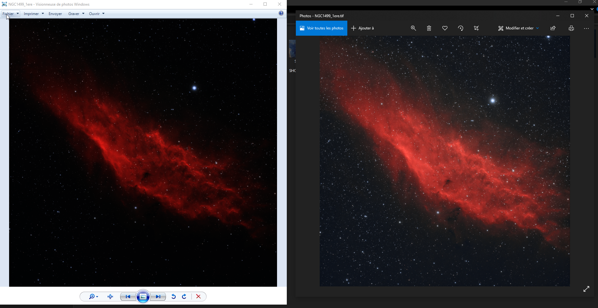

Je la trouve un peu trop saturée rouge mais c'est peut être à cause d'un réglage d'écran et/ou de la compression jpg.. Ca fait des transitions un peu brusques en bord d'objet.
Mais ceci dit, belle California !
Merci les gars
il y a 5 minutes, krotdebouk a dit :
Ah oui non je ne l'ai pas du tout comme ca sur mon écran quelle horreur, elle est beaucoup plus terne, plus rose/orangée. Je viens de vérifier sur 4 écrans différents, il y a des différences mais aucun qui me montre une couleur comme celle de ta capture
@Tyler et @sebseacteam vous la voyez comme sur la capture de @krotdebouk

il y a 3 minutes, sebseacteam a dit :
Chez moi:
Ah oui c'est déjà beaucoup plus proche de ma photo, et du coup les détails reviennent :)

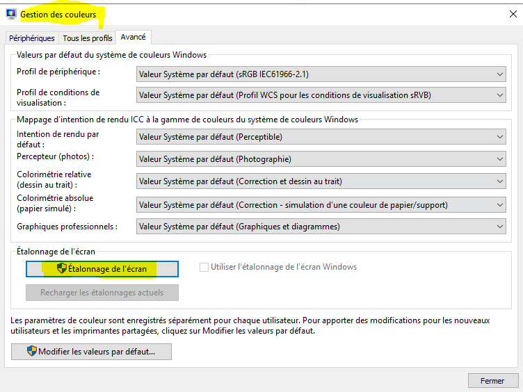

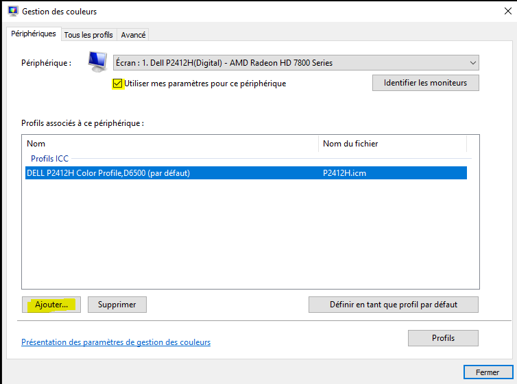

Non, je ne la vois pas saturée comme la capture de krodebouk . Je la voie bien modelée avec une couleur rosée/orangée et d'ailleurs je la trouve bien réussie 👍
Peut etre faudrait-il, entre autre, vérifier le profil déclaré de l'écran. exemple dans windows10 :
et ainsi à ceux déclarés dans le logiciel qui ouvre l'image (si la gestion des couleurs gérée par ce logiciel)
PI (ça date un peu :) ) :
l'écran https://franckdupre.pagesperso-orange.fr/site_perso/formations/Formaligne/sdcoulm42bn3/colorimetrie.htm#11
système de gestion de la couleur : https://franckdupre.pagesperso-orange.fr/site_perso/formations/Formaligne/conseils/cms.htm
Franck
Modifié par fdudu
il y a 6 minutes, fdudu a dit :
Top merci ;)
Je vais revoir la calibration de mon écran pourtant faite avec une sonde X-rite, sait-on jamais... Quel bazar ce truc !
Toutefois, je pense qu'il y a un juge de paix qui est le tirage d'une image sur papier. Je le fais assez régulièrement et je n'ai pas beaucoup d'écart (voire pas) entre ce que je vois sur mon écran et la photo papier.
il y a 15 minutes, krotdebouk a dit :
Oui idem, j'imprime une grande majorité de mes photos :)
Et quasi aucune différence non plus

@krotdebouk tu n'aurais pas regardé la photo avec la visionneuse windows ?
Ca me fait pareil sur les couleurs avec ce logiciel
Enfin toi c'est encore plus marqué

il y a 58 minutes, Drase a dit :
pas du tout, là on dirait une version 8 bits :D
Après je la regarde su un ecran 27" 2K, ça joue peut être.. je sais pas, mais en tout cas elle a de belles transitions, et des étoiles pas du tout cramées (faut me donner ta recette :), j'arrive pas à traiter une image sans cramer les étoiles...)
C'est l'écran de mon PC portable et c'est la photo de webastro, pas ouverte avec autre chose. Je vais refaire une calibration de l'écran pour en avoir le cœur net ;)

En ce qui concerne la fidélité de son écran par rapport au type d'impression, il faut aussi prendre en compte le profil de couleur de la sortie (celui de l'imprimante jet d'encre, toner, offset, sublimation, etc.)
2 choses à ne pas omettre également : l'environnement d'observation (lumière constante si possible, pas trop forte       ou colorée bien sûr :) ) mais aussi l'étalonnage de l'écran (luminosité/contraste) et du périphérique de sortie (l'étalonnage aussi appelée linéarisation consiste à ce que un demi ton sur l'image doit rester un demi ton à l'écran et sur l'impression)
Update : j'oubliais : on doit étalonner en 1er le périphérique et ensuite on gère le profil couleur (soit on le créer avec par exemple une sonde ou on en choisi un déjà créé par le constructeur du périphérique)
Exemple dans Windows 10 :
Ceci dit,  une fois que c'est pas mal ça peut pas être mieux ;) Pas besoins de ce prendre de trop la tête tout de même car on aura jamais le rendu exacte pile poil de sa sortie ou d'un écran par rapport à un autre par exemple, ceci du à l'interprétation de chacun et à la situation de l'environnement d'observation.
Franck
Modifié par fdudu

Bon ben c'est ma calibration d'écran avec la sonde X-rite. J'ai recommencé plusieurs fois avec un tuto youtube plutôt bien fait, il y a une incompatibilité entre mon écran et cette sonde visiblement... Retour à la config basique de Windows et tout va bien. Merci à @fdudu pour le rappel des paramètres d'affichage dans win 10 !
