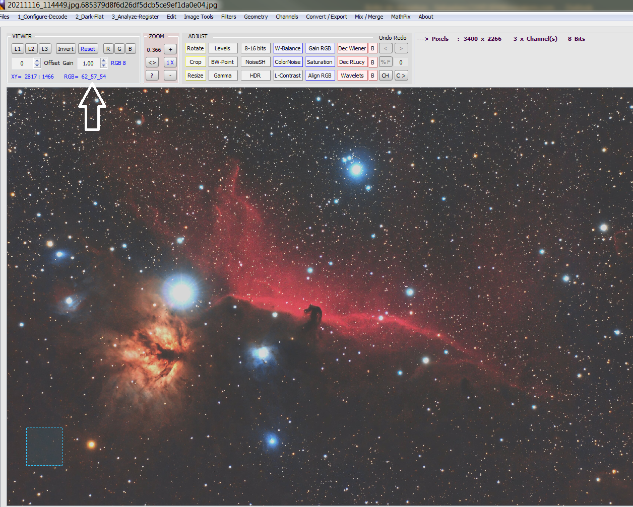

Là ton fond de ciel est vers 50-60
Essayer de descendre vers 25-30.
