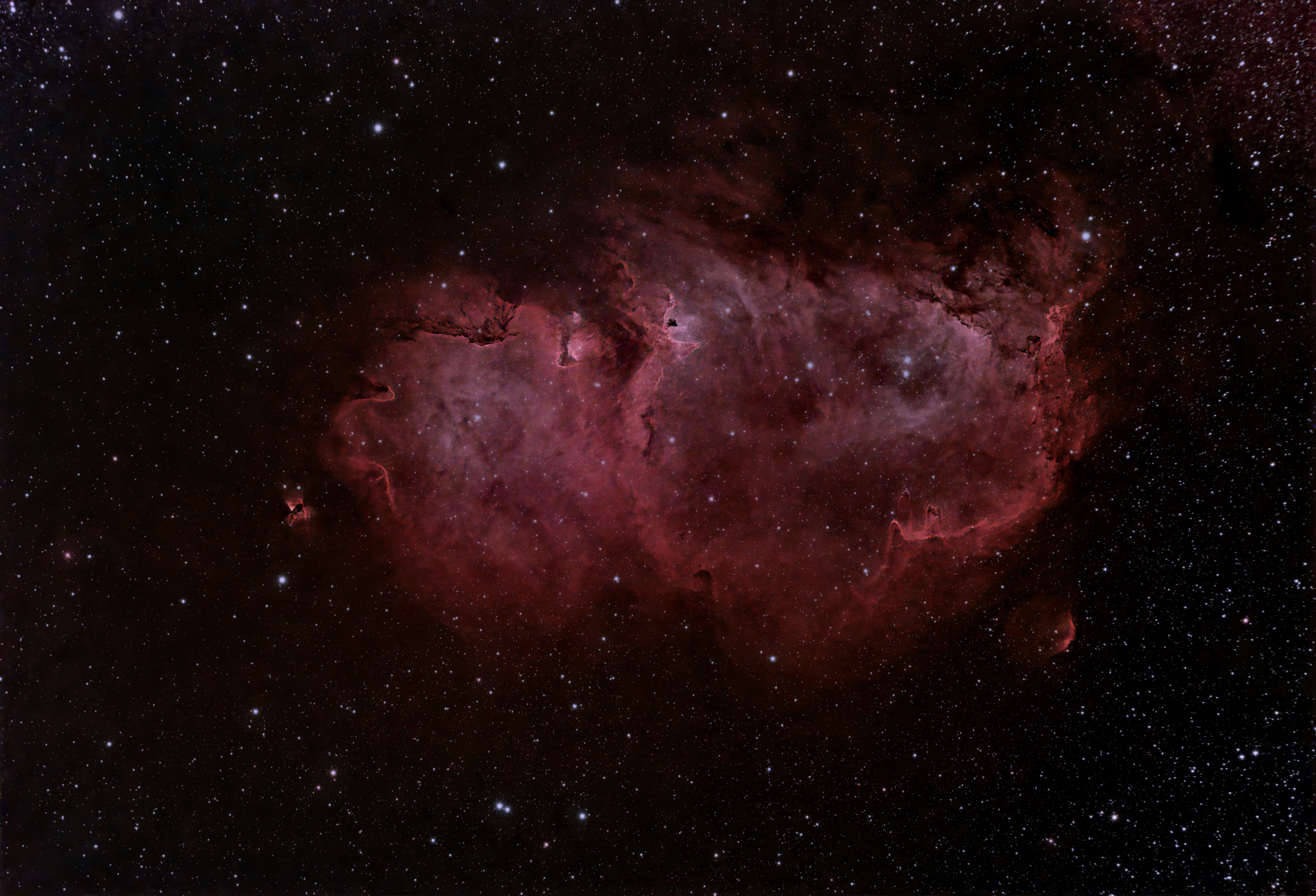

Avant de me séparer de mon ASI294MC Pro , donc couleur, j'ai essayé une prise en mode" monochrome"  (sachant que je vais récupérer demain à la Clef des Etoiles une ASI294MM Pro et un petit ASIAIR Plus)  😍.
Explications :
53 x 240s en Ha
30 x 240s en Duo Band ( ZWO).
Au final extraction des couches RVB avec Siril , puis assemblage tradi H RVB.
le tout à partir,  lulu  TS 81/352 et AZEQ6GT, ASIAIR Pro et tous les accessoires ZWO , filtres Astronomik.
Prétraitement Siril, et Photoshop et plugins pour le final
J'y reviendrai bien sûr avec la monochrome pour comparaison.
C'était le 08/10 et ma dernière avec ASI294 couleur. By, by.
Bon ciel à tous
Alain

Bell image,
mais j'ai pas bien compris le coup du "mode mono".
si tu image en Ha, ce n'est pas comme une mono, seuls tes photosites rouge vont bosser, le bleu et le vert ne sera pas impacté.
Pour le duo band, c'est du HOO.
Donc au final tu as fait du HHOO, pas du hrvb

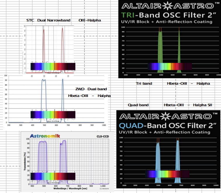

Attention, c'était un "hommage" à ma caméra couleur utilisée comme une caméra monochrome avec son filtre Ha. Ensuite, je parle de RVB car le Duo-Band n'est pas à bandes très étroites (CF photo )et Siril peut récupérer 3 images "R, V, B" que j'assemble , renforcée par une fausse luminance Ha . En fait je me fais un pied de nez car je commande une ASI294 MM alors que finalement une ASI294MC couleur donne une résultat sympa. Pourquoi, changer de caméra ?  C'est de la dérision of course !!😇.

Oui j'ai bien compris, c'est du RVB dans la compostion Siril.
Mais ça reste du HOO avec une luminance Ha, pas du vrai RVB vu que ton filtre, même à bande assez large ne prends pas tout le spectre. (il n'y a pas de vert, la couche verte c'est en fait la même que la bleu, les deux représente le OII + Hb)
donc rien a voir avec une utilisation monochrome ;) c'est une utilisation normale d'une camera couleur avec filtre à bandes étroites en compo HOO (ou j'ai vraiment loupé un truc?)
Avec ta future monochrome tu devrais voir une belle amélioration, vu qu'avec elle, quand tu fera du Ha (ou autre), ce sont tout les pixels qui prendront le signal, pas juste 1 sur 4 ;) .

Les couleurs sont vives et le Fdc un peu sombre, oui. Au final j'aime bien quand même.
