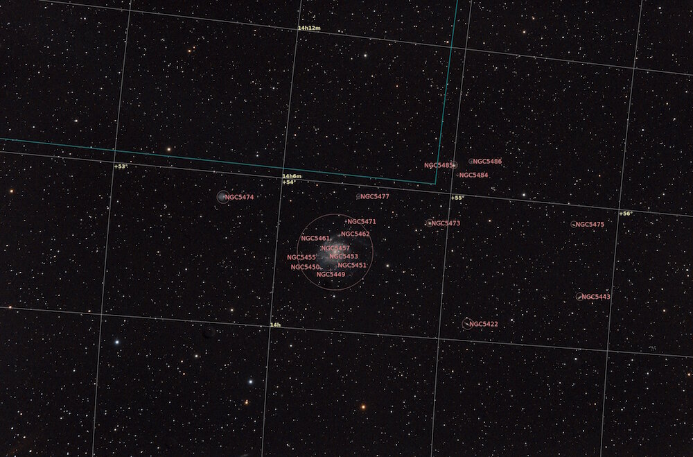

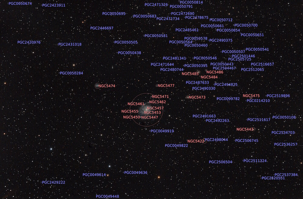

Faisant l'annotation de mes images avec Pixinsight, je me retrouve (comme beaucoup certainement) confronté au choix du ou des catalogues à utiliser. Si je prend le catalogue NGC/IC qui contient 9900 objets, je me retrouve fréquemment avec une image où peu d'objets sont identifiés par rapport au contenu global.

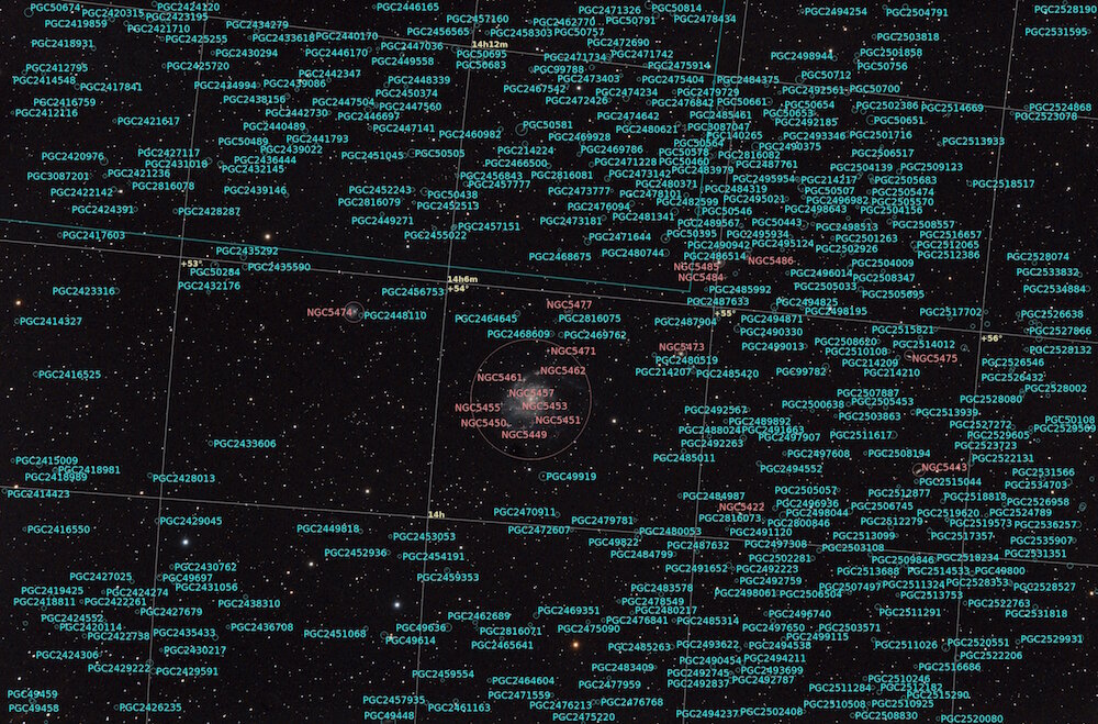

Si je sélectionne le catalogue PGC qui contient 983 261 galaxies, mon image est couverte d'annotations qui, pour de nombreux objets, ne sont pas visibles.
A titre de comparaison, voici 2 miniatures de l'environnement de M101. La première présentant les objets du catalogue NGC/IC et la deuxième avec le catalogue PGC :
Dans Pixinsight, je n'ai trouvé aucun critère permettant de réduire la sélection des objets annotés (filtre sur la magnitude ou la taille de l'objet, ...). Mais peut-être que ces critères sont présents quelque part !

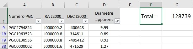

Vu qu'il est possible d'utiliser un catalogue personnel, je me suis dit que je pourrais moi-même créer un catalogue PGC allégé en partant du catalogue complet. J'ai téléchargé le catalogue PGC complet dans lequel il y a le diamètre apparent de chaque galaxie.
J'ai ouvert le fichier avec Excel (les 983 261 lignes sont présentes - ouf !) et après mise en forme, je peux filtrer la liste sur le diamètre apparent pour supprimer tous les objets qui ne seront pas visibles avec mon équipement.
En prenant par exemple les galaxies dont le diamètre apparent est supérieur à 0,8', le fichier se réduit à 128739 objets, ça devrait bien alléger l'image annotée :

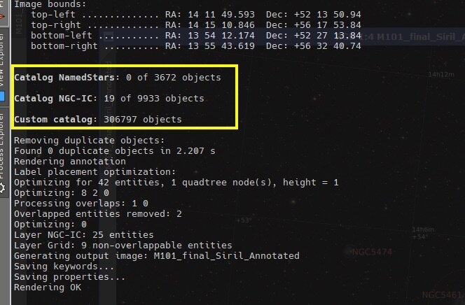

Dans le script PIX, je charge mon catalogue en tant que "Custom Catalog". Lorsque je lance le script, le catalogue est bien reconnu et pris en compte avec les 2 autres que j'ai sélectionné :
Mais au bout du traitement, aucun objet PGC n'est identifié !!!! Ach mein Got, qu'est ce qui se passe ????

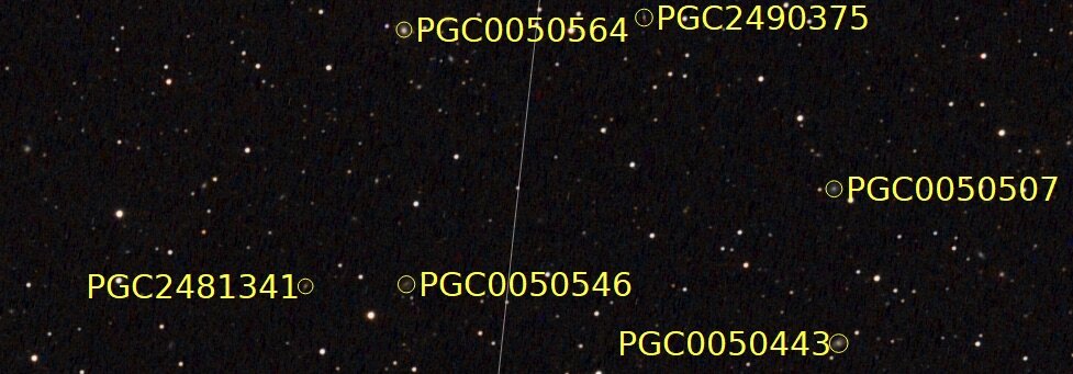

Et cette fois-ci, ça fonctionne. En créant un fichier listant les objets PGC dont le diamètre est supérieur à 0,7', j'ai une liste de 163 207 galaxies (85021 pour 0,8' et 306797 pour 0,6'). En clair, il est possible d'optimiser l'annotation en fonction de la précision de l'image et de sa résolution.
Et l'annotation se fait bien sur mon image test :

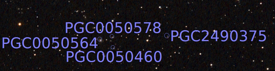

Faut avouer que l'image est quand même plus lisible qu'avec le catalogue complet.
Je remarque néanmoins un petit décalage entre la position de l'objet et le cercle que PIX dessine autour, et ce décalage (valeur et orientation) n'est pas identique pour tous les objets :

Merci @Discret68 pour tes recherches qui m'intéresse.
Concernant le décalage que tu observes, je suis a peu près sur qu'il s'agit d'une distorsion de ton image et pas d'un problème de catalogue. Pour régler cela, il suffit de cocher la case "Distortion Correction" quand tu effectues le script "ImageSolver".
Nico
Il y a 2 heures, nico1038 a dit :
Concernant le décalage que tu observes, je suis a peu près sur qu'il s'agit d'une distorsion de ton image et pas d'un problème de catalogue. Pour régler cela, il suffit de cocher la case "Distorsion Correction" quand tu effectues le script "ImageSolver".
Bien vu Nico ! Les cercles sont dorénavant à la bonne place :
1803701991_AnnotationPixaveccorrectiondistorsion.jpg.6d9f048c4b4e241f601639e7078b7e06.jpg
"Mon" catalogue Custom fonctionne. En fait, les développeurs de Pix doivent aimer piéger les utilisateurs 😚
La raison est simple. Dans les catalogues intégrés (messier, NGC et NamedStars), la valeur RA est spécifiée en heures avec décimales. Dans un catalogue Custom, la valeur RA est spécifié en degrés avec décimales. Pourquoi faire simple lorsqu'on peut faire compliqué. Il a suffit de multiplier les valeurs RA de la liste PGC par 15 (360/24) pour avoir la bonne valeur et que ça fonctionne.
