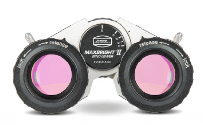

est ce que la qualité d’une lunette apo
avec une tête bino compensée
(ce que je suis en train d’observer mais avec une achro de FD 6,5 d’où  à faible grossissement c’est pas mal du tout même en lunaire)
peut être la meilleure alternative plutôt que d’acheter des vraies jumelles coudées
aujourd’hui j’ai eu la chance d’avoir Le gérant de Pierro Astro (Pierre F)
nous avons échangé durant une vingtaine de minutes
il m’a répondu qu’en effet c’était une bonne alternative car avec cette lulu je pourrais ensuite faire de la photo
Mise à part le champ qui sera je l’imagine plus petit, est ce que niveau qualité d’image ce serait équivalent ?
je trouve qu’avec ma lulu et la bino
le rendu est plus contrasté
les étoiles sont plus en tête d’épingles
et il n’y a pas de coma
et pas d’aberration du tout pour ainsi dire !
par exemple sur les pléiades c’est vraiment niquel
j’ai l’impression de regarder avec un immense oculaire mais avec mes deux yeux :)
J’espère que vous m’avez compris
allé j’y retourne (plusieurs jours de grisaille alors j’en profite 😉)
et bon ciel à tous !
