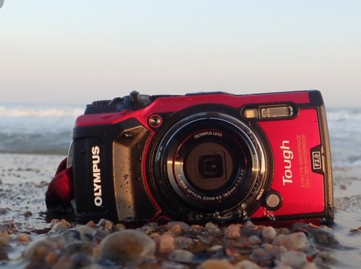

Je me reveil alors avec une autre idee en tete! Et si j’utilisai le tg5 olympus qui est caché dans mon placard. Je l’utilise pour la plongée d’habitude..
Plutôt que de m'emmerder à trouver un montage pour installer l'a7s avec ses gros pixels pour du planétaire, pourquoi ne pas adapter ce petit appareil ?
Avec son format de 6.2mm/ 4.6mm et ses pixels ridicules de 1.5micrometres j'arrive vite à récupérer l'échantillonnage adéquate à mon 508mm. D'autant que le bidule peut filmer en HD a 60 ou 120 FPS, il fait meme 4k. (Capteur sony exmor R)
Jarriverai à l’echantillonage parfait (0,12) a l’aide d’un apm x1,5.
Où est le loup ? 🤔 mise a part quil n’existe pas de bague T/m42 que je vais devoir imprimer en 3d. Je me demande juste si l’apn va fonctionner comme ça 🤨
Quelqu'un à deja essayé ce genre de setup avec un apn petit capteur du genre?
Soyez indulgent je suis un pur debutant dans le monde de la photo!
Merci de vos conseils 🙂

Ou adapter le tirage, plus simple :) après tu n’as pas besoin de tomber pile non plus pour l’échantillonnage, de toute façon le planetaire a l’apn aura ses limites
il y a 20 minutes, John Deuxsource a dit :
Où est le loup ? 🤔
A priori ça parait une bonne idée, mais ton nombre d’images par seconde sera assez faible, c’est l’inconvénient du planetaire à l’apn
Tes vidéos sortent en quel format ?
Le petit capteur n’est absolument pas gênant en planetaire
Apres des photosites de cette taille... faut voir si la sensibilité suit et s’il n’y a pas trop de parasites
Modifié par Drase
Ok, merci pour les conseils :)) les  vdeos sortent en h264 de ce que je comprends sur la doc. Sinon j’ai la possibilite de prendre des rafales en raw a 20 images sec. Je sais pas ce qui serait le mieux 🤔
Oui apres il y a des chances que le capteur soit pas mal bruité mais bon... on va tester.
