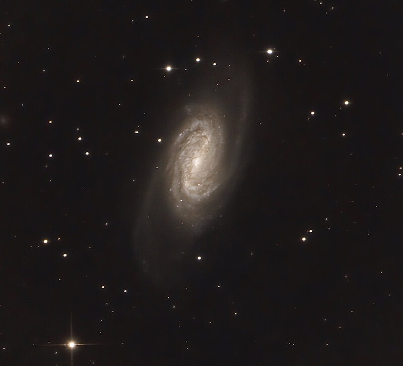

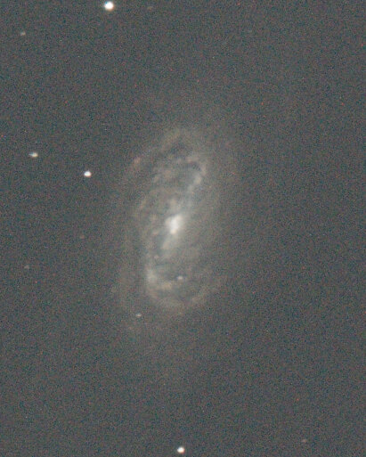

Voici 2 exemples sur NGC2903 et M31 :

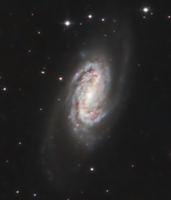

Pourtant, en ressortant un ancien traitement de NGC2903 réalisé en totalité avec Pixinsight, j'arrivais à mettre en évidence les couleurs :
J'aimerais retrouver ce rendu de couleurs, mais avec Siril qui m'offre un rapport temps de traitement/résultat que j'apprécie grandement.

Je ne l'ai effectivement pas précisé, mais j'ai fait des essais avec Photoshop. J'ai un peu "tiré" sur tous les curseurs dans les différents sous-menu du menu "Image/réglages" pour évaluer l'impact, mais mes images restent monotones.

Si je pousse le curseur dans l'outil de saturation des couleurs, j'obtiens une image qui tend vers le orange.

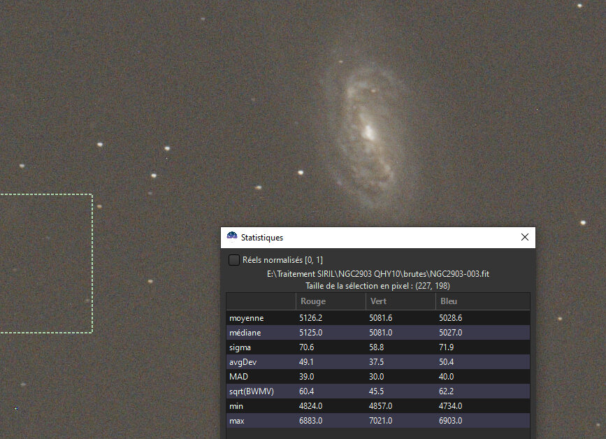

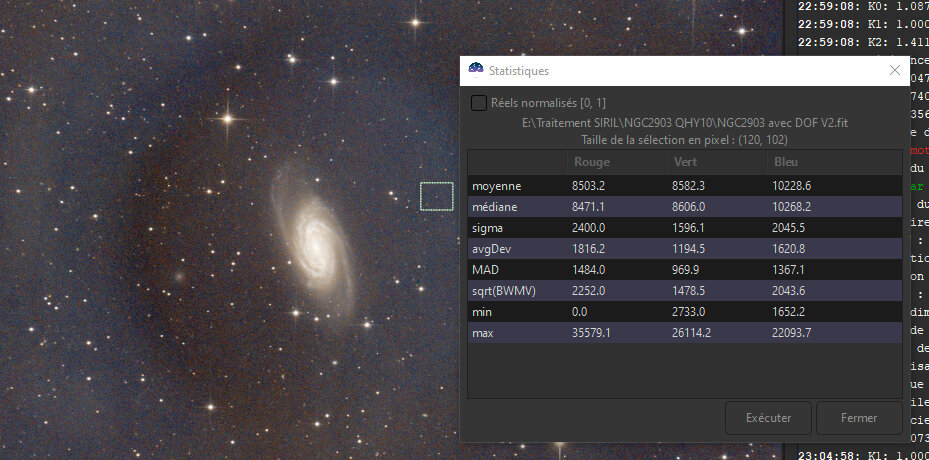

Voici une brute sur laquelle j'ai juste procédé à un étalonnage des couleurs par photométrie et vue en auto ajustement. J'y ai ajouté une statistique concernant une zone de fond de ciel à proximité de la galaxie.
Les  images ont été prises en 2015 avec une QHY10L sur un newton de 300/1200, poses de 300s. Il y a une pollution lumineuse assez importante et je pense (je n'en suis plus trop sûr) que je n'avais pas de filtre anti-pollution. Mais vu le niveau min dans chaque couleur, je pense qu'il n'y en avait effectivement pas.
Et voilà l'image en sortie de pré-traitement avec juste un auto ajustement. J'ai mis les statistiques d'une zone avec présence d'un fort gradient (probablement dû à de la rosée qui s'est déposée sur une partie de l'optique) :

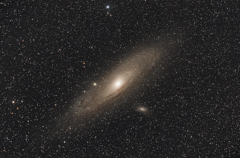

Concernant M31, les images ont été prises au même endroit que NGC 2903, mais avec un A7S refiltré Astrodon sur une lunette de 80/480. temps de pose 30s à 3200 ISO.

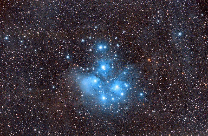

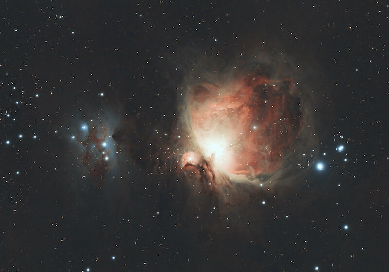

A contrario, sur d'autres cibles, j'arrive à avoir des couleurs. 2 images (réduites) prises dans les mêmes conditions que M31 (A7S sur lulu 80/480)  et poses à 30s et 3200 ISO:

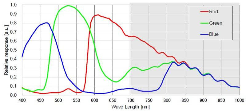

  • à quoi ressemble les courbes de transmission de ton filtre anti-polu et de sensibilité spectrale du capteur ? (Vincent)

Pour moi ça correspond au problème de repisse de l'infrarouge dans les photosites R, G et B du capteur, ce qui rend fade le signal dans les longueurs d'onde visibles.

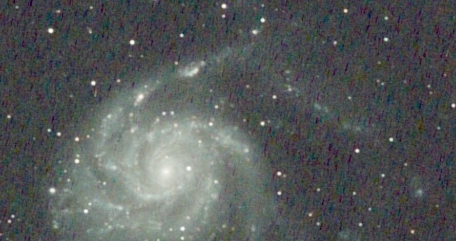

Par contre avec l'A7S, il m'est arrivé d'avoir ce (piètre) résultat en fin de pré-traitement, toujours avec Siril. Il n'y avait pas de filtre sur les poses de 30s à 3200 ISO avec une pollution lumineuse importante :

Ce que je voulais dire avec mon histoire de repisse, c'est que les capteurs sont sensibles à l'infrarouge souvent, et que pour les capteurs couleur, donc avec des filtres devant les photosites, l'infrarouge passe généralement à travers les 3 filtres. Le résultat c'est que sans filtre L c'est comme si on ajoutait du signal gris dans l'image, ce qui diminue le contraste des couleurs, et qui rend la tâche plus difficile à l'opération de dématriçage pour retrouver les couleurs aussi. Je ne trouve pas la courbe de réponse de la QHY10L, mais pour une ZWO 533 par exemple ça donne ce genre de truc :

Le problème de points noirs avec l'A7S est peut-être dû à la différence de température du capteur entre les darks et les lights. Pour une CCD ça vaudrait le coup d'activer l'optimisation des darks, qui remet les darks au bon niveau, mais avec l'A7S je ne suis pas sûr que ça fonctionne.

Tu devrais puvoir trouver la matrice et la courbe de réponse en recherchant des infos sur la cam ou le modèle du capteur (Sony ICX493AQA ?).
