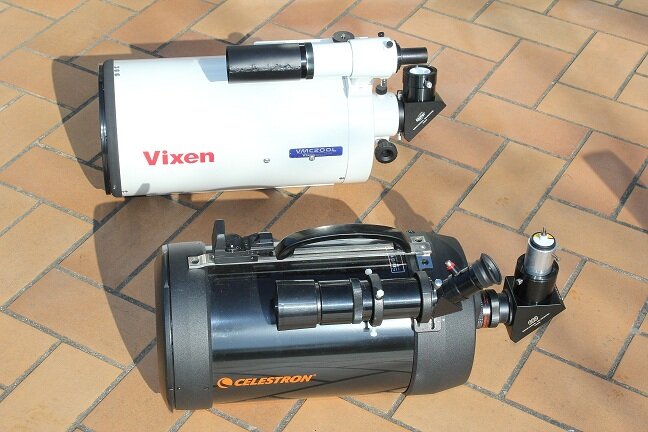

J'ai utilisé le VMC 200L et j'ai pu le comparer au C8 XLT. Ce dernier est un peu meilleur en planétaire. Rien d'étonnant car le vixen à 40% d'obstruction et des branches d'araignée trop épaisses qui nuisent au contraste.
Le C8 n'a que 35% d'obstruction .5% de plus comptent beaucoup sur des telescopes très obstrués.
Le deuxième point délicat est la collimation du primaire. Très délicate ! Un serrage, même modèrè, des vis poussantes déforment le barillet et par contre coup le miroir. Ma m"thode était de desserrer completement les vis poussantes, de faire la collim au zenith avec les vis tirantes puis de peaufiner en serrant légèrement les vis tirantes. Un peu acrobatique mais le positif est que la collimation demeure beaucoup plus stable que sur le C8.

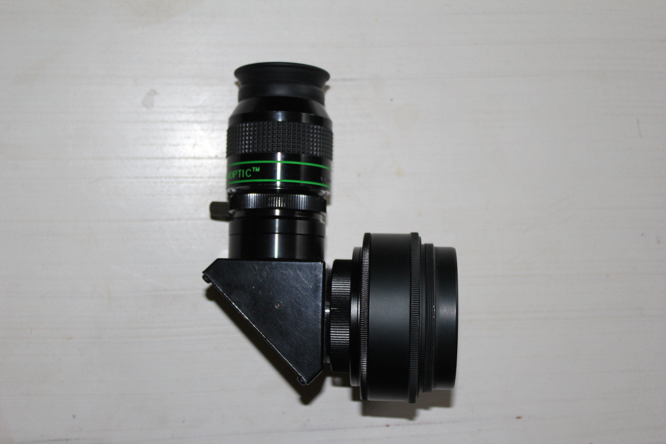

J'avais bricolé un RreducVMC.thumb.JPG.40347eb20e64c51323c467d0562d094c.JPG1/4 court avec le reduxteur de focaleIMG_3057.JPG.38b9a2fc879d3aeade6c77635448cfbb.JPGropre et bien uniforme avec un pano de 19.
il y a 1 minute, helie a dit :
A chaque fois que je vois ta photo @helie je ne vois que ce rc 2" derrière le réducteurrrrrrrrr :lol::lol:
Houlala c'est un peu le bazar quand on insère des images !
Donc : j'avais bricolé un renvoi coudé 1"1/4 avec des bagues vixen et le reducteur de focale dédié. ça marchait bien avec un pano de 19. Mais je m'en servais assez peu.

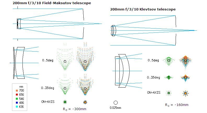

La formule optique du VMC est "field maksutov cassegrain" et non "Klevtov" comme certains le disent. la correction vaut celle des C8, c'est à dire autant de coma et de coubure de champ.

Le vmc est construit selon la formule de klevstov, cad un cassegrain modifié en y insérant une lentille corrective sur le secondaire.
Pour annuler l’aberration sphérique.

Alors premierement non, le VMC n'est pas un Klevtov.

Le VMC veut dire "Vixen Maksutov Cassegrain" donc rien à voir avec la formule Klevstov, j'insiste. L'idée est de mettre le ménisque devant le secondaire au lieu de l'avoir à l'ouverture. Si vous ne faites pas la difference c'est que vous n'en avez jamais vu un de près.
D'ailleurs la difference hors axe est flagrante. Le Klevstov  est bien mieux corrigé hors axe. Le VMC a quasiment  la même correction hors axe qu'un C8. Pas besoin de regarder longtemps dedans pour s'en apercevoir.
Toutes les surfaces sont sphériques dans les deux cas. Un gros avantage de ces formules optiques qui se passent de lame de fermeture est la collimation par le primaire. Avec les SC, tu retires le pare buée pour collimater, tu collimates et hop, la buée est là, tu peux rentrer ou sortir le sèche-cheveux.
