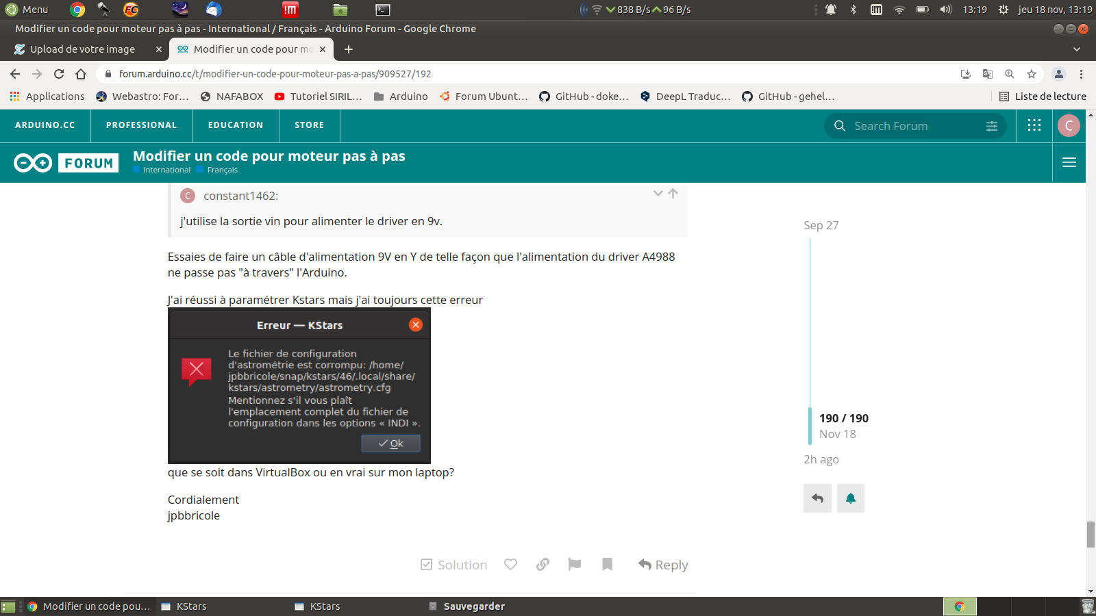

ch_porchet Posté 18 novembre 2021 Posté 18 novembre 2021 Bonjour j'ai un copain qui veut installer kstars pour me donner un coup de main avec un programme arduino, mais il se butte a un problème , je vous met le message et pouvez-vous me dire ce qu'il dois faire
ch_porchet Posté 19 novembre 2021 Auteur Posté 19 novembre 2021 Personne a une petite idee, si il efface tous et réinstalle, vous pensez que cela vas fonctionner, car c est se que je lui et proposer de faire. Ou on peut installer que le fichier corrompu ?
rmor51 Posté 19 novembre 2021 Posté 19 novembre 2021 C'est soit le fichier astrometry.cfg est là où il le dit et il est vraiment corrompu. Ré-installer astrometry.net. Soit il est ailleurs et il ne le trouve pas. Bizarre le chemin avec snap ! Jamais utilisé snap pour installer Kstars.
ch_porchet Posté 19 novembre 2021 Auteur Posté 19 novembre 2021 (modifié) ok , je vais lui conseiller de réinstaller avec cette méthode sudo apt-add-repository ppa:mutlaqja/ppa sudo apt-get mise à jour sudo apt-get install indi-full kstars-bleeding car je n'ai jamais eu de problème . Modifié 19 novembre 2021 par ch_porchet
rmor51 Posté 19 novembre 2021 Posté 19 novembre 2021 Tu peux y rajouter gsc pour le ciel virtuel utilisé en mode simulation.
