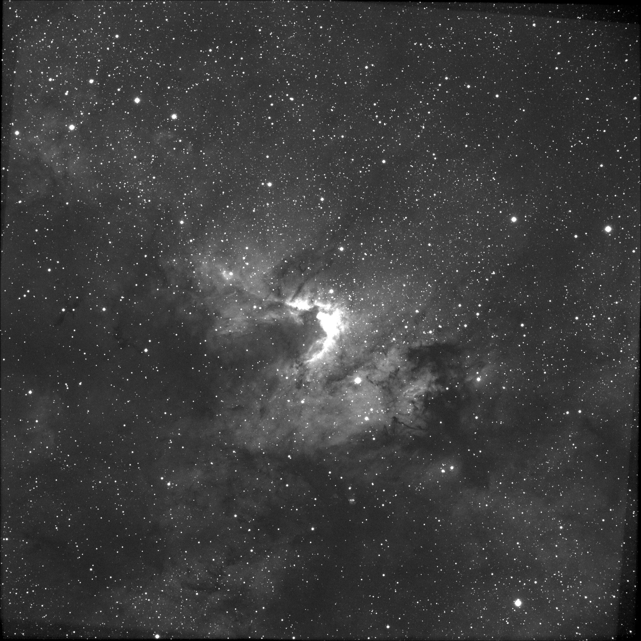

Si c'est déséquilibré comme avec certains objets qui passent maintenant tôt le méridien, avec par exemple 1h de pose avant et 5h de pose après, là les bordures sur le stack final sont bien visibles et oblige à recadrer
2047x2047 pour l'Atik 4000 au départ et jusqu'à une centaine de pixels en largeur et hauteur perdus suite au crop

Voilà une simple addition avec seuils resserrés de la brute d'avant et la brute d'après le flip sur la cave:

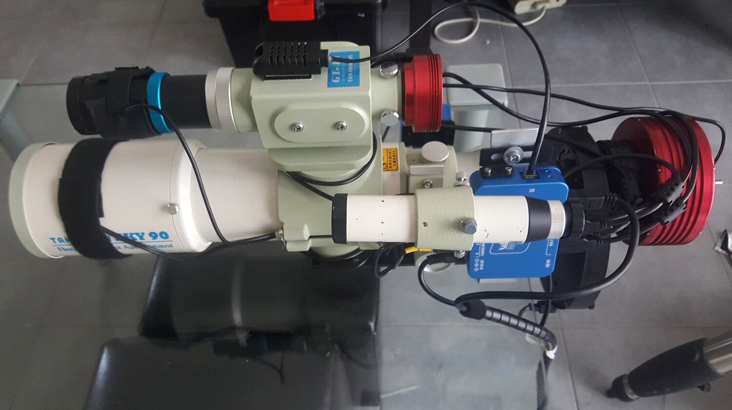

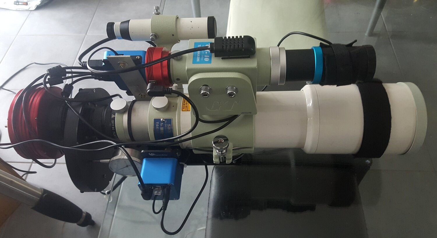

Voilà mon setup, le point faible est peut-être le collier avec le poids à l'arrière... et pourtant il est massif !
Gilles

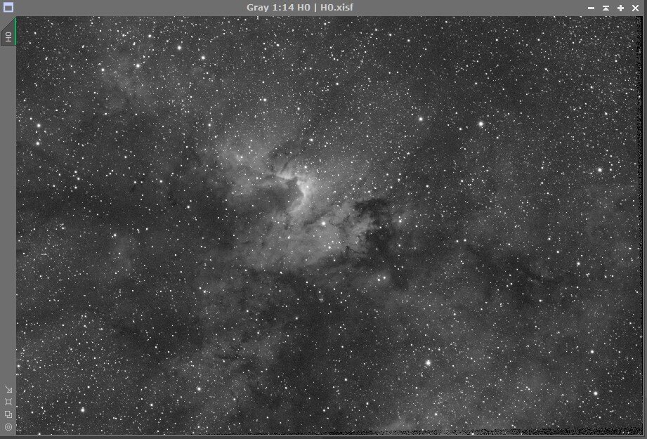

J'avais posé la question il y a quelques temps sur le forum d'en face et on m'a répondu erreur de cône http://www.bbayle.com/ErreurCone/index.html#:~:text=Erreur de Cône&text=L'erreur de cône (CE,queues d'aronde%2FTube .
L'image est faite avec une lunette de 80 tenue dans des colliers qui sont eux même fixés sur une platine queue d'aronde Losmandy. Le petit jeu des vis dans les trous de la platine est suffisant pour avoir ce décalage.  C'est un stack avec retournement au méridien, les bandes noires pour le dithering et le décalage angulaire pour l'erreur de cône.
J'ai un autre tube, un RC8 dont la queue d'aronde est fixée directement sur le tube et je n'ai pas le problème avec.
Modifié par krotdebouk
