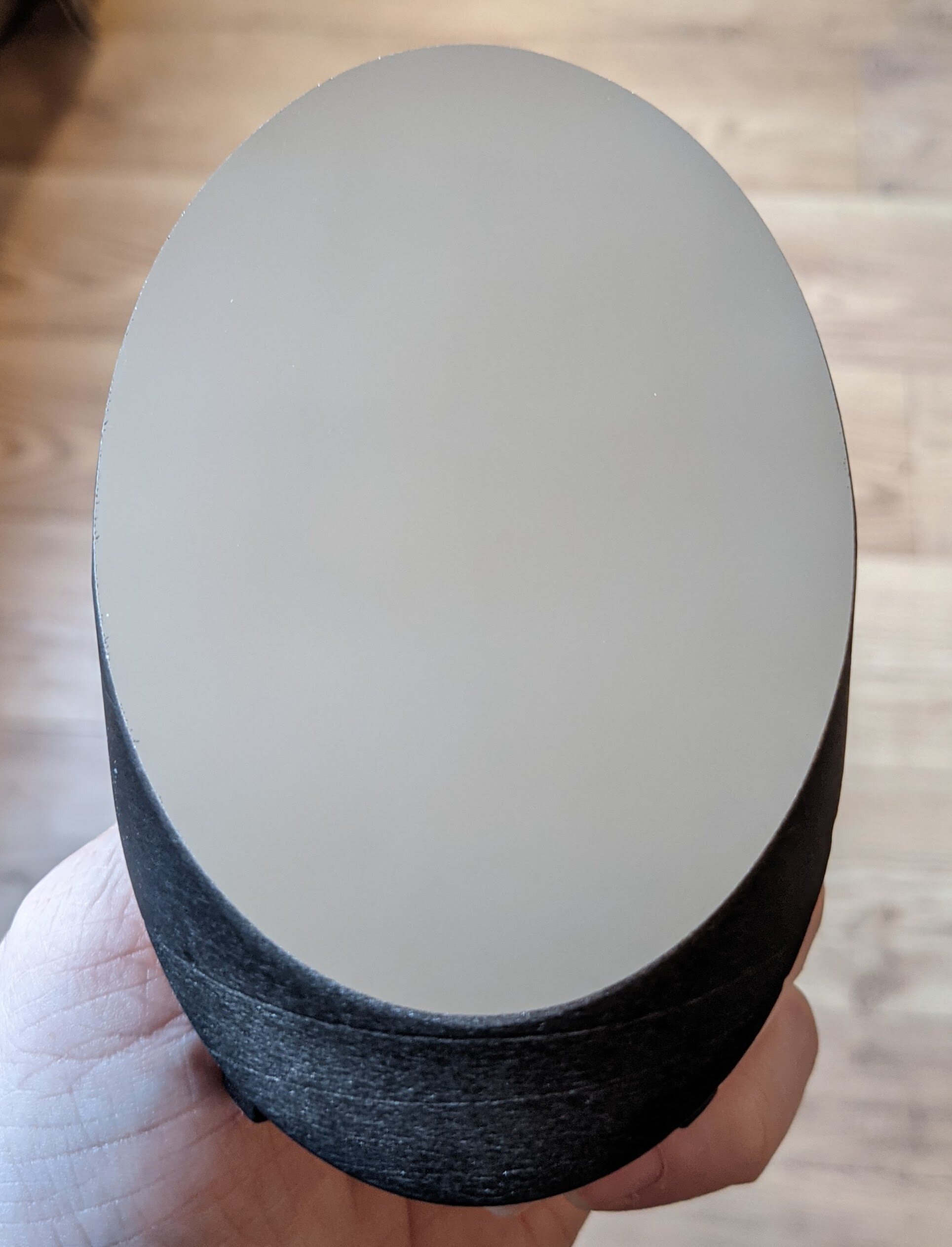

Comment effacer un marquage sur mon miroir secondaire?
Le miroir secondaire de mon nouveau tube a été marqué par un précédent propriétaire.

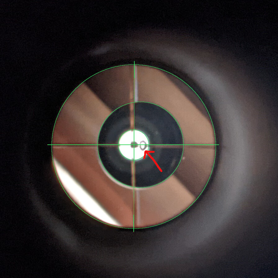

Cependant je suis désormais convaincu que la marque n'est pas centrée et elle ne m'aide donc pas pour la collimation:
La marque a visiblement été faite au marqueur et j'aimerai donc l'effacer si c'est possible. Savez vous quel produit utiliser et comment procéder pour ne pas abimer le miroir?
Merci d'avance
Nicolas

Bonsoir. Une remarque bête :  si la marque est proche du centre du secondaire, elle est masquée par le secondaire vie le primaire et, techniquement, cette zone est inutile et la marque ne pose optiquement aucun problème.
il y a 3 minutes, hpspt a dit :
Bonsoir @hpspt,
Tu as parfaitement raison: comme je le dis d'ailleurs au dessus ce n'est sans doute pas un problème d'un point de vue optique (bien que je ne sais pas jusqu'où s'étend la zone d'ombre généré par le reflet du secondaire) mais ça reste gênant pour la collimation.

Es-tu absolument certain que cette marque n'est pas au bon endroit ?
Cf l'excellente méthode des deux points décrite par @den dans sa signature :
Si le primaire est très ouvert ça te fait un offset très marqué

Il y a 11 heures, gehelem a dit :
La photo le montre bien -- je suis en effet très très sur que la marque est au centre physique de la face, et donc justement décalée de la marque idéale qu'on pourrait vouloir de l'offset le long de cette face.
Même chose que les autres: alcool d'abord, puis acétone. Les deux sont inoffensifs pour l'aluminure. Par contre, l'acétone rsique de dissoudre aussi la peinture noire qui pourrait se trouver sur le bord noirci du secondaire ou su les parties mécaniques près du secondaire, donc faire gaffe.
Modifié par sixela
Tout d'abord merci à tous pour vos conseils. Je me suis lancé et je suis heureux de dire que la marque a complétement disparu.
J'ai utilisé du papier toilette imbibé d'acétone et j'ai effectué plusieurs passage  sans appuyer. J'ai du pas mal insister sur certains endroits mais ça a fini par partir. J'ai ensuite nettoyé complétement le miroir (eau + liquide vaisselle) et j'ai terminé par un rinçage à l'eau distillée.
Il y a 15 heures, gehelem a dit :
Mon miroir est à f4, il y a donc bien un offset assez conséquent.
Il y a 4 heures, sixela a dit :
Absolument: le miroir avait été marqué sans tenir compte de l'offset et la marque était donc inutile et trompeuse.
