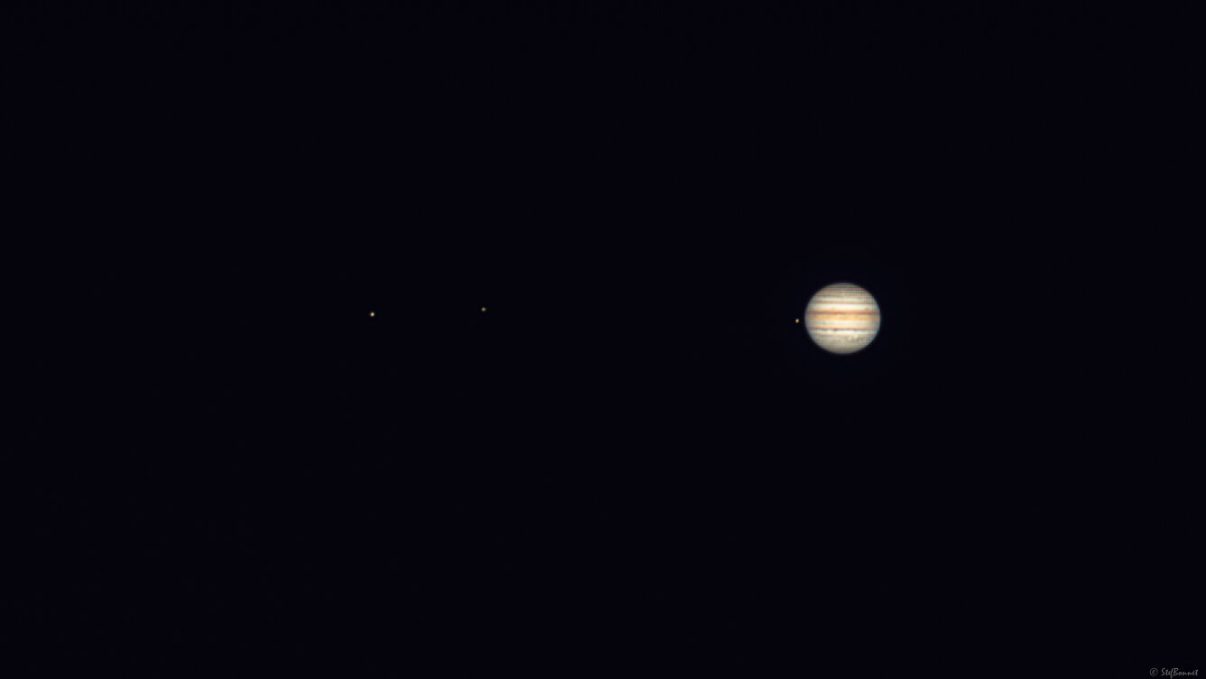

D'abord, Jupiter, avec Io, Europe et Ganymède, en grand  champ, sans Barlow donc sous-échantilloné (E = 0,85)... Mais c'est un début :

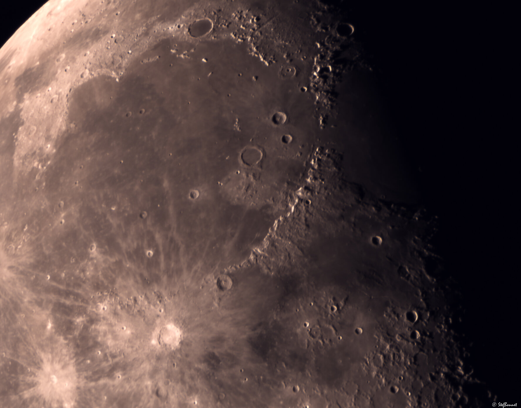

Ensuite, un bout de Lune, encore sous-échantillonné (E = 0,85) :
On y voit Kepler, Copernic, Eudoxe, Platon, Archimède, la Mer des Pluies, la Mer de la Sérénité, la Mer de la Tranquilité, les Apennins, le Caucase, les Alpes, les Monts Jura, et plein d'autres choses...
Conscient que ça risquait de ne pas être très bon en raison de l'échantillonnage, j'ai tenté quelques prises avec ma Barlow 3x, pour E = 0,28.

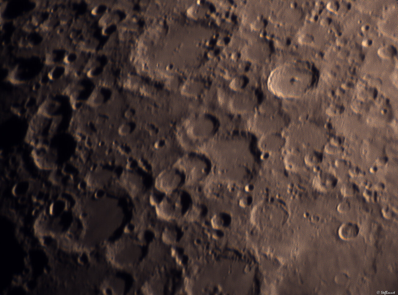

Ensuite, un détail de la Lune, avec notamment le cratère Tycho :
Mise au point perfectible, semble-t-il...
