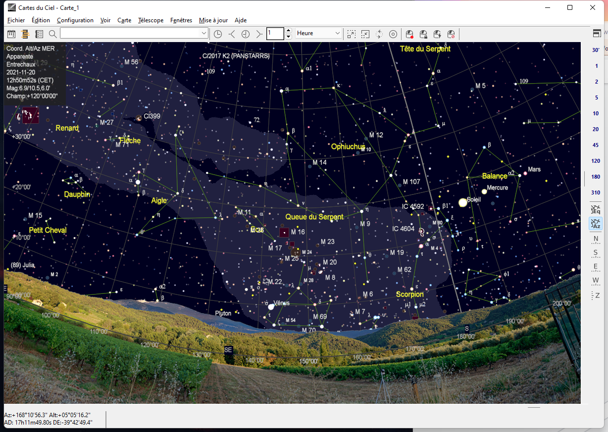

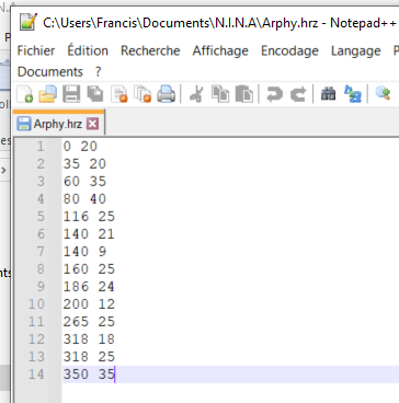

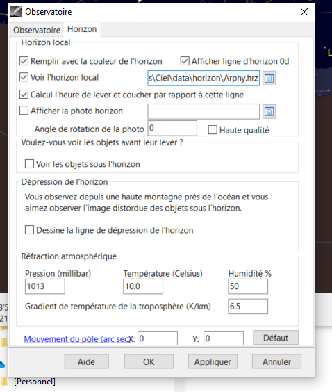

quelles données Excel? C'est un simple fichier texte dont l'extension est changée en .hrz (comme horizon)
Le fichier est de ce type

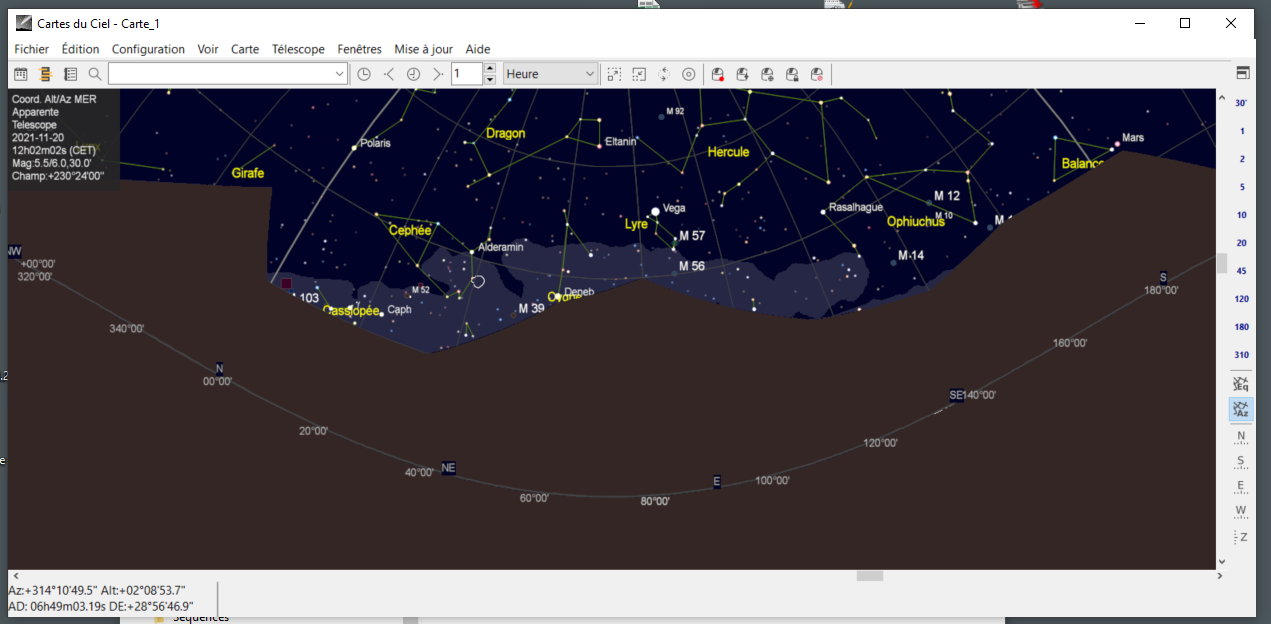

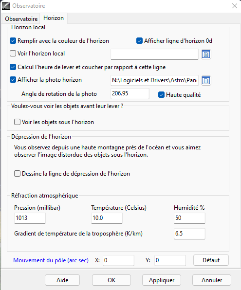

Dans CdC il suffit de déclarer ce fichier dans la configuration de l'observatoire et le tour est joué
L'horizon apparait dans CdC
