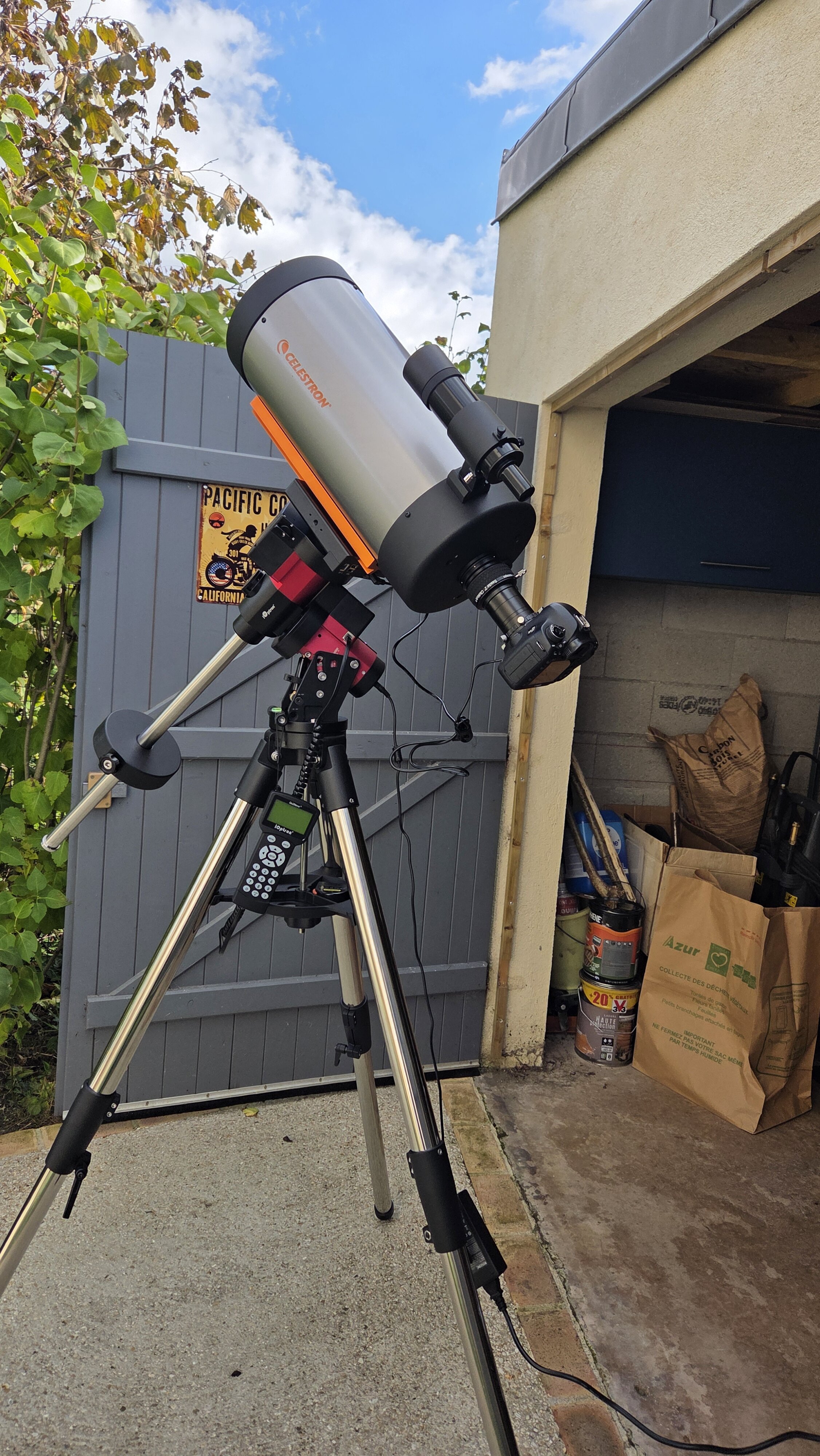

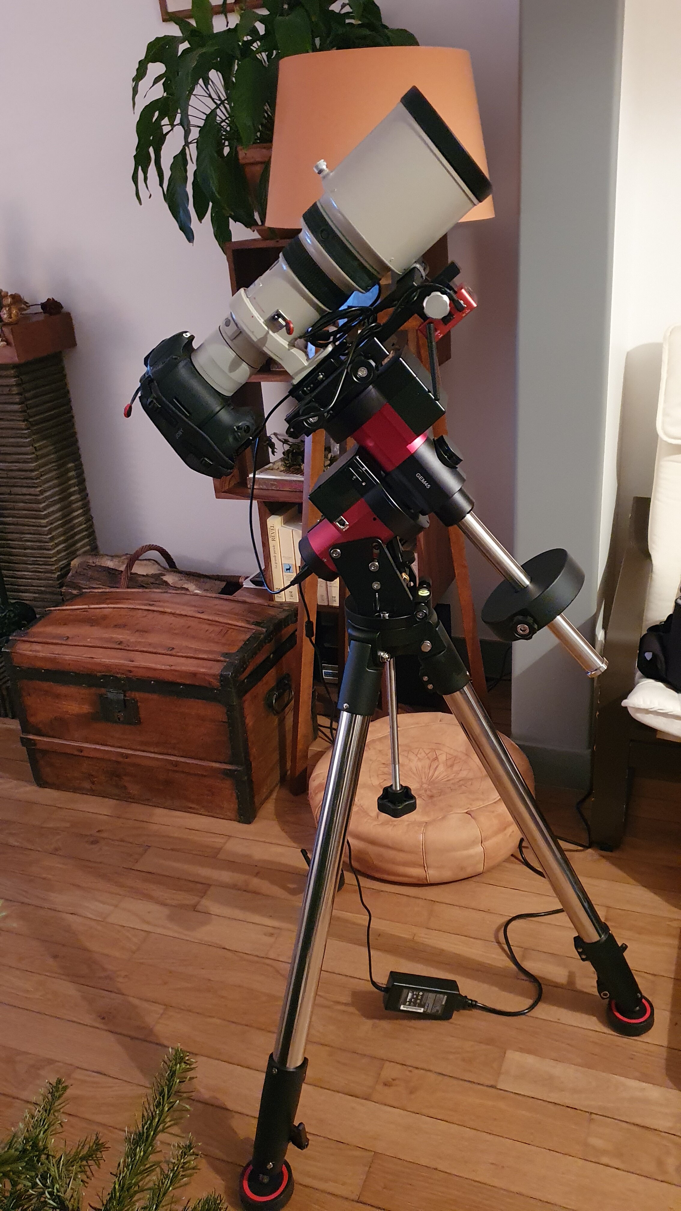

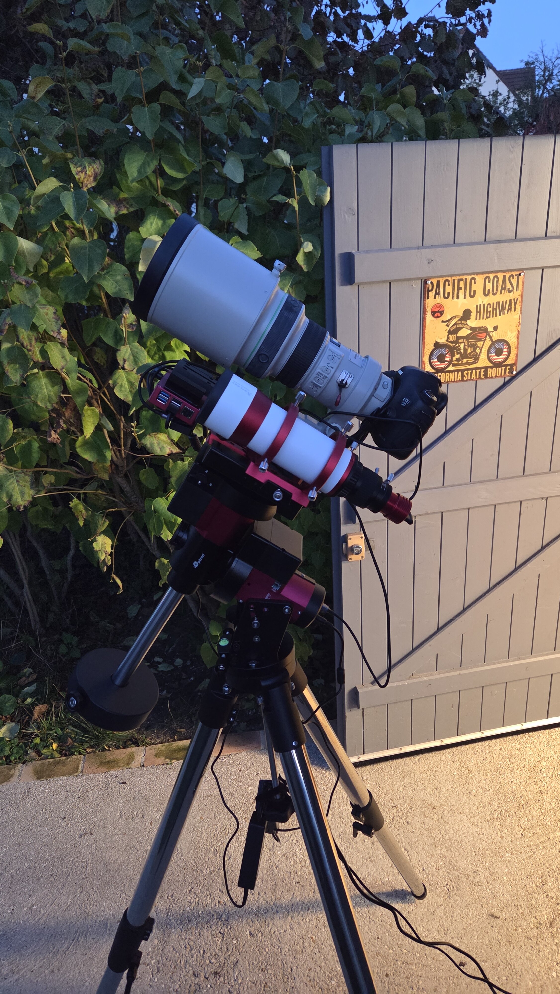

Le setup s'est formé...
Essai d'intégration de l'ensemble en intérieur le temps n'ayant pas été propice à un premier test extérieur
Le lien Asiair Gem reste sensible même avec un hub intermédiaire 🤔
Je n'ai pas précisé : 800 f/8 7D mark II
sur une base 400 f/4 + doubleur
Superbe, hâte de voir les premières images :D
Pour le Hub USB intégré, j'ai plusieurs copains qui ont eu des soucis, car en réalité il semble être en USB2 et pas en USB3. La plupart ne passe que la caméra de guidage avec, tout ce qui fonctionne en USB  passe en externe (il n'utilise pas le hub). C'est un peu dommage car l'USB3 existe depuis des années.
Oui @kaelig, j'avais vu les commentaires.
Je passe par un mini hub usb entre la GEM45 et l'Asiair, mais c'est un usb 3.0. Je dois refaire un essai avec un câble usb tiers (pas celui livré avec la GEM45).
Autre essai à venir si besoin : mini hub usb 2.0.
L'intégration  des câbles au global est pas mal : alimentation asiair par la GEM, APN pour l'instant en double batterie (je me suis fait une alimentation 12v>LpE6 canon, elle fonctionne avec le 5Dmk3 mais ni avec 7Dmk2 ni 6R), et les 2 lien USB via mini hub.
l'Asiair est fixé sur un petit sabot Vixen/Losmandy, fixé sous la platine Vixen pour le setup CP,
et devrait aller sous la platine Losmandy sur un Mak180 Celestron. Ça ça reste à tester 😉
