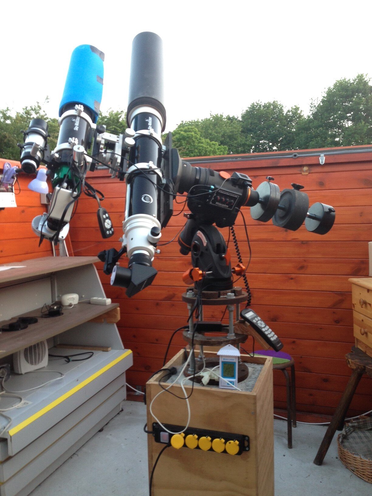

@gerard33 t'embete pas avec une coupole mon Gégé : un abris à toit roulant sera tout aussi efficace et + simple à mettre en place :)
surtout pour mettre un 400 sur équato !
au pire , passe faire un crochet pour piquer des idées :p

C'est ce que j'ai depuis pas mal d'années
Je trouve que la coupole ça fait plus classsssss 😁

Pour l'abri avec toit roulant, c'est ce que j'ai depuis une bonne dizaine d'années
Après, j'ai toujours eu des doutes de mettre en parquing un Newton horizontalement ; dans la coupole il sera vertical et ne fera pas travailler le barillet anormalement
