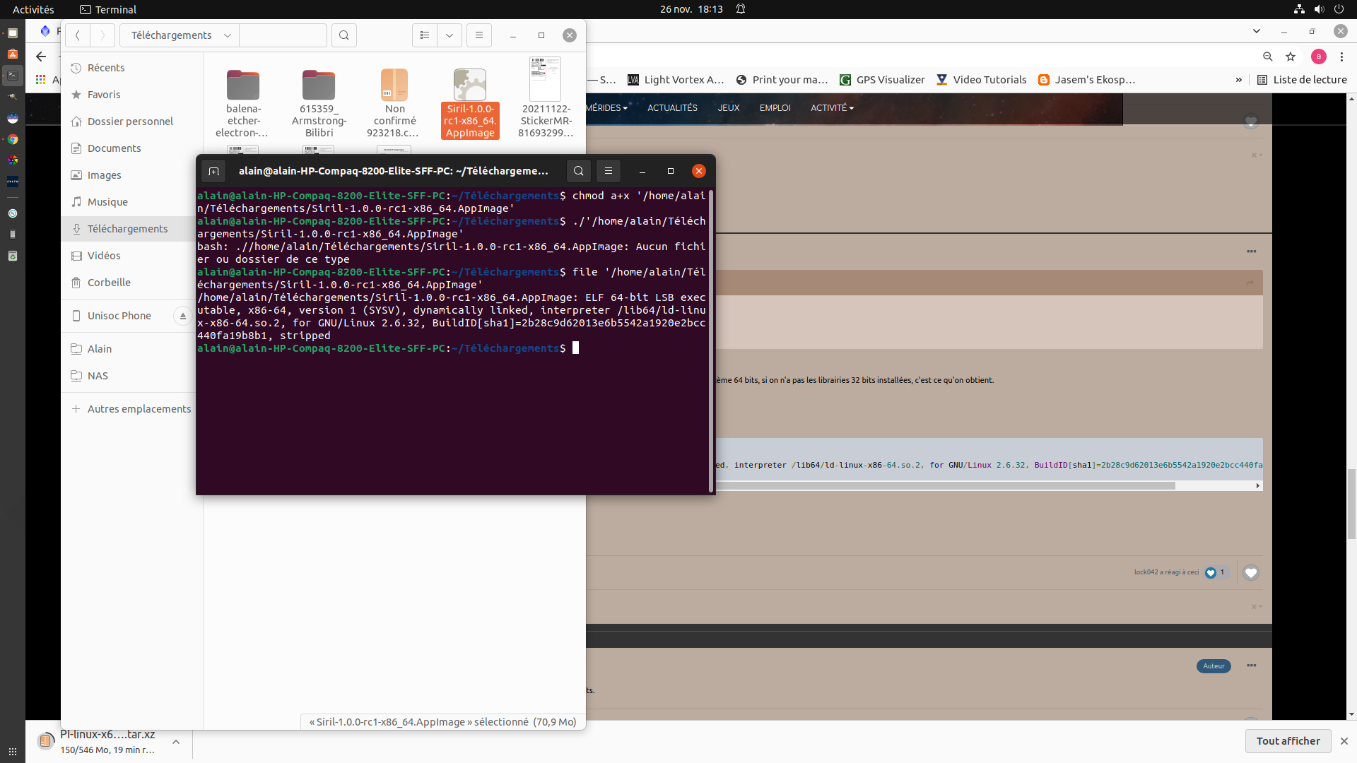

DJAZZ Posté 26 novembre 2021 Posté 26 novembre 2021 Je fait ./Siril...etc.appimage Réponse : aucun dossier ou fichier de ce type Suis je le seul ? Problème de mon côté uniquement ?
lock042 Posté 26 novembre 2021 Auteur Posté 26 novembre 2021 il y a 20 minutes, DJAZZ a dit : Réponse : aucun dossier ou fichier de ce type Peux tu me faire un screen ? Car la ca dit que ton fichier existe pas .... il y a 20 minutes, DJAZZ a dit : Suis je le seul ? Problème de mon côté uniquement ? J'ai testé sous ubuntu sans probleme.
ppasternak Posté 26 novembre 2021 Posté 26 novembre 2021 (modifié) il y a une heure, DJAZZ a dit : Je fait ./Siril...etc.appimage Réponse : aucun dossier ou fichier de ce type Suis je le seul ? Problème de mon côté uniquement ? Bonjour Si on a bien fait un chmod +x sur le fichier, ça ressemble à un soucis 32 / 64 bits : quand on essaye de lancer un exécutable 32 bits sur un système 64 bits, si on n'a pas les librairies 32 bits installées, c'est ce qu'on obtient. Idem en lançant un exécutable 64 bits sur un système 32 bits. Que renvoi la commande file sur le fichier ? file Siril-1.0.0-rc1-x86_64.AppImage Siril-1.0.0-rc1-x86_64.AppImage: ELF 64-bit LSB executable, x86-64, version 1 (SYSV), dynamically linked, interpreter /lib64/ld-linux-x86-64.so.2, for GNU/Linux 2.6.32, BuildID[sha1]=2b28c9d62013e6b5542a1920e2bcc440fa19b8b1, stripped Modifié 26 novembre 2021 par ppasternak 1

DJAZZ Posté 26 novembre 2021 Posté 26 novembre 2021 Voici un imprime ecran du terminal apres lancement ./etc.appimage et apres file ... merci de votre aide
ppasternak Posté 26 novembre 2021 Posté 26 novembre 2021 Enlève le ./ devant le chemin absolu de ton fichier : en effet, .//home/.... n'existe pas Soit tu lances ./NomDuFichierPresentIci Soit tu lances /chemin/absolu/du/fichier
vinvin Posté 26 novembre 2021 Posté 26 novembre 2021 La commande n'est pas la bonne, c'est soit seulement le chemin complet soit ./le_nom_du_fichier.appimage à partir du répertoire.
DJAZZ Posté 26 novembre 2021 Posté 26 novembre 2021 ok voila la reponse du terminal : ./Siril-1.0.0-rc1-x86_64.AppImage Run experimental bundle that bundles everything (siril:6514): GLib-GIO-ERROR **: 18:24:24.590: Settings schema 'org.gnome.settings-daemon.plugins.xsettings' does not contain a key named 'antialiasing' Trappe pour point d'arrêt et de trace (core dumped)
DJAZZ Posté 26 novembre 2021 Posté 26 novembre 2021 Et pourquoi pas par ce chemin.... J'ai trouvé il falait absolument que je tape sudo avant ./siril... C'est tout bete....desolé de vous avoir fait perdre votre temps... Pour d'autres appimage j'ai pas besoin... Merci
lock042 Posté 26 novembre 2021 Auteur Posté 26 novembre 2021 Taper sudo est une très très mauvaise idée car siril est exécuté en root.
ppasternak Posté 26 novembre 2021 Posté 26 novembre 2021 Mais si ça a été fait une fois, alors les fichiers créés par Siril (config ou autre) appartiennent à root, et pour y avoir accès... il faut être root, c'est le cycle infernal 😞 La bonne solution serait de modifier les droits des fichiers touchés par un chown -R <user_name> <fichiers et/ou dossiers> ... et d'arrêter d'utiliser sudo 😉
