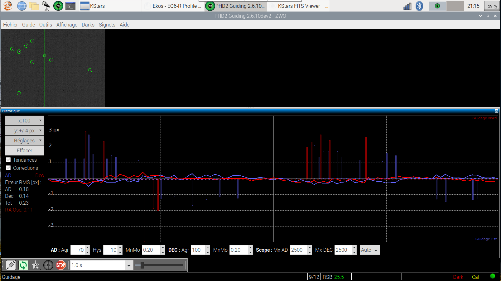

Autoguidage en cours : Est ce correct comme valeur? Y'a t il quelque chose à améliorer.
Bonsoir à tous.
Pour la prémiére fois je suis en train de faire des pauses de 120sec avec mon car j'ai lancé l'autoguidage. Tout me semble correct mais je préférerais des avis d'experts...
Ca vous parait bon tout ça? Je peux améliorer quelque chose?
Cdt.
Cela à ll air excellent
Indique tout ton setup.
Met toi en arc secondes et non en pixel
Met 2 secondes de pose. A 1 seconde on dit que l.on guide sur la turbulence.
Et repost
@+steph
Edit
j'attends quand même de voir le résultat en arc seconde
si je ne dis pas de bétise
échantillonnage imageur: 1.27 secondes d'arc par pixel
échantillonnage guidage: 4.07 secondes d'arc par pixel
donc 0.18 pixel d'erreur RMS donne 0.73 secondes d'arc  (0.18*4.07)
si on dit qu'il faut viser un RMS en AD 2 fois plus petit que échantillonnage Imageur en tenant compte du rapport des échantillonnages,
il faudrait viser une erreur RMS de 0.2 secondes d'arc ( (1.27/2 ) * (1.27/4.07)
Modifié par astrotech
Ouaip, c'est piégeux de se mettre en pixels :) Si l'échantillonnage de ton système de guidage est très grossier par rapport à celui de ton imageur, une courbe qui a l'air excellente comme ici peut s'avérer beaucoup moins bonne pour l'imageur... Il faut donc bien connaitre ses deux échantillonnages et afficher les courbes en " d'arc au lieu de pixels pour vraiment savoir si c'est bon ou pas.
Après le vrai juge reste le résultat. Si t'as très peu de déchet de suivi c'est que t'es bon. Si la moitié de tes images ont du filé ou des erreurs de guidage, c'est que t'es pas bon 🙂
Modifié par LucaR

Merci pour vos réponses, j'avais pas fait attention que je n'étais pas en secondes d'arcs...
J'ai pas de filet ou autres sur mon images donc je suppose que c'est bon. Je vous dirais ça la semaine prochaine si le temps le permet. :)

Pareil qu'au dessus, ça à l'air très bien, et si tu n'as pas de déchets ne te pose pas plus de questions ;)
perso je ne regarde plus les courbes en secondes d'arc (en pixel ça fait moins peur :D ), sinon j'ai toujours envie de re-régler, et des fois il vaut mieux ne rien toucher au risque de faire pire.
par contre je regarde le RMS en seconde d'arc.
Il y a 11 heures, astrotech a dit :
ça dépend de la monture et du ciel.
je suis souvent à 1 seconde, c'est là que j'ai le meilleur suivi.
quelques fois à 1.5 ou 2 secondes quand le ciel est pas super clair et que l'étoile guide danse un peu trop.
