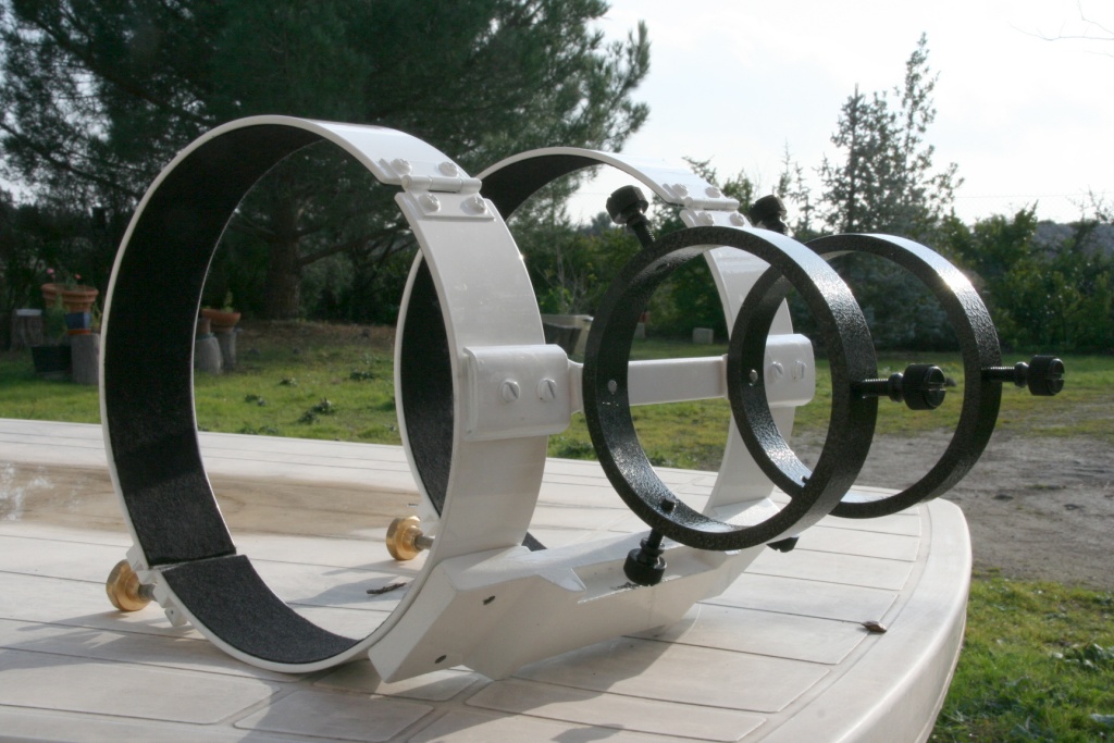

Voici l'installation que j'ai faite sur ma H-EQ5 avec un OO 200/900:
J'ai fait ceci pour gagner du poids et approcher la lunette guide de l'axe AD afin de réduire le poids à mettre sur la tige d'équilibrage, donc moins fatiguer la monture.
Voici le détail :
C'est très léger moins de 100grs et très rigide.
Tu peux plus simplement mettre une queue d'aronde de la bonne longeur (dépends de ta lunette guide) mais pas trop longue car tu perds de la possibilité de descentrer pour rechercher la bonne étoile guide, sur cette platine:
http://www.telescope-service.com/mount_accessories/start/mount_accessories_start.html#Doppelbefestigung
C'est plus lourd mais ne demande aucun bricolage.
Bien entendu à chaque bout de la queue d'aronce destinéè à la lunette guide tu visses les deux anneaux de guidage.
Tu as l'ensemble queue d'aronde anneaux ici.
Voila, si tu veux d'autres éléments n'hésite pas.
Un dernier point, je te déconseille fortement de guider une 80ED (focale 600) avec un mak. Il vaut mieux, de loin le 80/400, c'est la lunettre que j'ai.
Cordialement
Pierre

ça risque de manquer cruellement de rigidité ------> des images avec des étoiles diformes.
Pierre

Bien sur que non, c'est justement cela ma petite, toute petite astuce.
Pierre

La petite barre blanche sur mon montage est un tube carré creu en allu, très léger (environ 20 grs), c'est un morceau de l'arrète principale d'une antenne de TV.
Au deux emplacements des vis qui fixent les colliers j'ai rentré en force de petits bouts de bois dur carré de 2 cm de long pour que le tube allu carré ne s'applatisse pas en serrant les vis des colliers.
Ensuite à la bonne longeur les deux extrèmités du tube carrés sont applaties dans un étau. Cela ne pèse rien et est très rigide, pas un poil de flexion.
Ainsi monté avec les anneaux Orion et la SW je peux aller chercher des étoiles guide à plus de 2°, voir plus. Il ne faut pas aller trop loin car plus on s'écarte de la zone photographiée plus il faut une mise en station précise, sinon vive la rotation de champ et les étoiles allongées. Et là l'autoguidage n'y peut rien.
