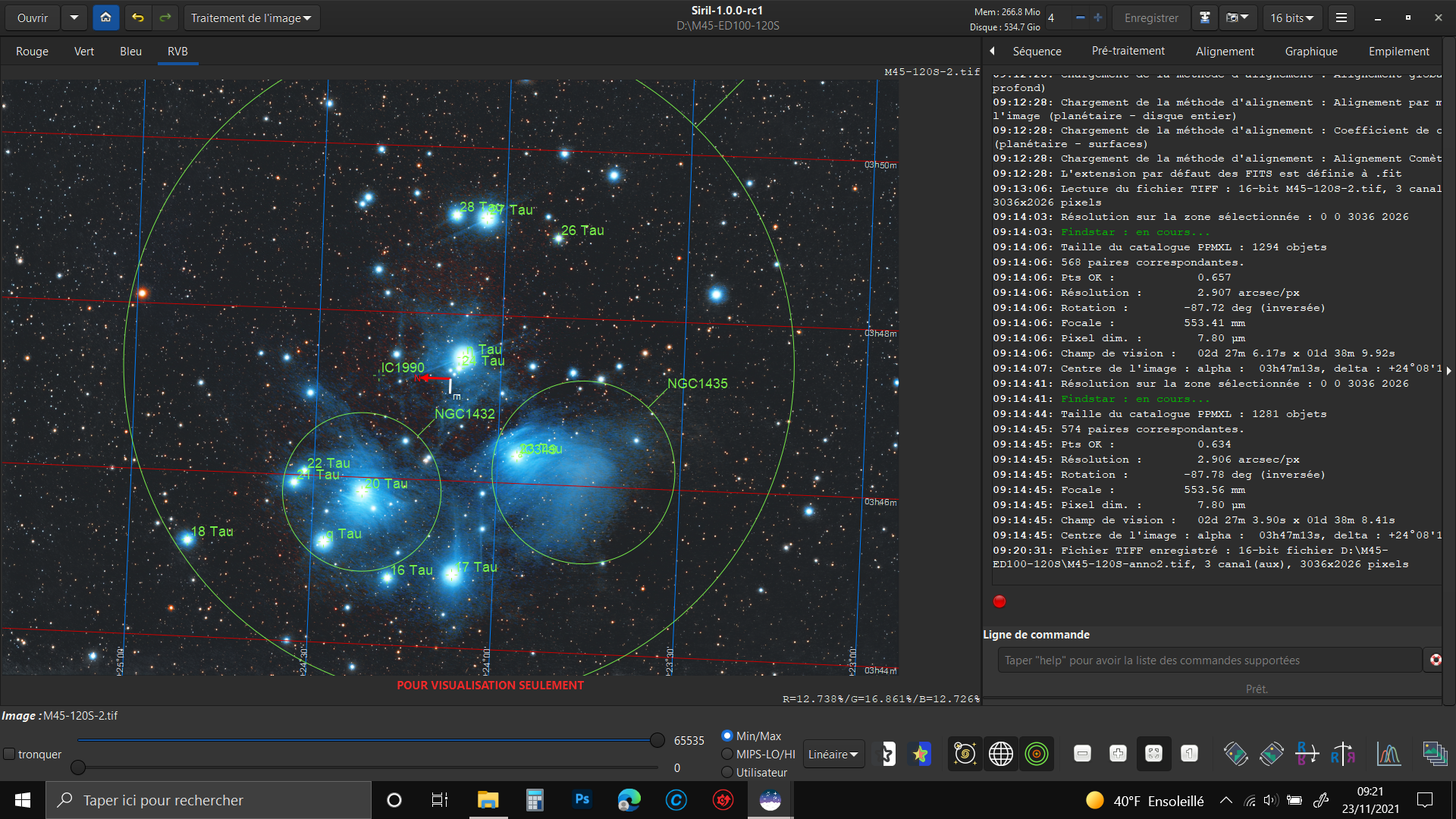

Y-a t-il un moyen d'enregistrer une photo avec les informations d'astrométrie obtenues avec Siril.
Merci.
Salut Gérard,
Pour faire rapide, c'est le bouton image.png.8270c6c54ff2efb574db531af80eee66.png en bas.
Mais pour qu'il ne soit plus grisé, il faudra avant avoir lance une résolution astro image.png.bcd6247348d4577d2a31633e68301a79.png

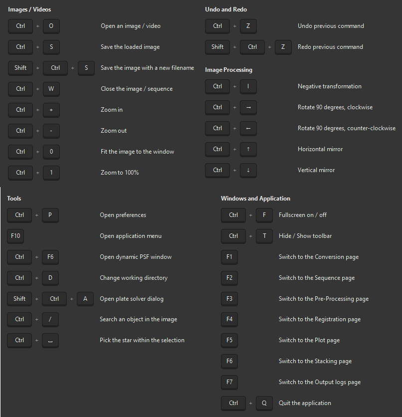

En parlant de raccourcis, il y en a toute une tribu.
Ils sont détaillés dans Siril ici:
Mais en voici une synthèse viteuf (à mettre sur le frigo):
