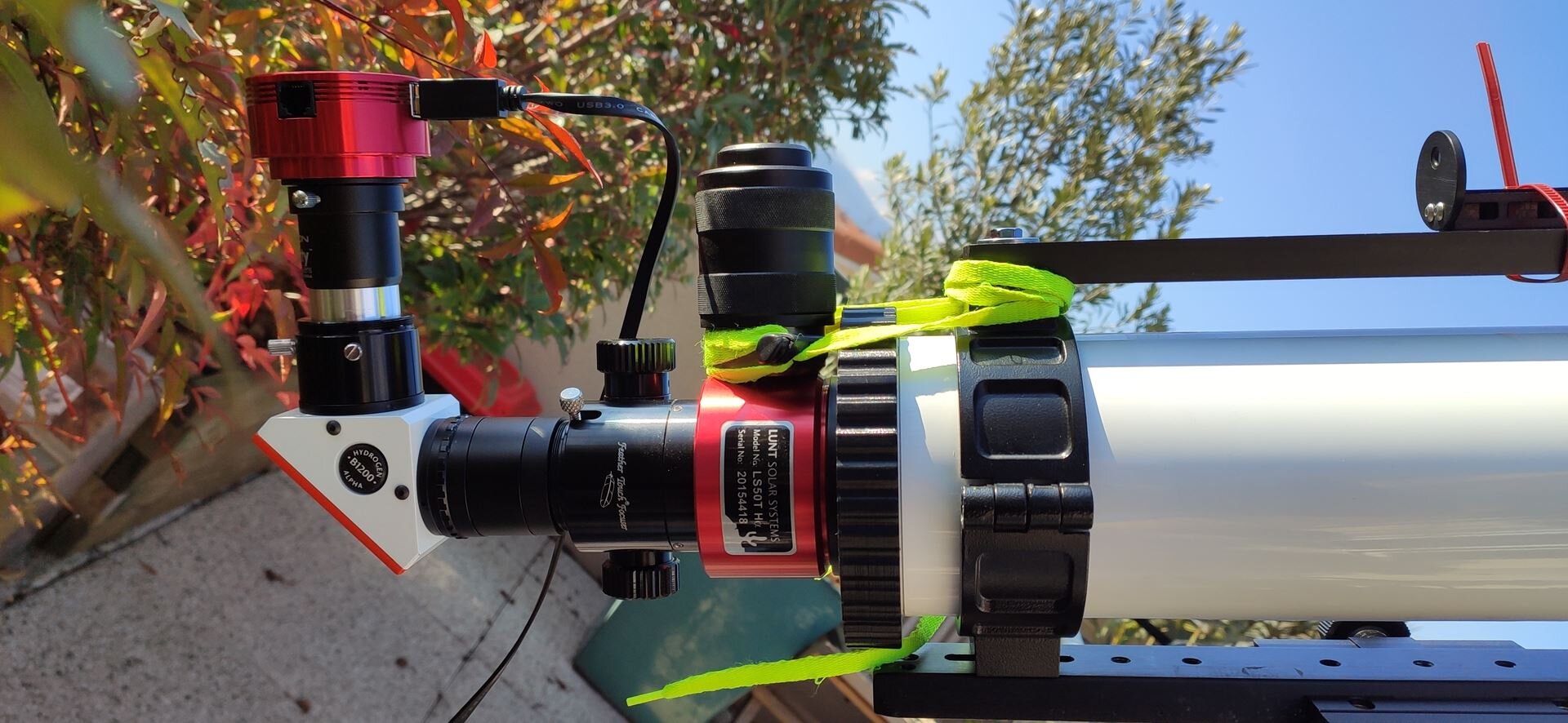

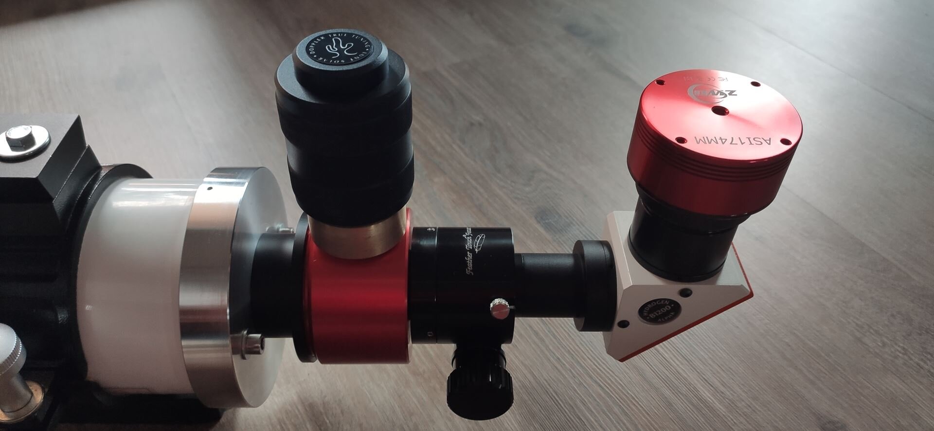

Enfin du beau et ça tombe bien pour mes premiers essais d'une modif Lunt 50 sur lunette 100/700. C'est finalement moins compliqué à monter que ce que je pensais et l'impression 3D permet de faire des bidouilles avant usinage de vraies bagues en alu !

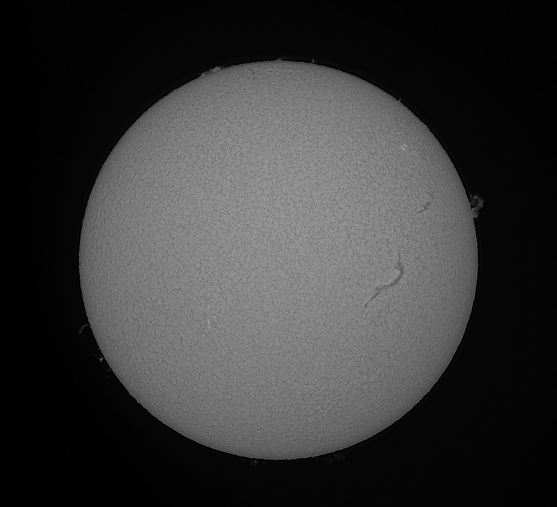

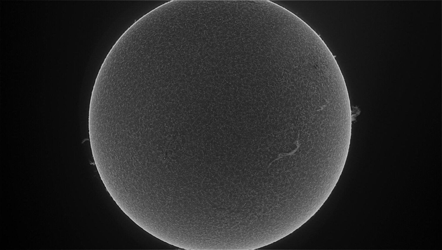

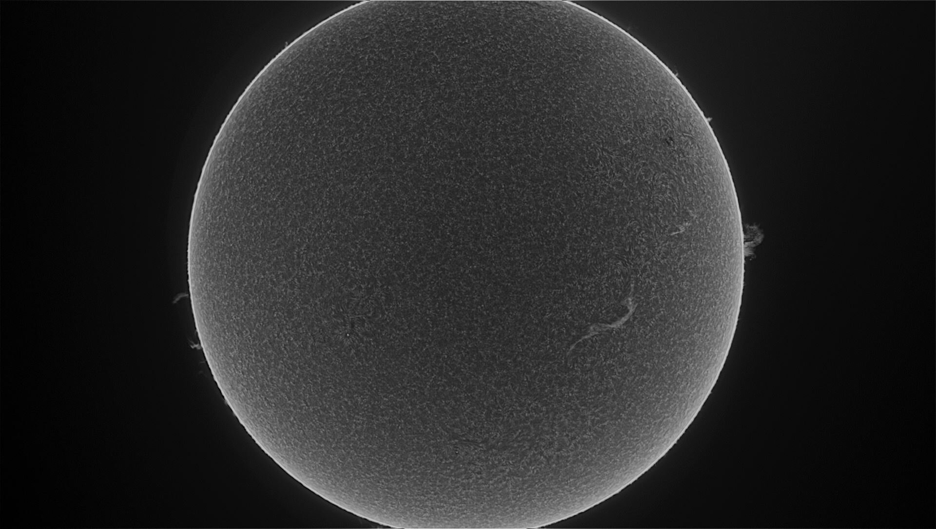

Tout d'abord un soleil avec ma fidèle Lunt 60 + ASI174 histoire de ne pas être bredouille...
Sun_20211123_1.thumb.jpg.2f91f787e28c7d2e02e7a59cc6a071ab.jpg Sun_20211123_2.thumb.jpg.13d100a17dce1ecfb0d9383df1762301.jpg

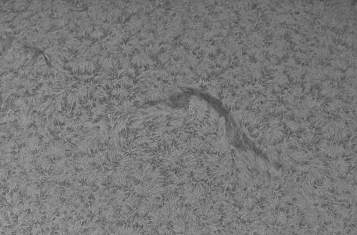

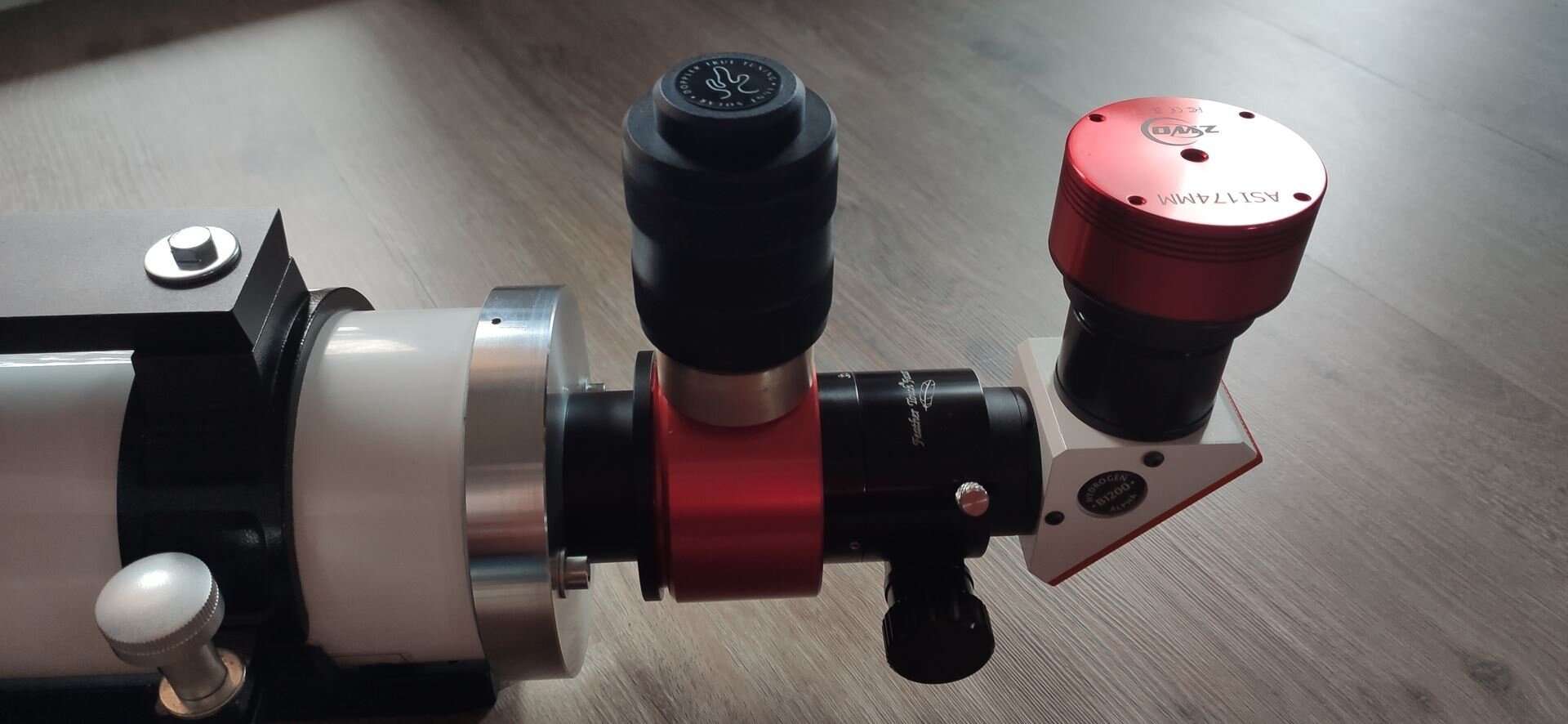

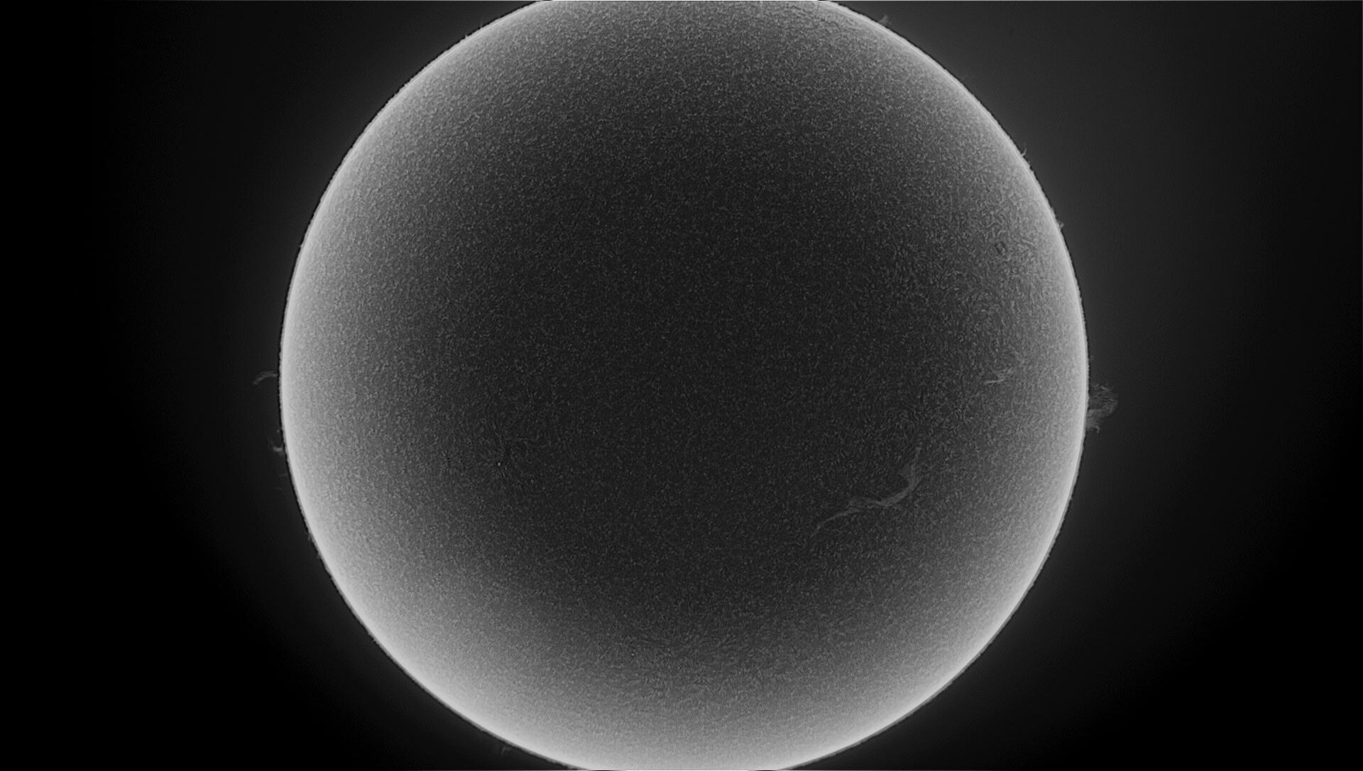

Puis la première image de cette modif à la 174 au foyer :)

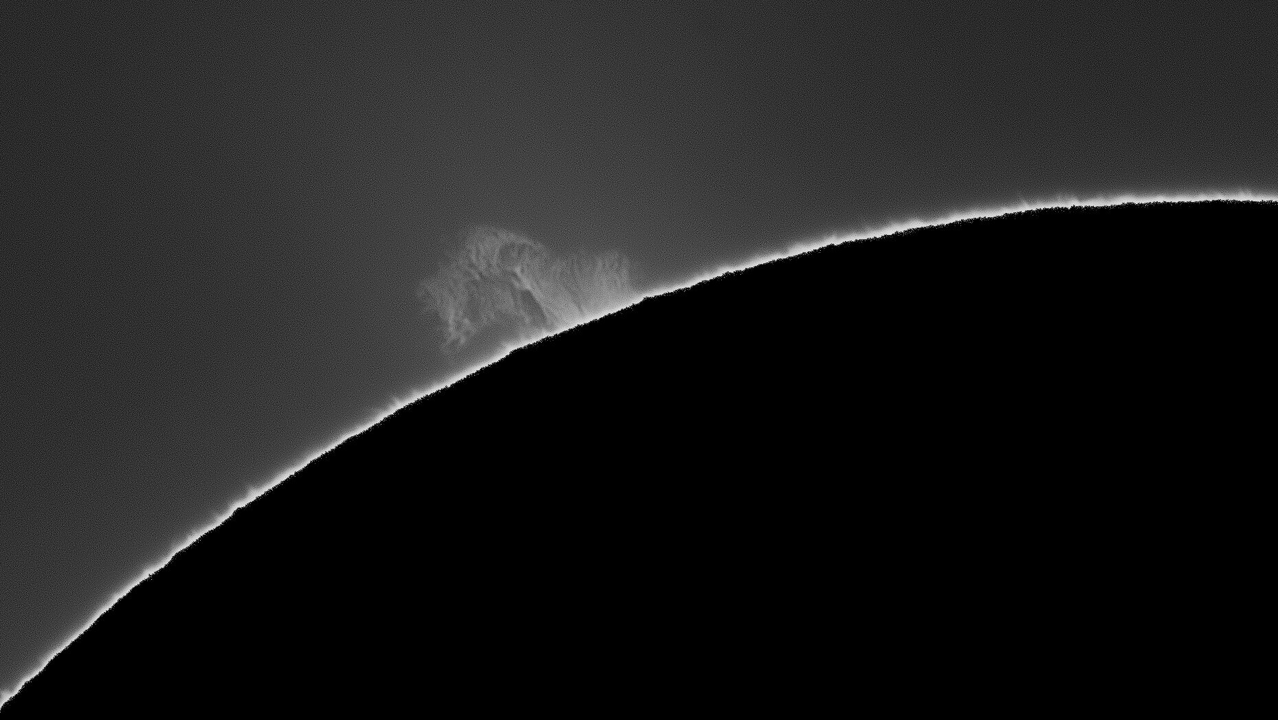

Et les dernières images (de la session) avec barlow X2 + ASI 290 et crop pour éliminer les contours un peu flous..
Traitement AS3!, RS6 et Pixinsight
Je m'auto-valide le truc, reste plus qu'à fignoler le montage un peu olé olé...
_copie-0_IMG_20211123_131447.thumb.jpg.891c957d94a59acb2c47fd4c2b1ea733.jpg   _copie-0_IMG_20211123_131526.thumb.jpg.225a443030ca79c878f9435a09d9b431.jpg

Tres sympa ce montage, c’est celui que j’envisageais pour me mettre au solaire.
Peux-tu en dire plus sur l’adaptation entre l’étalon et la lunette ? Il y a des bagues toutes faites ou tu as dû les imprimer ?
Très réussies les photos, très douces bravo :)
Salut @Drase
Merci pour tes appréciations !
Je ne suis pas un hyper spécialiste des modifs Lunt et autres mais de ce que j'ai pu glaner comme infos, les montages dépendent beaucoup des matériels à assembler, la grosse lunette classique et la petite solaire. Certains arrivent à conserver le PO de la grosse lunette et montent dedans la partie utile de la Lunt 50 et d'autres choisissent de raccourcir le tube pour arriver à ce même résultat. Je ne voulais pas sacrifier ma lunette 100/700, j'ai donc enlevé le PO. Restait plus qu'à déterminer la longueur du montage et les diamètres d'assemblage. Le raccordement sur le tube de ma lunette est en M102X1 et là tout devient simple, il n'y a pas de bague dans le commerce...
J'ai pris une grande feuille, un mètre, un crayon de bois et ces deux tutos :
https://solarchatforum.com/viewtopic.php?t=22637
http://solartelescopeviewingimaging.blogspot.com/2013/10/mike-will-soon-be-adding-description-of.html
Ca m'a permis de déterminer les dimensions de manière assez précise et facilement puisque les deux instruments sont à F/7. Ca m'a aussi permis de vérifier que rien n'allait me causer du vignettage dans le trajet optique notamment par les diamètres intérieurs des différentes bagues. Puis un plan et une pièce proto à l'imprimante 3D (les photos du début de mon post). Ca m'a été bien utile pour valider le montage en réel sur les différentes configurations que je vais utiliser, ASI290 ou ASI174 avec ou sans barlow (le tirage..).

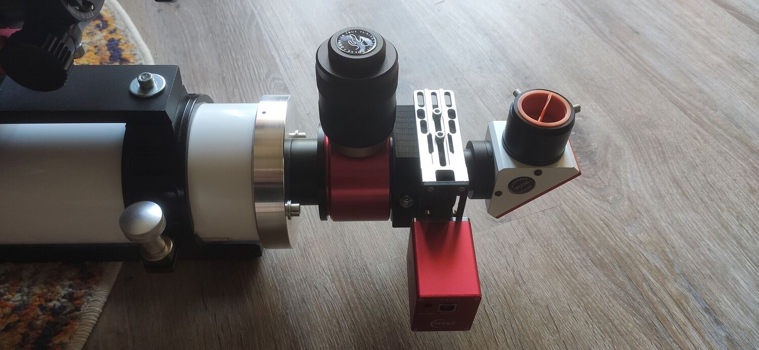

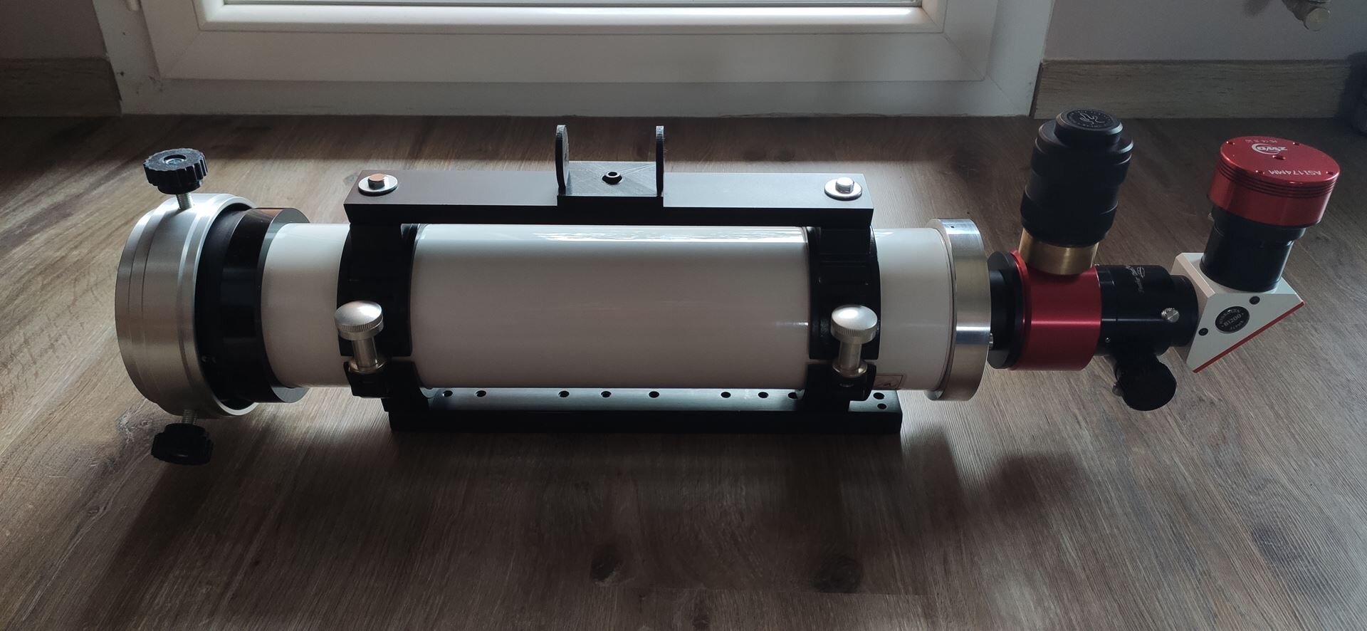

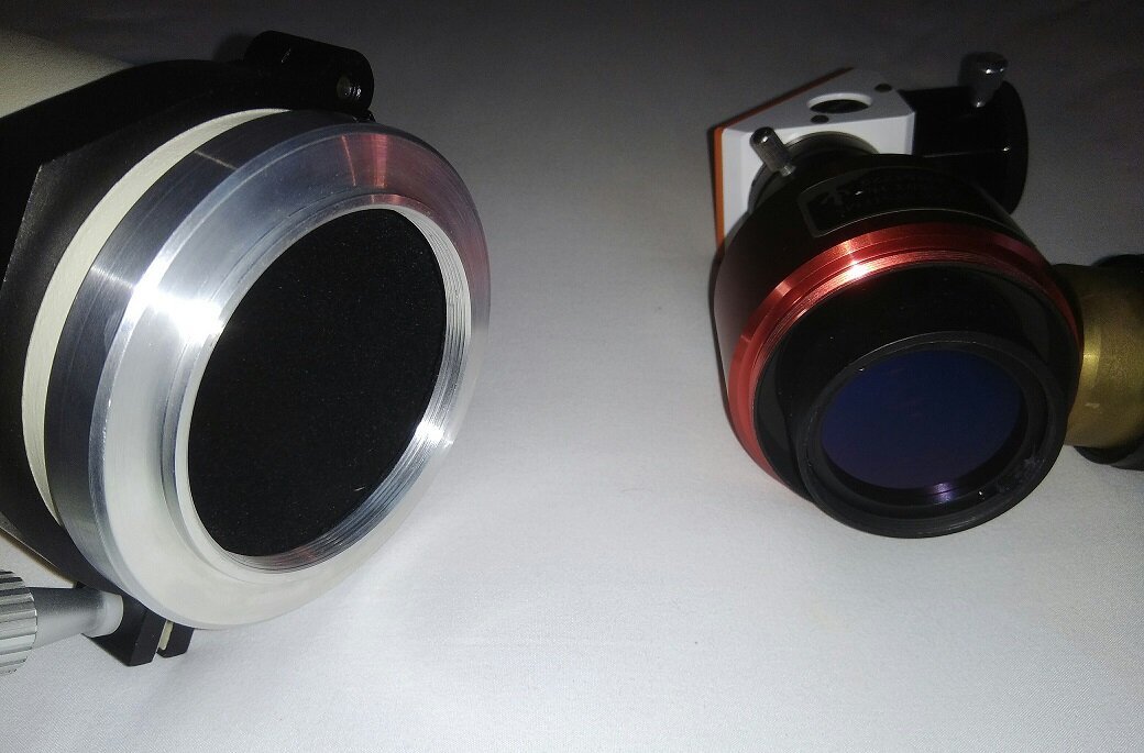

Une fois tout validé, j'ai mis mon projet de bague sur https://usineur.fr/  et j'ai eu une proposition à 109 €. L'usineur m'a demandé de lui envoyer le tube de la lunette et les bagues pour ajuster avec précision ces filetages un peu exotiques. Il a immédiatement gagné toute ma confiance !

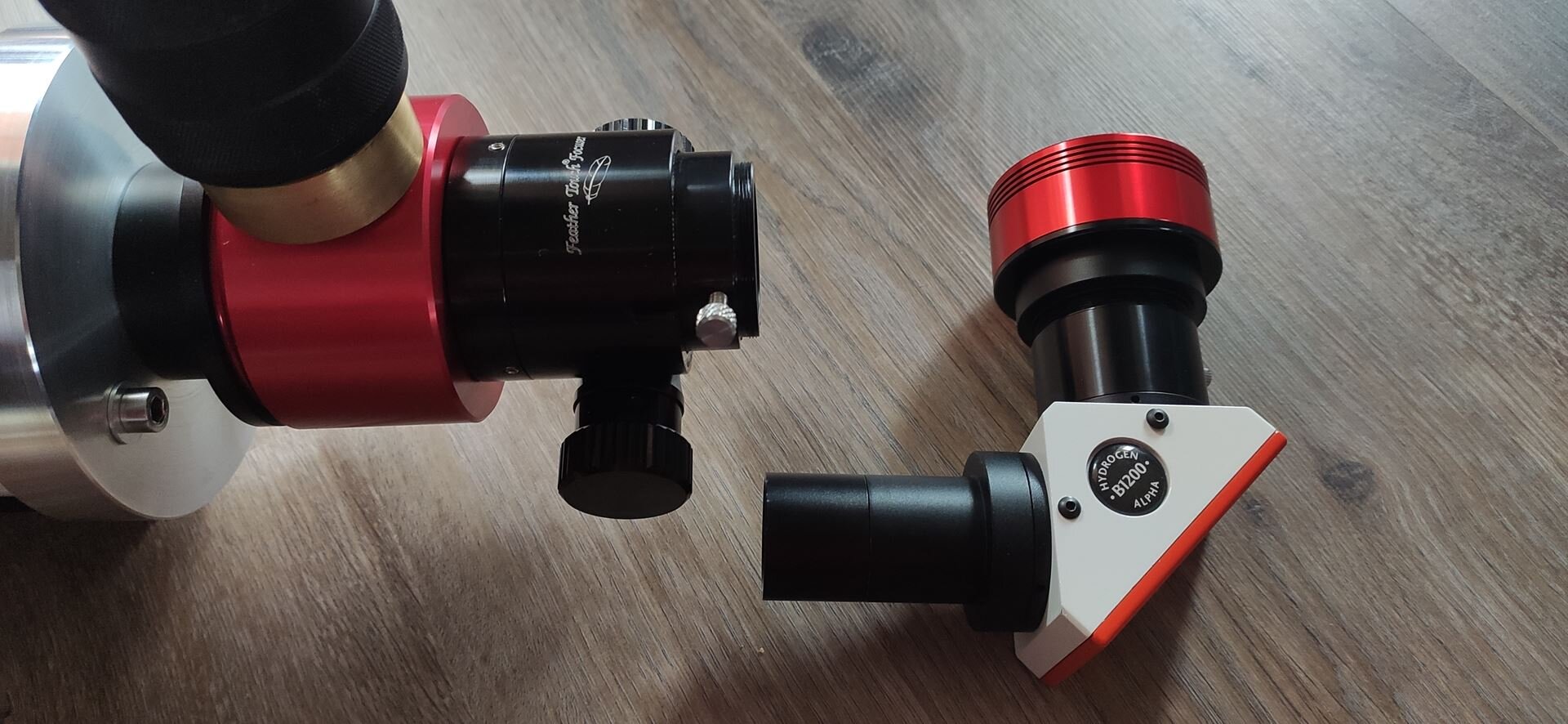

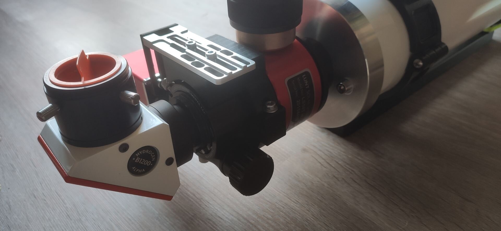

J'ai tout reçu ce samedi et ça donne ça
Note le superbe chercheur solaire et les nouvelles vis à molette (celles du support d'ERF d'origine étaient trop courtes). Le tout à l'imprimante 3D, l'autre ami de l'astram :)
Il y a deux vis CHC M6 sur la bague, elles m'ont servies pour le serrage sur le tube de lulu (ergots point d'appui pour un levier).
Les bagues devant le renvoi coudé (le B1200) permettent d'avoir le tirage nécessaire pour l'utilisation avec ou sans barlow et donc sans aucun ajout ou retrait de bague allonge en cours de session. Celles qui sont devant l'étalon (partie rouge) m'ont été fournies par le précédent propriétaire de la Lunt 50, une bague M68/M48 et une bague allonge M48 en 2" qui peut aller dans un PO en 2" (c'était son montage). Je l'ai conservée pour éloigner l'étalon de la bague usinée afin de pouvoir manipuler facilement le "Pressure Tuner" et éviter de frotter dessus. L'ERF en entrée est un Baader de 110 mm avec son adaptateur, également en provenance des PA.
Normalement, ces éléments (hors bague usinée) devraient pouvoir servir plus tard sur une lunette 150/900, l'ERF serait en montage interne :)

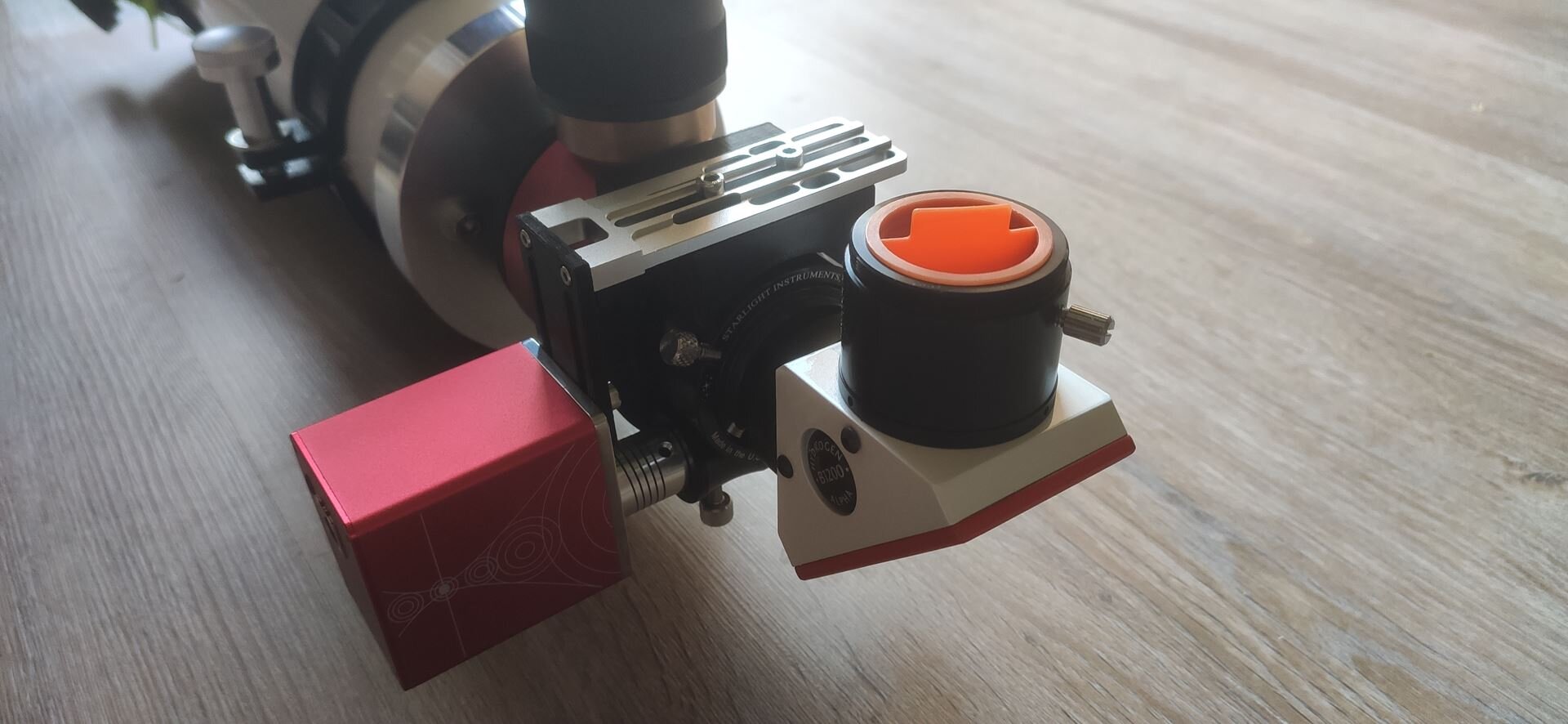

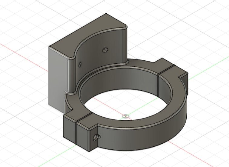

Complément avec montage EAF sur PO Feather Touch de la Lunt
Le PO FT de la Lunt 50 n'a pas de démultiplication 1:10. J'ai voulu y mettre un EAF mais et il n'existe pas de support chez nos revendeurs de matériel, j'en ai donc fait un en impression 3D. L'EAF est pris en charge dans FirecCapture ce qui facilite grandement la manip !
Le fichier fusion 3D mais malheureusement, je n'ai plus celui de la plaque qui relie l'EAF à la fixation alu ZWO...
support_eaf_mod_lunt.f3dFetching info...
Modifié par krotdebouk

Si la Lunt 50 est vraiment destinée à devenir le composant d'une adaptation sur une plus grosse lunette, il y a quelques subtilités à prendre en compte dès le départ pour éviter des dépenses inutiles...
Le PO hélicoïdal de base serait assez merdique. Je ne l'ai pas vérifié car ma Lunt 50 de deuxième main était équipée d'un PO FT.
Le filtre bloquant proposé de base est un B400 ou B600 (Optique Unterlinden). L'image du soleil est de 1 mm par 100 mm de focale. Le B400 (4 mm) passe juste sur la Lunt 50 qui fait 350 mm de focale. Un B600 sera mieux pour la Lunt 50 mais restera insuffisant sur une lunette de focale supérieure. J'avais déjà une Lunt 60/500 avec un B1200, c'est lui qui me sert sur la modif avec ma 100/700. Ce petit élément coûte 715 USD (je ne sais pas ce que ça donne arrivé en France). Ce point est juste pour signaler que suivant la destination de la Lunt 50, le B600 peut être un surcoût inutile et si c'est possible, il vaut mieux prendre directement le filtre bloquant du diamètre adapté à une future modif.

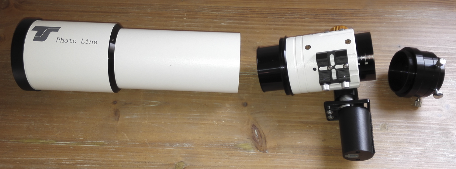

Pour info, la lunette démontée pour voir ou mettre le FP de la LS50

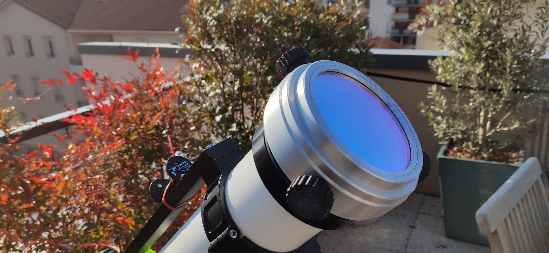

Je ne sais pas... L'ERF de la Lunt 50 est interne, on le voit sur l'image en dessous, il est juste devant l'étalon Fabry-Perot.
Sur cette modif, je comprends qu'il n'y a pas mis d'ERF en entrée et qu'il s'agit d'une lunette semblable à la tienne, une 80/560. Le post Solarchat est ici
J'ai entendu parler d'une limite de distance au montage interne de l'ERF qui se calculerait mais je n'ai pas encore fouillé le sujet.
