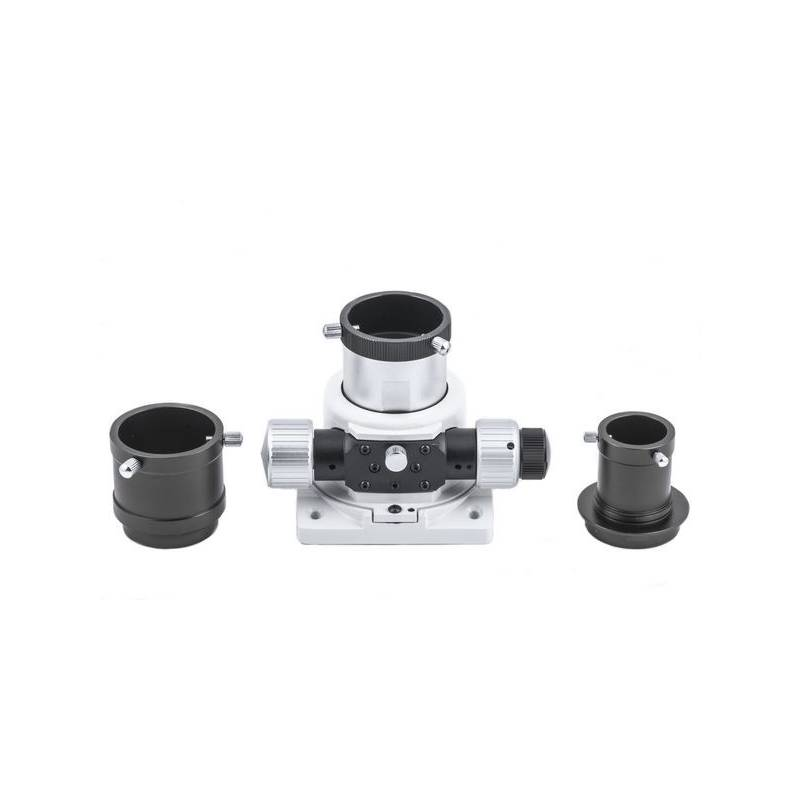

Ton pb semble plus venir de la mise au point que de la collimation. En plus des conseils précédents, dans les erreurs récurrentes, il y a aussi que sur les skywatcher tu as 2 bagues allonges/portes oculaires (les 2 éléments de part et d'autre du crayford)
Il y en a une en 1"25 et une en 2". Il ne faut pas les empiler sinon la mise au point sera impossible.

Dans mon montage actuel, j’ai utilisé systématiquement la bague allongé fournie avec le télescope pour tester les différentes configurations (avec / sens la Barlow, oculaire super 10 / oculaire super 25)
il y a 42 minutes, Guilaume a dit :
Bonjour Guillaume et merci pour ta réponse.
En effet, j’avais systématiquement les deux PO dans mes tests.
Je vais réessayer ce soir en ne gardant qu’un seul PO.

Le problème venait bien en effet de l’utilisation de mes deux PO (nécessaires néanmoins lorsque je faisais mes « calibrations » de jour en raison de la proximité des objets ciblés)… Quel bourricot je fais 🤪
