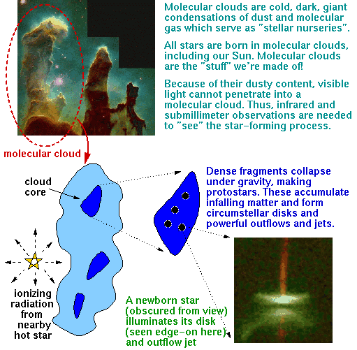

Apres avoir passe un certain moment sue les caracteristiques des etoiles, je suis plonge a present dans leur naissance.
Sur le net, le lis que les etoiles maissent de l'effondrement gravitationel d'un nuage moleculaire, je lis egalement que ces nuaged moleculaires ont des regions plus denses.
Je manque un point quandje lis effondrement du nuage moleculaire est-ce la totalite de ce nuage ou seulement les parties plus denses ?
Apres l'effondrement il y a la fragmentation, je comprend pas le mechanisme en generale et comment appliquer la loi de Jeans.
Un membre aurait-il la patience de m'expliquer ou de me referencer un lien qui repondrait a mes questions
Je vous remercie d'avance

C'est la partie les plus denses, les denses cores, qui s'effondrent. On appelle ces partie des cœurs et des clumps.

En fait il y a plusieurs étapes :
1) effondrement
2) création du premier cœur de Larson (pas encore une étoile)
3) Dissociation de H2
4) Second effondrement
5) Création du second cœur qui est la protoétoile
4: Temperature as a function of the density at the center of a cloud core during the collapse phases according to the model of Masunaga and Inutsuka (2000). Figure adapted from the original one in their paper.
https://arxiv.org/abs/1807.06597
https://www.researchgate.net/figure/Temperature-as-a-function-of-the-density-at-the-center-of-a-cloud-core-during-the_fig3_330576670
https://ipag.osug.fr/~hilyblap/teaching/stellar/diapos/6-starformation.pdf
La loi de Jeans permet juste de donner les conditions d'équilibre pour déclencher l'effondrement. C'est notamment le cas de la masse de Jeans.
Tu peux aussi regarder l'effondrement d'une sphère de Bonnor-Ebert pour en savoir plus.
