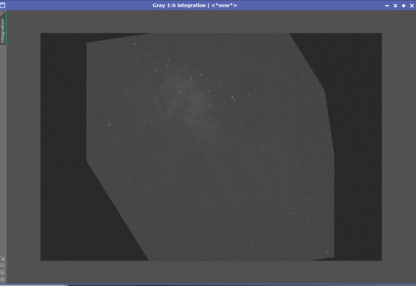

Bon j'ai commencé, le traitement en me disant que j'allais devoir tout cropper pour avoir un truc propre ce qui est dommage car on perd beaucoup d'info sur les cotés. Je n'avais aucune idée de comment gérer l'empilement dans cette situation. Bref voici la première tentative avec crop:
Le temps passant je me suis remis au charbon pour tenter une nouvelle fois mais cette fois sans faire de crop.
Dans ce cas on voit clairement les différents cadrage apparaitre sur le fond de ciel.
Après un peu de cache misère j'arrive à ça:
Voilà je suis pas déçu du résultat c'est pas le cliché du siècle mais c'est encourageant pour la suite. N'étant pas un pro du traitement je pense qu'il y a bcp de chose à faire mieux, notamment pour masquer les erreur de cadrage, j'ai pas eu le courage de regarder du coté du Drizzle avec LocalNormalisation mon Pc en a déjà assez bavé avec les centaines de bruts par couche!

1. Oui j'ai tout stack en même temps et non pas les stack de chacun. Effectivement le fait de mixer plein de cam/scope avec FoV et échantillonnage différent (ca va de 1,48" à 2,17") ca doit pas aider.
2. Au niveau du processing y a surement des choses a faire différemment. En gros la j'ai fait bêtement:
 - Debayer et séparation des couches couleurs
 - Subframeselection
 - Alignement des couches
 - retrait gradient auto Niveau 1 sur toutes les bruts
 - ImageIntegration LinearFit avec Rejection Lowrange pour les parties noir
 - LinearFit des 3 couches
 - Pixel math pour un mix SHO
 - crée et traité une luminance a partir du SHO
 -  juste un Stretch du SHO
 - mix LSHO
 - et cache misère pour le fond de ciel
