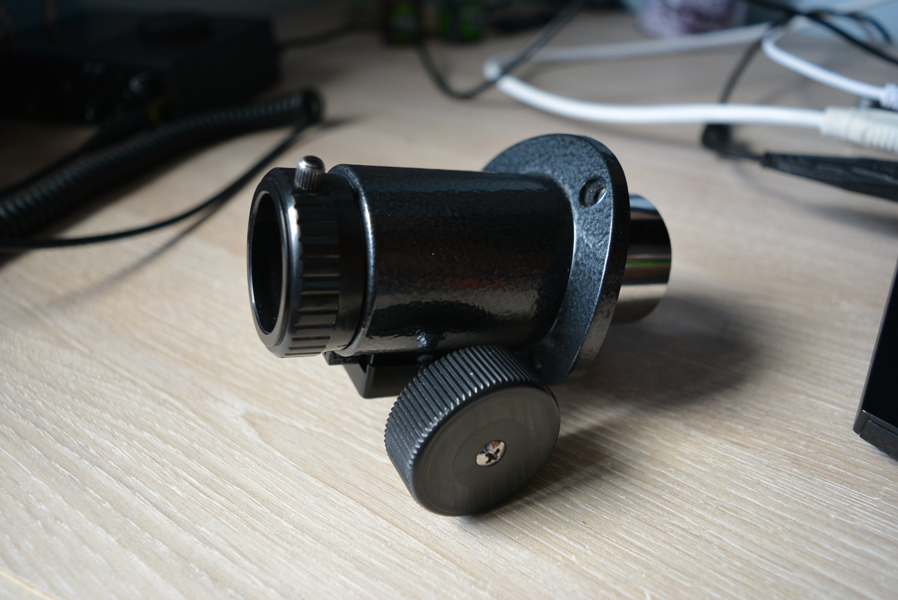

Il m'est impossible de réaliser la mise au point de mon matériel (image nette à 10m max ) car il semblerait que le foyer soit à l'intérieur du porte-oculaire.
Je possède un télescope newton Omegon N 150/750 EQ4 ainsi qu'un Nikon D5200 avec une bague d'adaptation.

Eh non, l’Oregon 150/750 ne permet pas de faire la MAP avec un APN. Avec une Barlow ça fonctionne, sinon il faut raccourcir le PO ou remonter le primaire.

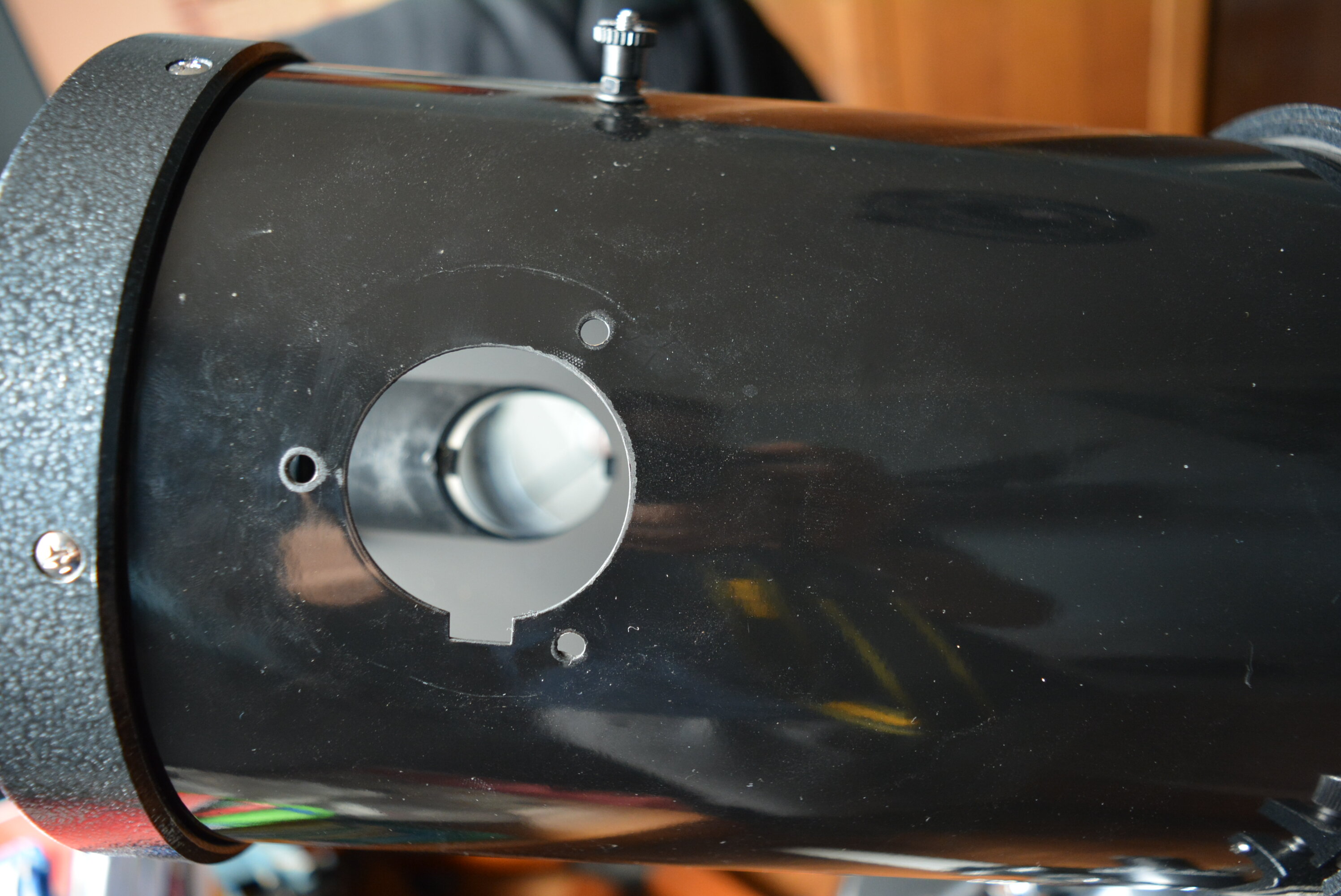

jouer sur les vis de colimation pour faire remonter le primaire
changer de PO pour un low profil
perso, j'ai recoupé le tube de mon 200 de qq mm ce qui m'a permis d'avoir le foyer au bon endroit (cette solution "définitive" est à envisager après toutes les autres et avec quelqu'un qui sait)

J'ai remonté le primaire mais ce n'est pas suffisant.

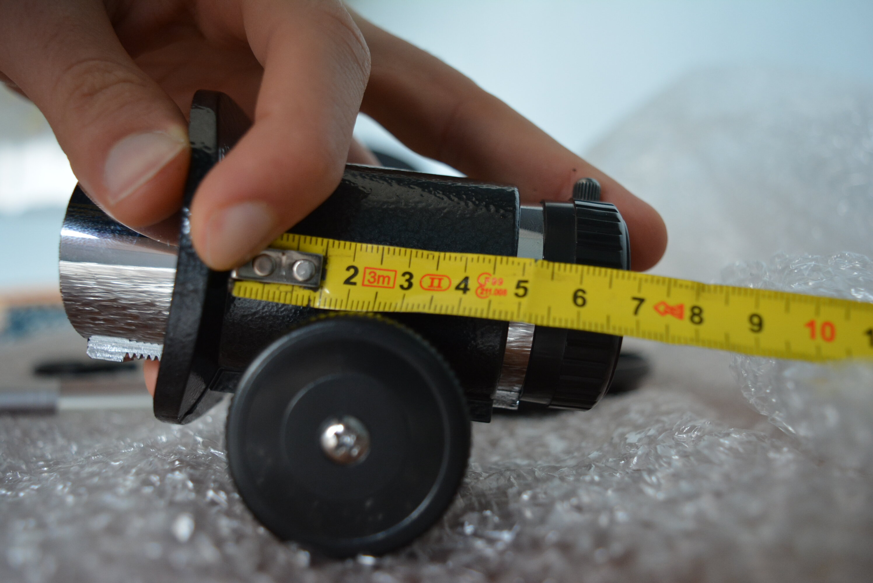

Il faudrait que mon PO soit plus petit de 25mm au moins.
Vous aurez des PO low profil ou des correcteurs de coma a me conseiller ?
j'ai peur que même un PO low profile ne suffise pas. Il faudrait remonter le miroir en recoupant le tube.
de toute façon ça ne vaut pas le coup, tu a vu le prix d'un PO? en low profile on doit être au alentour de 200€ pour les premiers prix.
