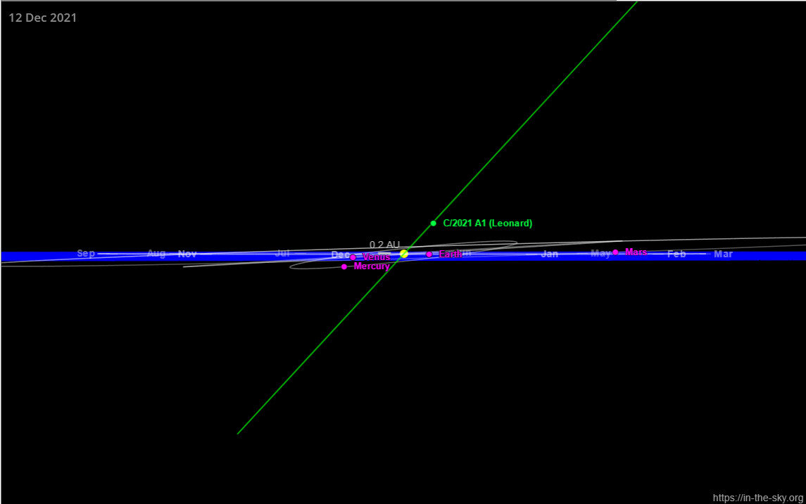

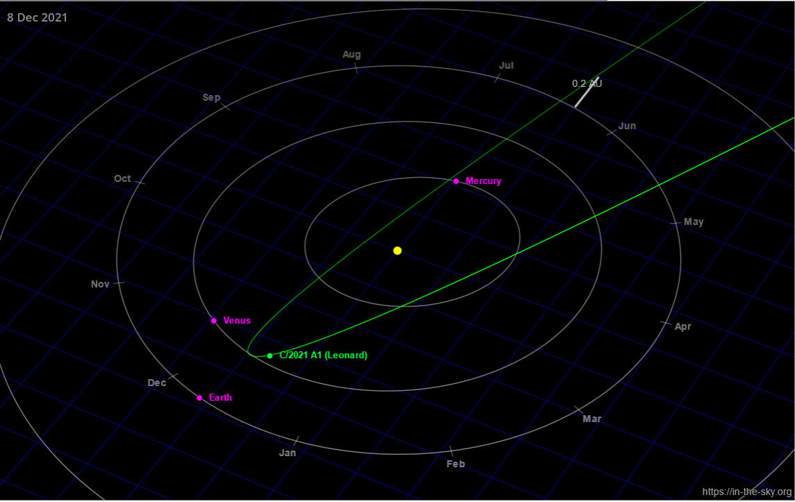

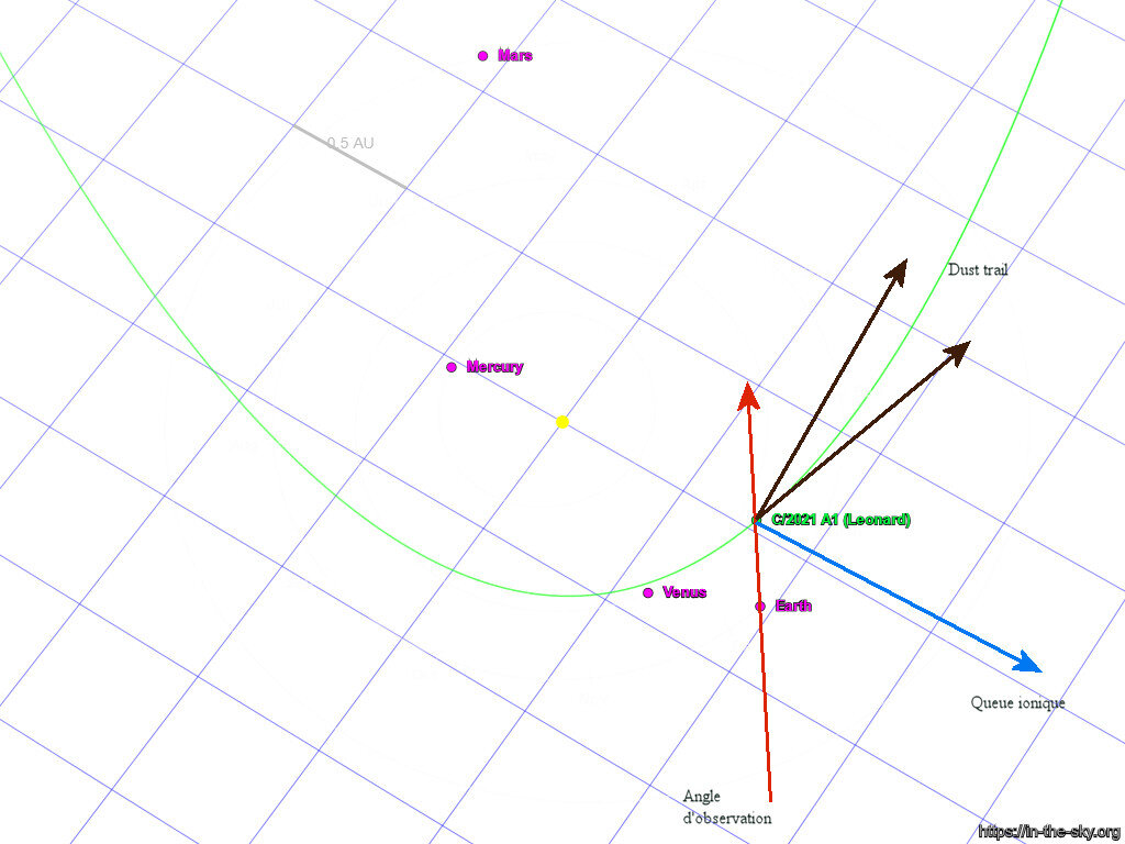

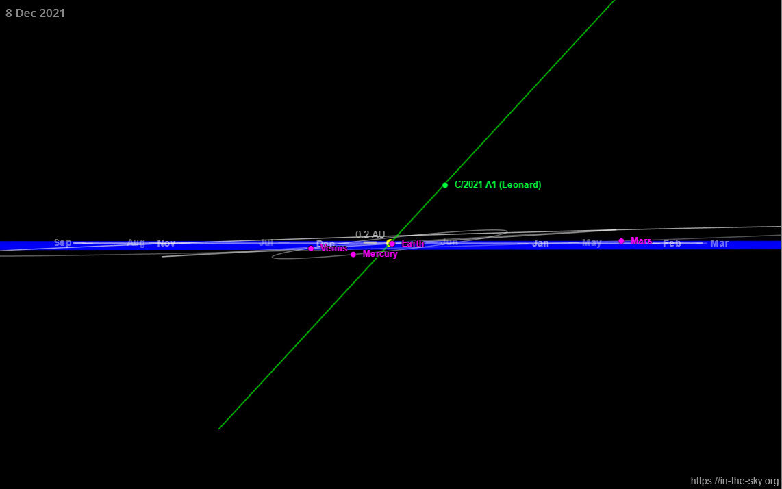

Un aspect qui n'est guère mis en avant, c'est le passage de la Terre dans le plan orbital de la comète, qui se produira le 8 décembre. L'une des observations les plus fascinantes qui soient en matière de comète, à mon humble avis. Fascinante, car alors, en pareil cas, la comète arbore une morphologie des plus singulières, vues assez rarement, un très mince filament de matière : le dust trail, assorti d'une anti-queue, lorsque la géométrie est favorable - ce qui ne sera le cas ici, a priori, puisque les deux queues - dust trail et queue ionique - demeuront le plus probablement confondues. N'empêche !
Le noyau devrait être nimbé d'une belle coma bien verte, de laquelle partira une aiguille acérée de plusieurs degrés de longueur apparente, entourée d'un manchon ionique bleuâtre ... Enfin, il est permis de l'imaginer ainsi. Un très très mince filament, véritablement, à observer et imager quelques jours avant et après la traversée du plan orbital de la comète. Disons sur la période allant du 4 au 12 décembre, en comptant large.

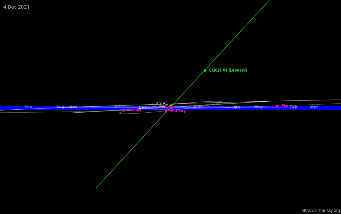

Le 4 décembre, l'inclinaison par rapport au plan orbital avoisine encore les 25 degrés, tandis qu'elle remonte à une trentaine de degrés le 12.
https://in-the-sky.org/solarsystem.php?obj=CK21A010

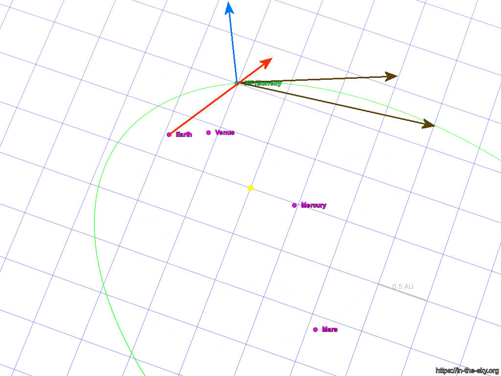

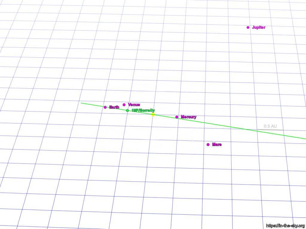

A noter que la Terre traversera également, par le fait d'une pure coïncidence, le plan orbital de la comète 19P Borrelly la veille, soit le 7 décembre. Ce ne sera pas tout à fait la même chanson, puisque Borrelly, de mag 9.5, ne culminera pas à plus de 10-12 degrés en début de nuit, depuis la latitude de Toulouse. En rase campagne, avec un setup très ouvert et de nombreuses poses individuelles toutefois ... ce ne sera pas totalement inaccessible. Le jeu en vaudra sans doute la chandelle, car la géométrie, bien plus favorable, permettra l'observation de l'anti-queue. Laquelle apparaît déjà sur les images à longues exposition venues de l'hémisphère sud.

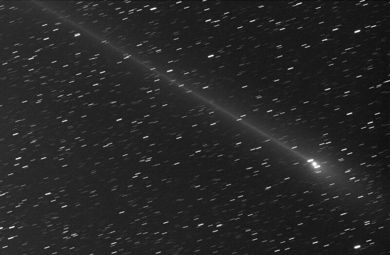

Pour donner une idée de ce que l'on pourrait observer le 8 décembre ... à condition d'avoir un ciel.
2011 L4 PanStarr le 26 mai 2013.
C.
Modifié par chrismlt
Une image brute de la même, avec juste un peu de boost au niveau du contraste et saturation.
FS102, poses unitaires de 55 sec à 1600 iso, canon350D.  (L'image précédente résultait du compositage de 49 brutes)
Une aiguille.
C.

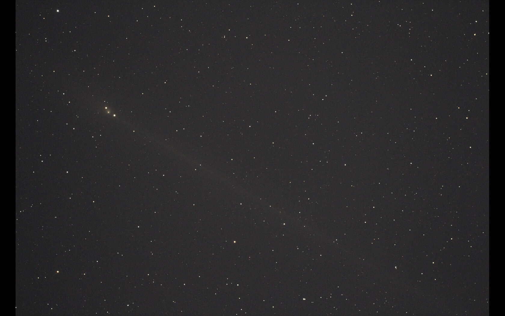

Salut tout le monde,
Après la neige tombée dans la soirée, on n'y croyait plus. Et pourtant, belle trouée en fin de nuit grâce au mistral.
Pas mal de nuages à basse altitude, et fort vent de travers sur le tube ; il va falloir trier un peu.
Voici une brute : 21 sec à 3200 iso, CanonD650+FS102 à f6 (crop).
Y plus qu'à, en attendant la semaine prochaine.
