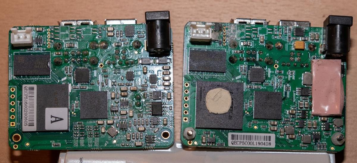

Bon sang la corrosion est impressionnante !
C'est soit un point de condensation de la caméra vu la tronche ou alors tu images
juste à côté de la mer (air humide salin) ?

Albéric , je viens juste de voir ton message . Je ne pense pas que cela soit de la corrosion mais plutôt un dépôt provoqué par la destruction du composant Noir sur le photo qui doit être un régulateur de tension .
Habituellement je branche l’alimentation de la camera sur l'asiair pro et ce jour la j'ai démonté l'asiair pour me rendre compte de la faisabilité de l'ajour d'une antenne selon le tuto de Colmic ; j’ai remonté l'asiair  mais je pense avoir branché la camera alors que l'asiair était deja allumé , il a du se produire quelque chose sur la tension d'entrée que le composant n'a pas aimé .
Heu, j'ai vraiment un doute car on voit bien sur tes 2 photos que c'est de la corrosion dû à de l'humidité ou de l'eau qui serait rentré à l'intérieur. Pour ma part, je branche ma caméra sur 220V avec son transformateur depuis 1 an déjà et je n'ai jamais eu de problème et j'ai aussi l'ASIair et quand je branche la caméra avant de mettre sous tension l'ASIair mais je ne pense pas que ça viendrait de l'avoir branché alors que l'ASIair était allumé.
Tu as peut-etre raison  pour ce qui est de la corrosion du à l'humidité , ces derniers temps je laissait le set-up toute la nuit en lançant le "plan" de l'asiair tourner , évidemment il y a toujours de l'humidité la nuit et je laisse le soleil sécher l'ensemble la journée , mais dés qu"il y a menace de pluie je rentre le tout . De l'humidité persistante a peut-être provoquer un court-circuit sur le carte .

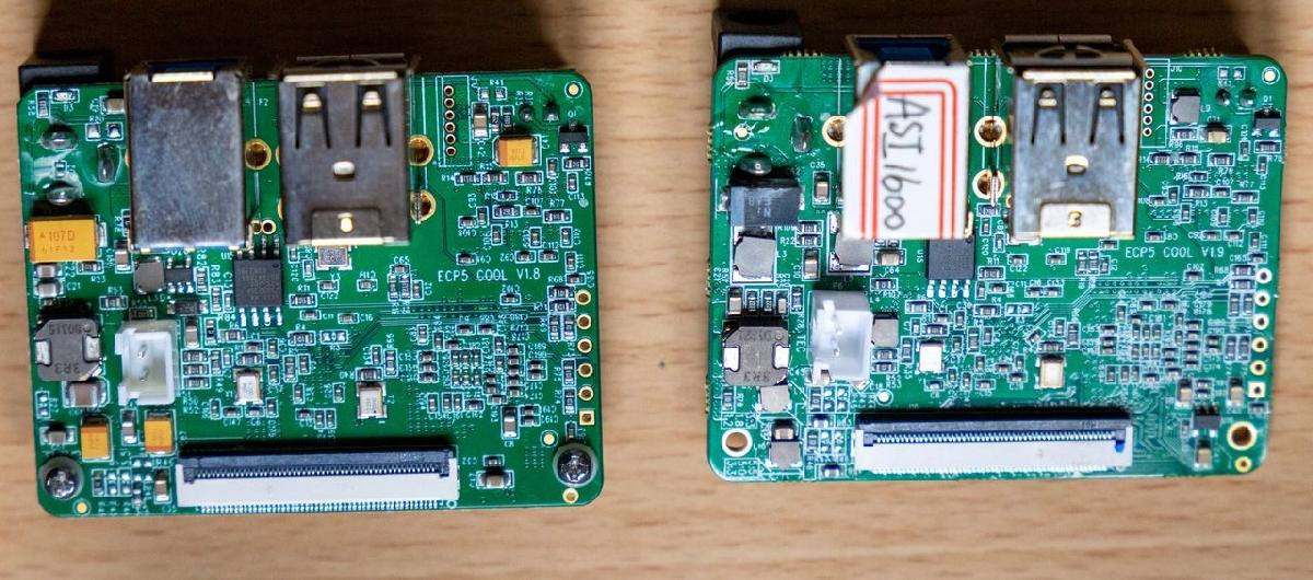

Après réflexion , j'ai choisi de commander la carte main-board chez teleskop-express , je l'ai reçu rapidement mais à ma grande surprise elle n'était pas tout à fait semblable à celle de ma caméra . J'ai vérifié auprès de Zwo et teleskop-express et il s'agit d'une carte qui s'adapte à plusieurs modèles , il faut lui donner le firmware de la bonne caméra .
nouvelle carte à gauche
ci-dessous la nouvelle carte est à droite , elle porte l'inscription ECP5 cool V1.9 alors que l'autre est une ECP5 cool V1.8
Il n'y a pas de grosses difficultés pour la remplacer une fois que l'on a compris qu'il faut soulever la barre noire du connecteur qui maintient la nappe souple dans son logement pour la retirer .
Teleskop-express m'a envoyé le firmware de l'asi294mc-pro et la procédure pour le mettre en place . Je n'étais pas sur que le remplacement de la carte suffirait quoique les seuls liens entre la carte mère et la carte-fille qui supporte le capteur sont la nappe et l'alimentation qui étaient en bon état . Et bien ça a fonctionné , le souci "exposure failed" a disparu et la camera realise normalement des images . Je suis bien content de ce résultat ,
la réparation m'a couté 150€ et dorénavant je vais faire plus attention à l'humidité . :)
