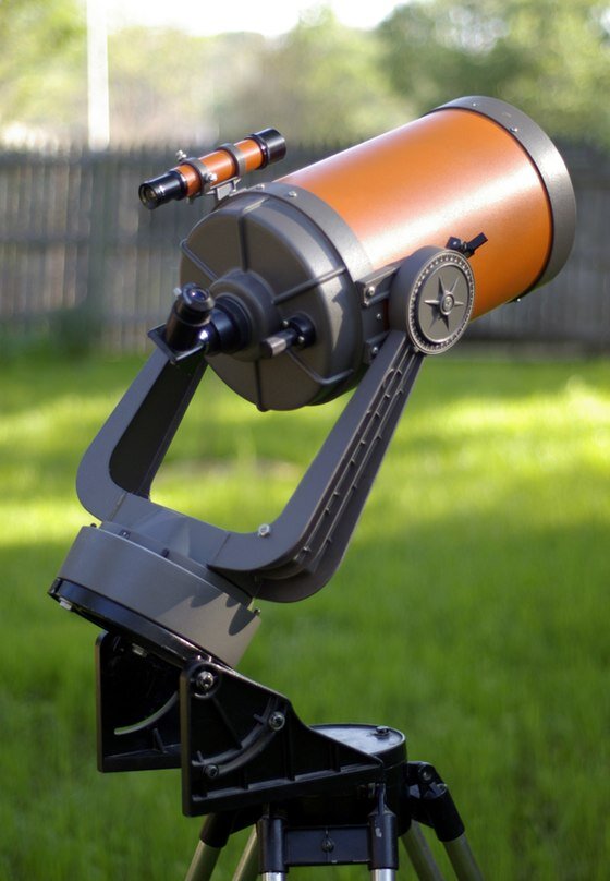

Bonsoir à tous,
Avec le club, nous avons pu récupérer un C8 de la fin des années 80 du genre de ceux qui nous faisaient baver dans les pubs de ciel & espace de l’époque. On voudrait lui donner une nouvelle vie :) Mais … il manque la vis pour fixer la table équatoriale sur le trépied et les vis pour fixer le c8 sur la table équatoriale. Y aurait-il un membre qui pourrait m’orienter sur le type de vis à avoir ? Manque aussi l’alim pour le moteur de suivi RA. Il parait que c’est du 110v 60hz …
J’ai mis une photo du matos en PJ
Merci d’avance à tous
William
Bonjour: Ne tu pourrais pas trouver ces vis dans une quincaillerie?
Surtout que je suis presque sûr que c'est du métrique.
Ces télescopes  sont très appréciés s et recherchés.
Pour' un Mead e j'ai eu à remplacer l'écrou très gros pour la table Équatoriale. J'ai trouvé, avec un superbe accueil mon bonheur chez un concessionnaire Harley Davidson. Plus qu'à déshuiler l'écrou. Si jamais chez Célestro n c'est un pas américain...
Tu peux peux être questionner Médas à Vichy pour avoir le renseignement.
Pour les autres vis, je ne sais pas.
Bonne recherche !

Le 27/11/2021 à 11:48, alaindumercantour a dit :
Bonjour: Attention un Meade est différent d'un Celestron: ce dernier dépendra de l'année, métrique ou SAE (impérial)

J'ai un C8 de cette époque avec l'arrière nervuré, toutes les vis sont au pas impérial.
Quand le tube était monté sur la fourche il était alimenté en 12 V , si le votre est en 110  un transfo de machine à coudre fera l'affaire j'utilisais ce type de transfo avec un Mario Spada qui avait deux moteurs en 110V

Sur ce lien un tableau avec en tête le fameux C8 orange et son alimentation électrique:http://44270.free.fr/10c8historique/c8historique.htm
J'ai eu ce modèle et il était livré avec un cable d'alimentation avec d'un côté la prise pour la monture et de l'autre la prise au standard français.Pour le variateur je n'avais pas les moyens de l'acheter.Le premier variateur acheté c'était pour mon premier C11.
