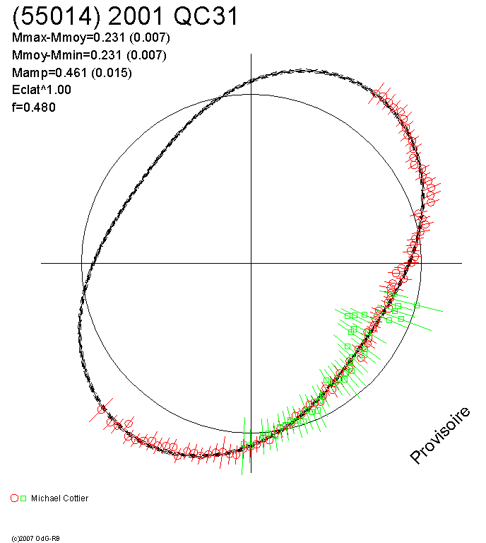

Voici une image sans interet de l'astéroide que j'ai photométré le 19 avril denier. C'est le même que celui que j'avais eu sur mon sptette de copeland. Il est devenu faiblard le bougre : mag 17.6 Ben même avec un 600 ouvert à 3.77 et une ccd en bin 2*2 il était pas évident; En plus le ciel était dégueubuerk mais je l'ai eu. J'ai aussi eu un truc genre murphy puissance 10 : on voit un satellite qui a traversé l'image et qui a croisé la trajectoire de l'astéroide. Et bien le satellite est passé pile SUR l'astéroide, je vous jure. Voilà juste pour vour montrer et remercier encore une fois ceux qui m'ont aidé à trouver le nom de cette astéroide pour que je le photomètre.
détails de prise de vue :
T600 valmeca f3.77
platinum XL kaf 1603ME (encore et toujours à vendre)
parracor
158 poses d'une minute
13 offsets
11 darks
11 flats
prétraitement iris
mesures avec Audelà et le script calaphot
étoiles de référence récupérées dans aladin
Astroamicalement
Michaël:p

jazzon : dès que je peux je vous met la courbe. Ça a donné un résultat mais les marges d'erreur sont énormes du fait du ciel pourri que j'avais donc l'asteroide se détachait pas beaucoup du fond de ciel et j'ai du arrêter les mesures au bout de 158 images alors que j'étais parti pour en faire 240. Mais la pollum me pourrissait de plus en plus les images. Et mag 17.6 même avec un 600 c'est pas lumineux. D'habitude l'asteroide on fait 10" de pose et hop on l'a. Là il a fallu faire une minute pour avoir le champs comme il faut et trouver l'intrus avant de commencer la série (pour être sur que le 600 à bien pointé mais à priori le pointage au 600 c'est pas le soucis majeur)
Ce que je peux vous dire c'est qu'il varie sur une période de 6 heures je crois et qu'il a des variations d'une demi magnitude ce qui est assez élevé (en même temps c'est le deuxième que je fais seulement donc j'ai pas beaucoup d'expérience :D) Le premier c'est 2651 Karen que j'ai fait parce que j'étais amoureux (sinon j'aurai jamais fait de photométrie) qui variait de quelque dixième de magnitude mais là il faut attendre 2012 pour qu'il revienne comme ilfaut par rapport à nous et que je puisse le finir. Et QC31 c'est celui que j'avais choppé sur mes images du septette de copeland alors je le continue mais là ça devient vraiment chaud et je vais pas pouvoir faire de nouvelles mesuresmais là je sais pas jusqu'à quand va falloir attendre pour le refaire.

Pour ceux que ça interesse le deuxième astéroide que j'ai fait (le premier en vrai) voilà le lien :
http://obswww.unige.ch/~behrend/page4cou.html#002651
Il y a deux séries de mesures car entre la première rafale de mesures et la deuxième se sont écoulés trop de jours (j'ai du le faire à 6 mois d'intervalle donc raoul à recréé une nouvlle courbe)
Sur la courbe ou il y a rui goncalves on a aussi la fifrférence de mesure entre un petit instrument et un gros instrument. LEs mesures de Rui sont moins précises que celles effectuées au 600. D'ailleurs je fais de la photométrie car j'ai le 600 sous la main sinon j'en ferai pas non plus.
