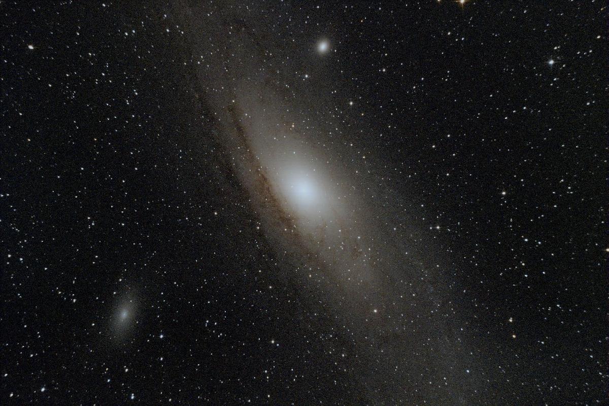

Première cible, M31. 10 pose de 300s, 3 darks, 15 flats, 15 offsets. Traitement avec Siril + Gimp

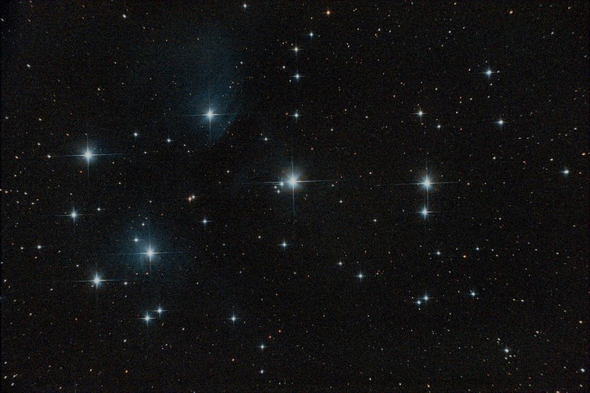

Deuxième cible, M45. Seulement 4 poses de 180s, 5 darks, 15 flats, 15 offsets. Traitement avec Siril + Gimp. J'ai été trahi par la liaison wifi du Raspberry ce qui m'a contraint à écourter la prise de vue. Clairement pas assez de poses pour faire sortir les nébulosités.

De très beaux débuts!!
Clairement, et comme tu l'as identifié, il va falloir augmenter le nombre de postes pour ameliorer le signal et contrôler le bruit.
Des premiers pas très encourageants !
