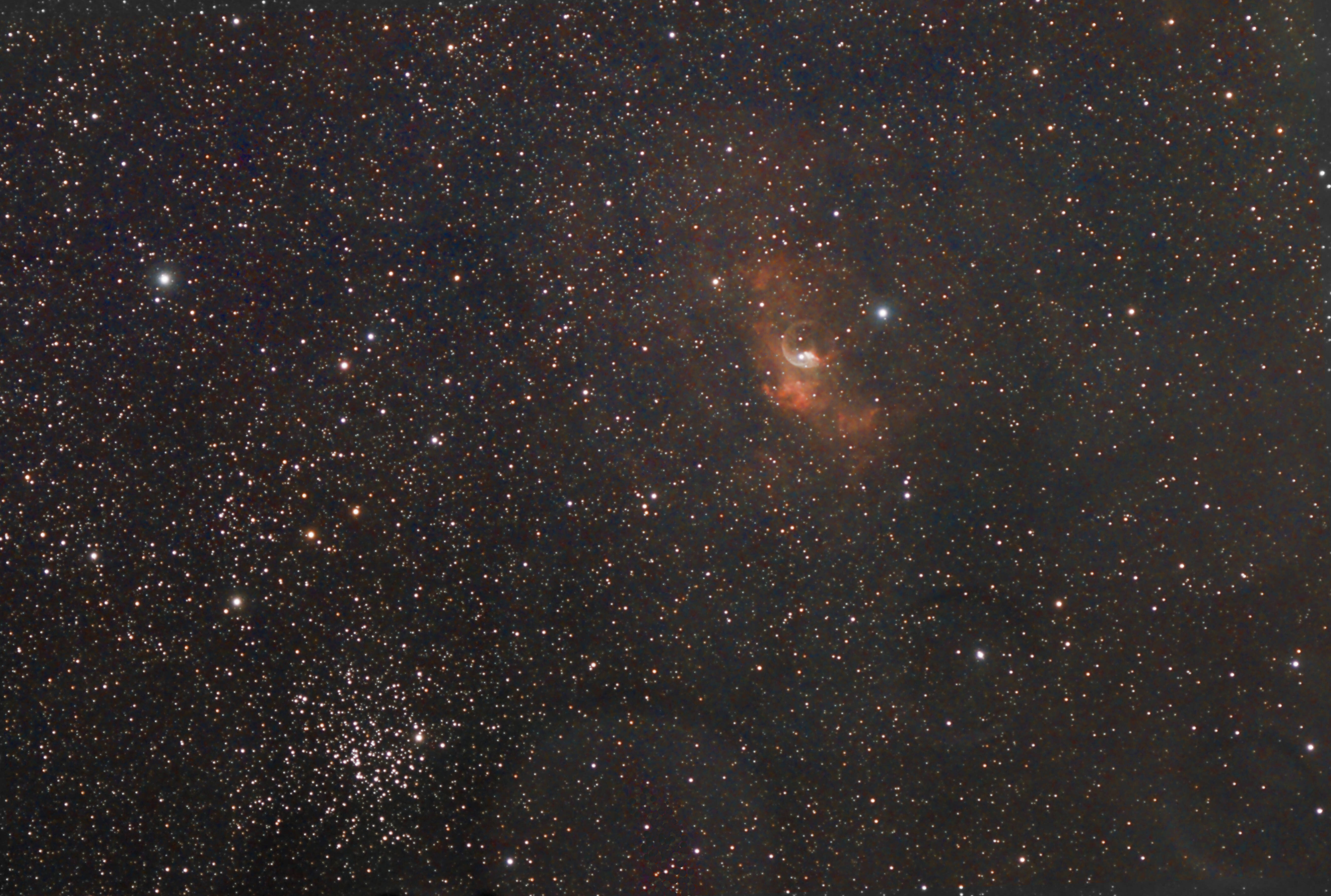

J'ai imagé la bulle, NGC7635, avec M52, avec 2 caméras : une QHY183C pour la couleur, une ASI183MM pour la luminance.
J'ai traité les 2 images complètement.  Je les ai ensuite alignées.  Jusqu'à ce stade, absolument rien de notable.
J'extraie les couches de mon images couleur.
J'ouvre alors la compo LRVB et renseigne les fichiers images.

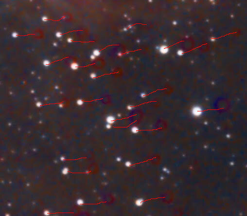

Sur l'image LRVB apparaissent alors des cercles oranges en nombre sur le fond du ciel, mais qui semblent corréler à des étoiles avec un décalage assez constant.
D'où cela peut-il provenir ?
103 images mono à, 3h26 de pose en narrow band.
60 images couleurs, 1h30 de pose avec filtre Optolong L Pro.
21 darks
5 flats
Imagé à Thiais, donc bonne pollution lumineuse.
Merci d'avance pour vos lumières.

C'est un membre du club qui a émis l'hypothèse. Voir l'illustration de ses dires. Mais cela ne m'a pas persuadé.

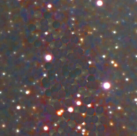

Je ne sais pas si ça peut être lié, mais il semblerait que le prétraitement ait été malmené. On aperçoit de grosses tâches circulaires, du style poussières géantes.
Pour les halos orangés, le décalage ne semble pas "constant". C'est curieux.

En effet vu comme ça, ça ressemble plutôt à des reflets défocalisés. Je n'arrive pas à voir ça dans l'image que tu as partagé par contre. Je l'ai ouverte dans gimp et j'ai augmenté la luminosité et le contraste et j'ai trouvé ça en bas au milieu par contre :
Il y a clairement un truc pas net dans une des images.
Il y a probablement un problème de flat aussi vu les grandes tâches mentionnées par Batbihirulau.
Je te répète que jusqu'à l'obtention des images finales, je n'ai rien détecté de bizarre en zoomant très fort. Ce n'est qu'à la compo LRVB que ça apparaît.
Le coin que tu as exploré a été tamponné dans Gimp, car il y avait une coloration rouge orangée dans cette zone après la compo.
Mes flats ne sont pas bons d'évidence d'ou les grosses structures rondes disgracieuses.
