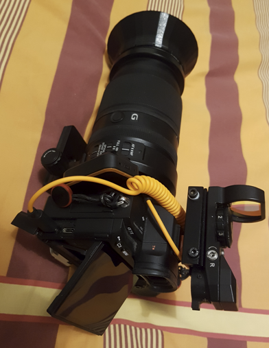

La bonne nouvelle c'est que la mini monture est facile à utiliser, relativement fiable, et que le point rouge sur le sabot flash de l'APN facilite bien le pointage.
Prochain coup je tente 2 minutes. Faut juste remettre l'oeil dans le viseur polaire une fois le poids de l'APN installé.....pour réaligner le truc. mais ça va très vite.

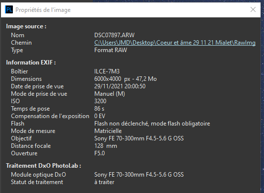

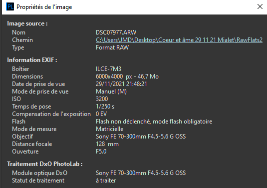

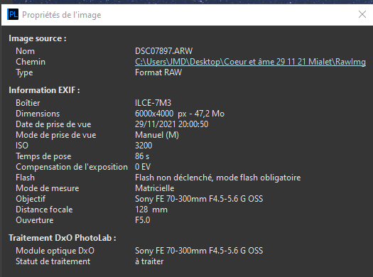

Pour SIRIL: mes images devraient faire exactement la même taille en pixels, je n'ai changé que le temps d'expo pour les flats... sauf que... (à gauche image brute, à droite Flat)
1.5Mo de différence... WTF !

Pour en revenir à tes soucis, c'est quoi ce que tu nous montre ; propriété de l'image ? Est-ce que c'est le réglage dans le menu de ton Sony A7III ?
Si oui, je pense que tu as oublié de mettre sur OFF pas mal de choses dont en 1; retournement de l'image. Moi perso sur mon apn, je mets tout sur OFF ;)
Ensuite, je vois que tu laisses statut de traitement DxO ; à traiter ! Là aussi, faut mettre sur OFF car tu n'as pas besoin que ton apn traite tes brutes sinon ça va tout te fausser.
Après tu as le mode Flash non déclenché mais là aussi, tu dois tout mettre sur OFF ;)
Dis toi bien que ce n'est pas des photos diurnes que tu fais là donc au moins tu laisses de trucs à faire par l'apn et mieux seront tes brutes au final.
Dernière chose, pourquoi 86s ? pourquoi pas 90s qui est plus facile à compter et faire un temps de pose clair ?

Pour éclaircir l'affaire : les fenêtres d'info image sont celles données par mon logiciel de visualisation des Raw (et développement utilisé pour les diurnes).
Sur l'APN tout est neutralisé: autofocus, flash (il me dit que j'aurais du le mettre  🙂 ), stabilisation, retournement (du viseur puisqu'il n'y a pas de fonction autre que celle là sur ce point précis).
Et c'est bien le souci, je n'ai pas trouvé dans le menu du Sony quoi que ce soit en rapport avec le fait que les brutes soient présentées un coup dans un sens un coup dans l'autre.
Par ailleurs les RAW ne sont pas traités par l'APN (ni d'ailleurs par DXO qui note les modifs souhaitées et les applique à une image exportée, sans modifier le fichier RAW original). Les modifs APN sont visibles sur les Jpeg, quand tu lui demandes de sortir 2 fichiers par image Raw +  Jpeg.
D'autre part SIRIL se fout en principe des rotations mais me dit que mes images n'ont pas la même géométrie (elles font pourtant toutes 6.000x4.000 px) et stoppe le process.
