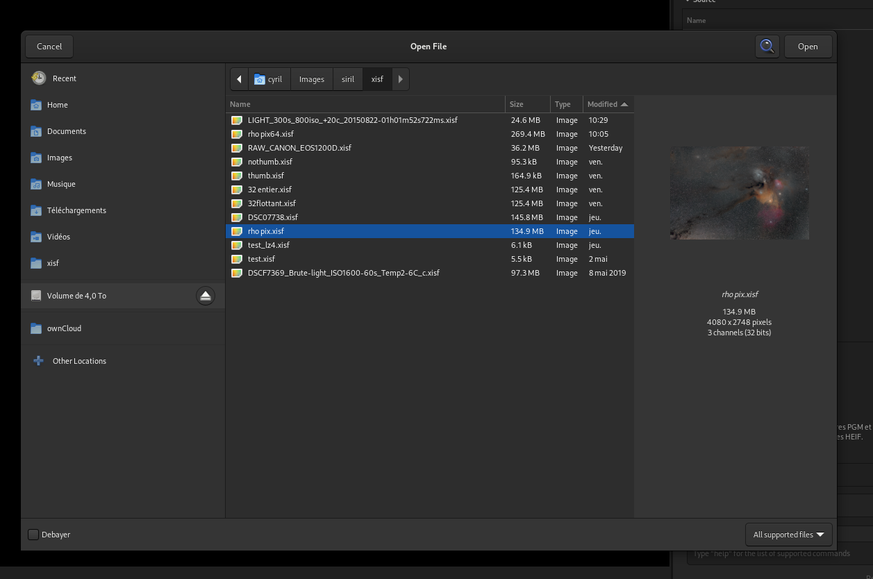

lock042 Posté 22 mai 2023 Posté 22 mai 2023 Pour information @fredogoto. Une librairie XISF a été codé et mise à disposition sous licence GPL. J'ai donc implémenté la lecture (mais pas l'écriture, et ca, je ne le ferai pas) des fichiers XISF. Cependant, la version 1.2.0 étant quasiment en version RC (Release Candidate), ca ne sera pas pour cette version, mais pour la suivante. 1
